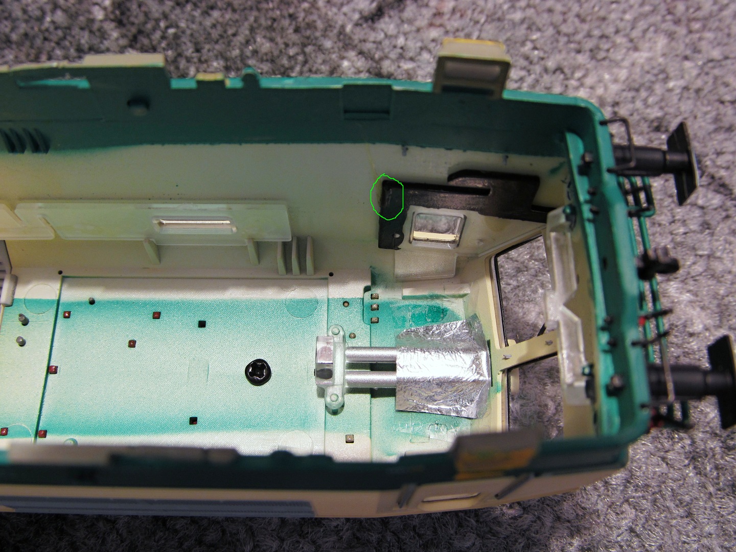

Tak jsem se dnes pustil do úprav, jejichž cílem bylo odstranit světlo z kabin, které evidentně pochází od horního reflektoru. A byl jsem úspěšný, takže vám přináším popis provedených úprav:
Nejprve je nutné sundat oranžově označené "antisvětelné" nálepky. Ty jsou tam vcelku nanic, protože nezakrývají prostor mezi světlovodem reflektoru a střechou, což je místo, kudy vniká část světla do kabiny. Další část světla v kabině pochází přímo od světlovodů pod stropem, takže se musíme dostat do kabiny. Karoserie se musí roztáhnout, aby zeleně označené záklopky uvolnily "kokpit". Ten jde však vyndat velice těžce a vůbec se mu nechce ven. Po chvíli zápasení by se vám mělo podařit jej vytáhnout směrem k černému šroubku na fotce.
Já jsem k odstínění použil alobal zpevněný izolepou. Neoblepujte světlovody celé, nešla by pak zpátky nacvaknout kabina. Je totiž nutné odstínit jen tu část světlovodu, která je v kabině. Tady však buďte velice pečliví, protože na tomto úkonu závisí výsledek vaší práce. Při určování velikosti kusu alobalu vám pomůže zeleně zvýrazněná záklopka (zadní stěna kabiny). Také by šla místo alobalu použít série vrstev černé barvy, mně se ale nechtělo čekat.
Kabinu nacvakneme zpátky, nalepíme zpátky nálepku zakrývající bílá a červená světla zevnitř a přejdeme do další fáze, kdy "ucpeme" prostor mezi stěnou kabiny a stropem.

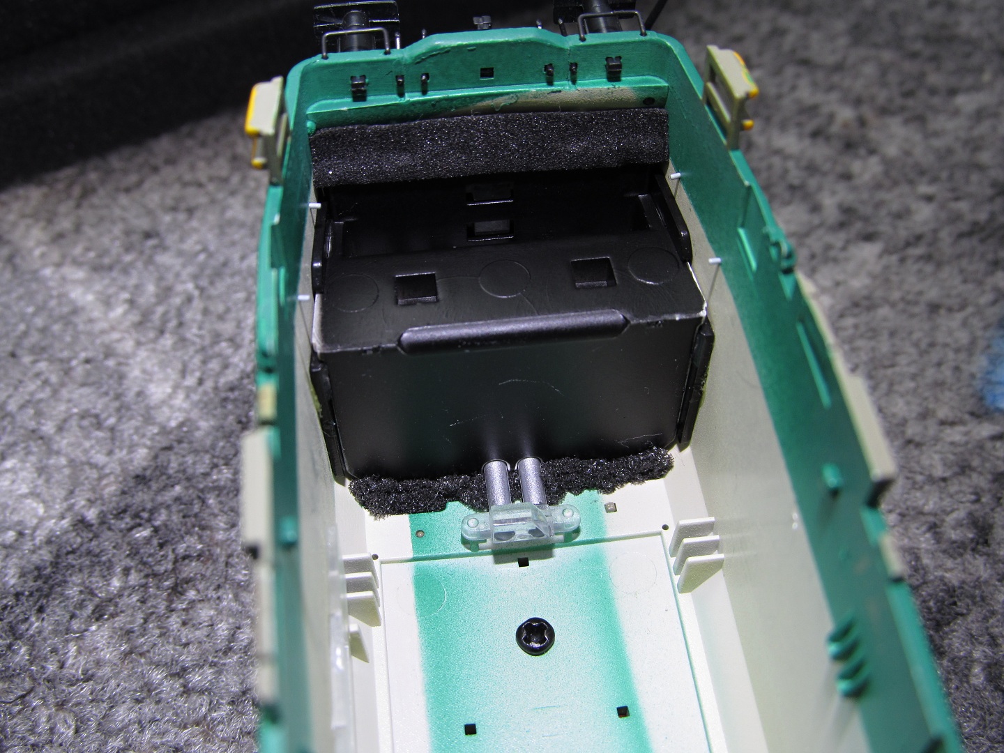

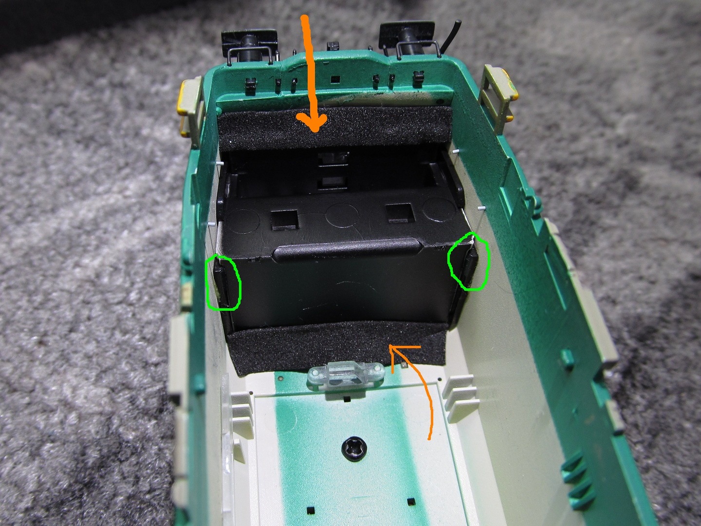

Jako vycpávku jsem použil molitan z krabičky. Nastříhané proužky molitanu jsem pěchoval šroubováčkem hlavně mezi světlovod a střechu. Poté vrátíme na své místo černou nálepku.
Toto opatření mně stejně ale přišlo málo, a celou zadní stěnu kabiny jsem polepil alobalem zpevněným izolepou tak, abych zakryl i onu černou nálepku.
Výsledek je velice pěkný, v kabině je úplná tma. Přeji vám, ať se vaše úprava povede. A hlavně aby vám při roztahování nepraskla karoserie (párkrát mi přišlo, že to už musí prasknout). :oops:
