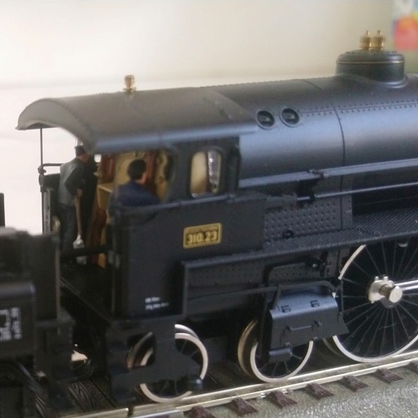

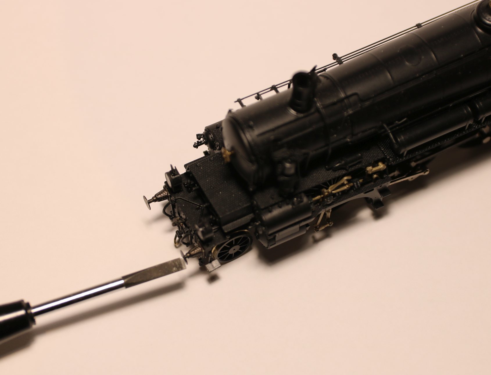

Krásnou víkendovou neděli přeji. Včera jsem dodělal na hrbounovi muzejní edici odpružené nárazníky od firmy Weinert stejně jako šroubovky. Ještě jsem dodal topiče a strojvůdce figurky nejsou na pevno dají se otáčet ale jen co umožňuje místo v budce. Ještě si brousí zuby na jeden model a ten chci předělat na naší 375 007 co je v NTM. Potřeboval bych pomoct s dymničníma dveřma U Roco se ten díl sehnat nedá nevíte kdo tyto dveře dělá aby to pasovalo na Hrbouna?

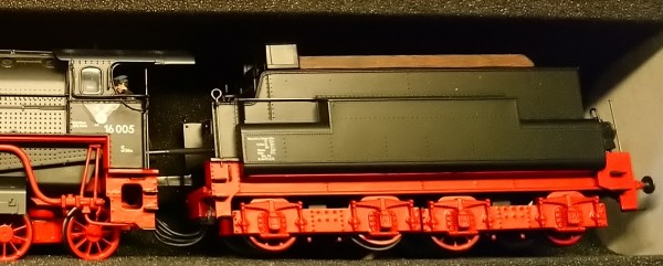

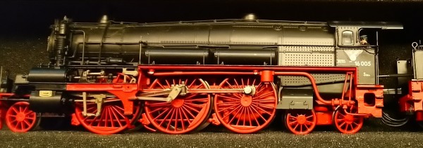

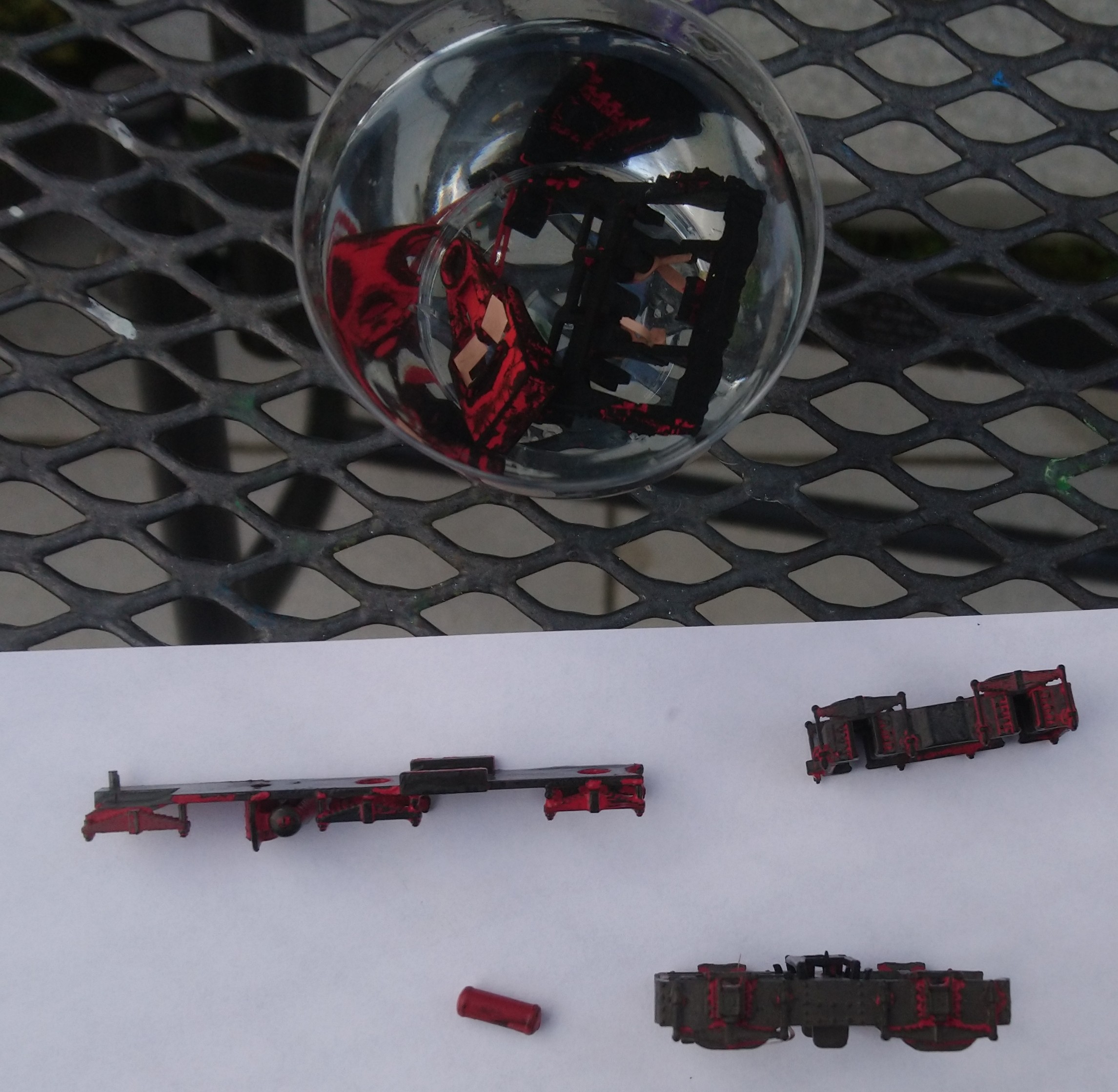

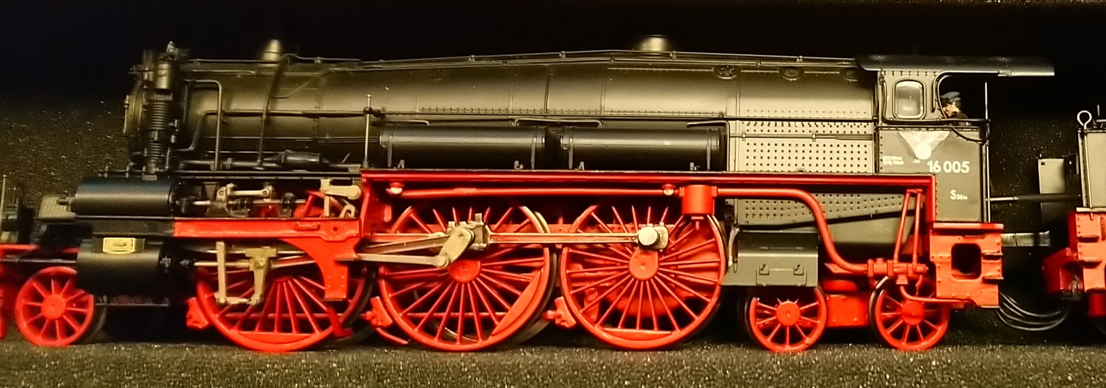

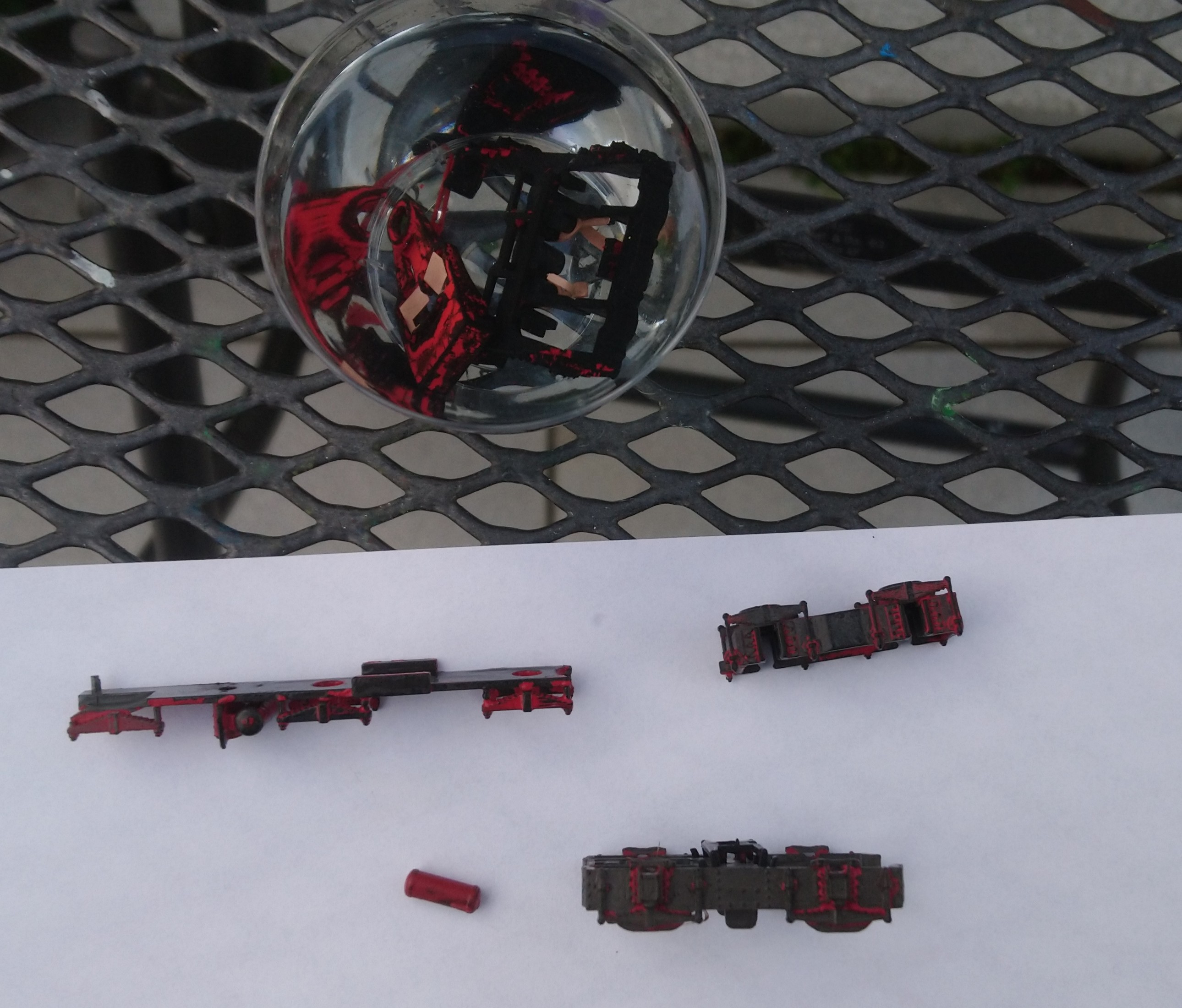

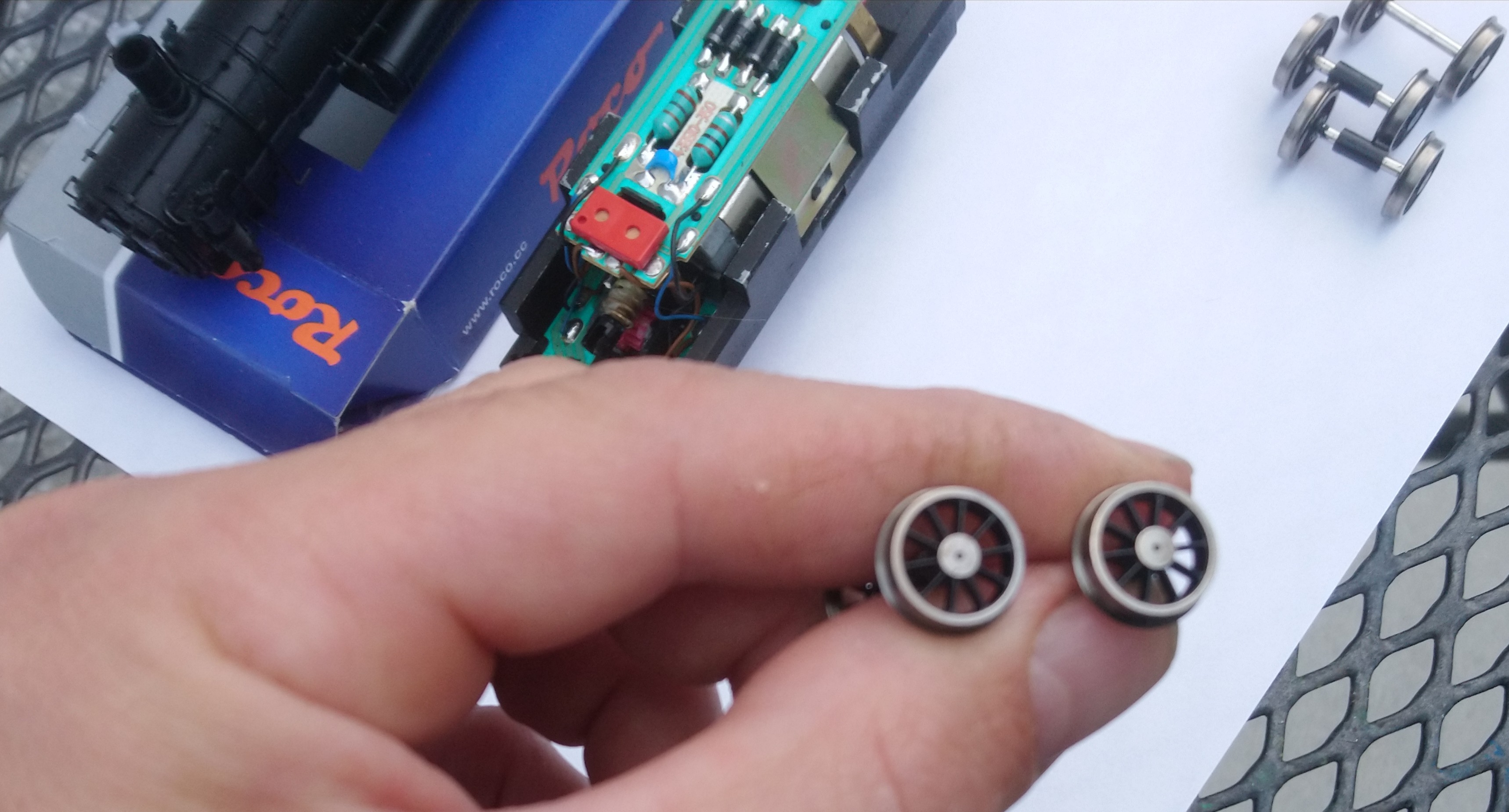

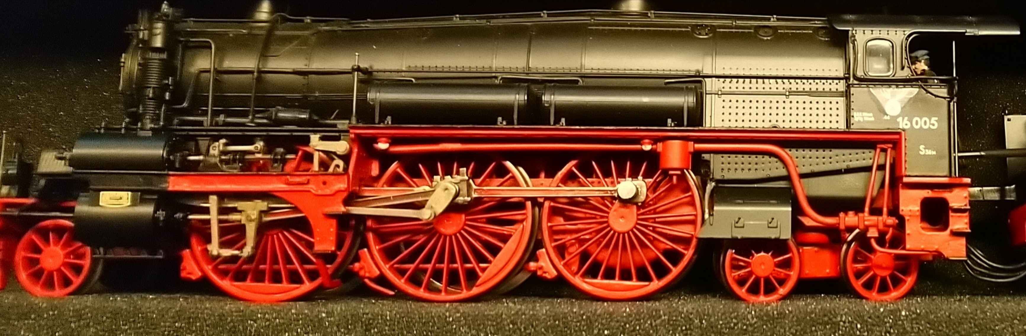

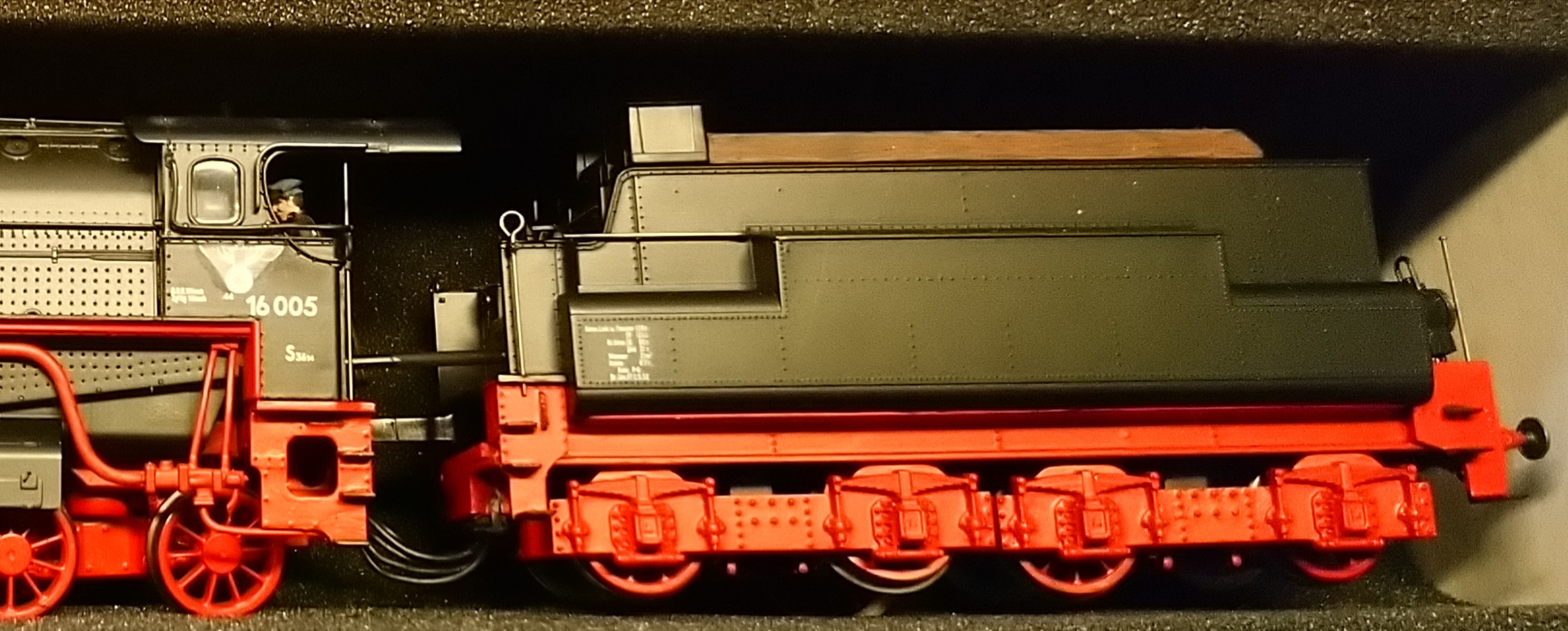

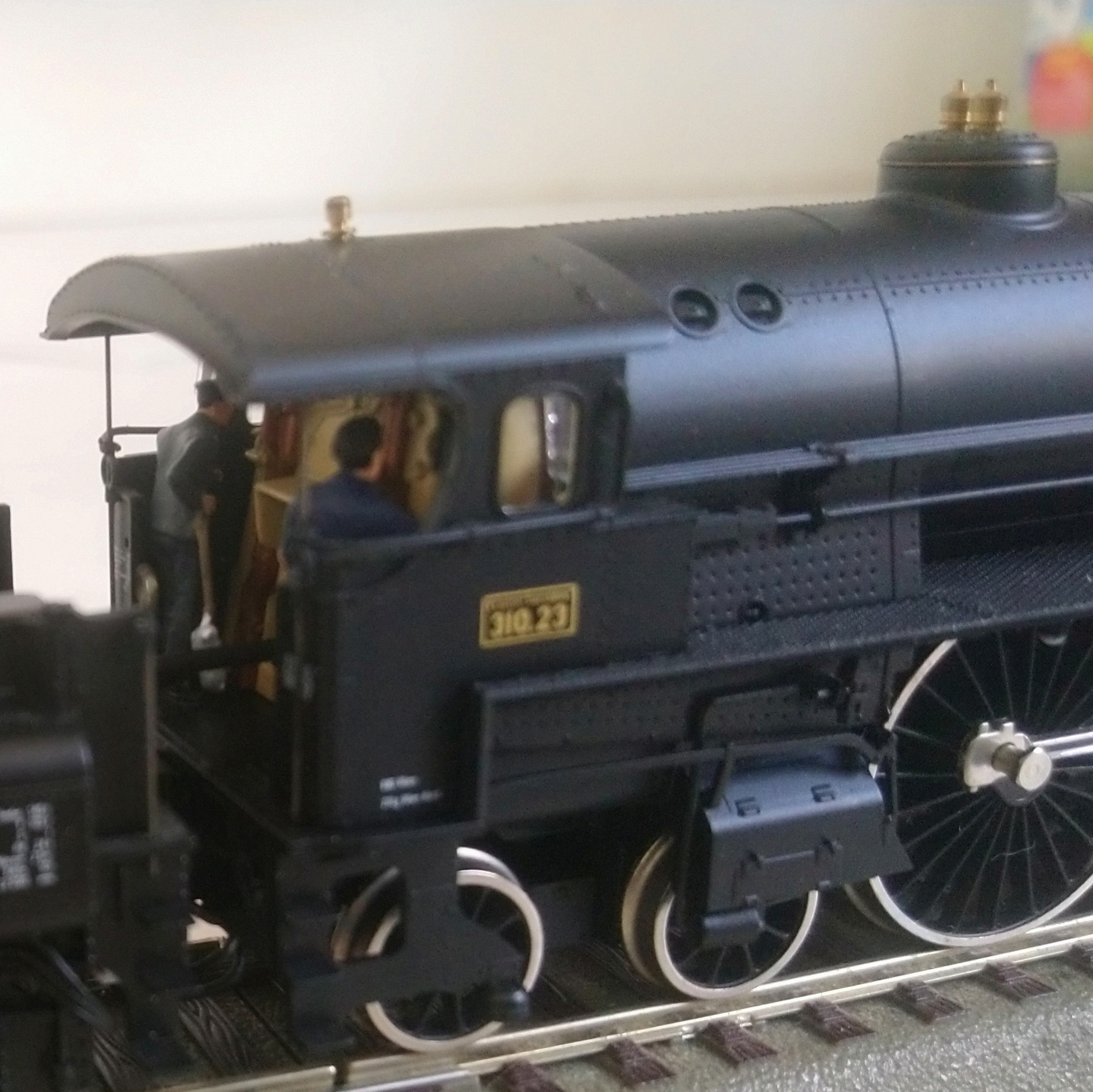

Minulý týden se mě ne-povedlo na burze koupit Hrbouna na přestavbu na 375 007 ČSD. Rozhodoval jsem se mezi ní a Laminatkou od Pika. Nakonec volba padla na Hrbouna. No byla to chyba. Pro moji smůlu tam nebyl prodejce od kterého jsem v červenci pardon bylo to v srpnu koupil 310 23 v perfektním stavu. Tentokrát se mě povedlo koupit lokomotivu která se na zkušební koleji skoro ani nehla a osvětlení nefunkční jak přední tak i zadní plus pár chybějící dílů. Ale počítal jsem s tím že musim model komplet rozebrat a že najdu chybu proč lokomotiva nejeydi a nesvítí . Bohužel jsem pak později zjistil, doma při rozebíraní že některe části byli odlomene a lepidlem zase zpět přilepene a dalsí zase přilebene barvou Přesto jsem ji koupil, Původní majitel si mašinku předělal do správy DRG takže smazal označení dráhy a dal si tam lepivku Říšské orlice a celý pojezd přestříkal červenou barvou. Někde byli vidět i přetahy štětcem, tak jsem si myslem že to je barva od Revellu nebo Tamiya popřípadě Gunze a že to hravě stáhnu dolů a pak to celé prestřikám sám. No byl to omyl pán to podle mě prestřikál asi autolakem ve spreji. Čistil jsem to vším možným. kovové části šli stáhnou ředidlem na čištění štětců. Plastové části tam jsem měl hodně velký problém a ani po týdnu různých zkoušek čistidel se mě ta barva nepovedla sundat celá dolů někde stále zůstali části jako třeba u listovúch pružin nebo u nýtů. Pár dílů se mě povedlo i zkurvit. Takže to dopadlo tak že jsem si díly musel objednat od firmy Roco. A čekám na jejich doručení. No uvidíme jak to dopadne . Už vím že to byla chyba . Čas strávený sundáváním barvy, pak největi problem byli loukotová kola plus nákup nových dílů. No sám jsem zvědav jak to dopadne to nejhorsi mám teprve před sebou . Tak až ji budu mít hotovou dám foto .

Nedá se na to koukat, otáčet monitor se mi nechce.

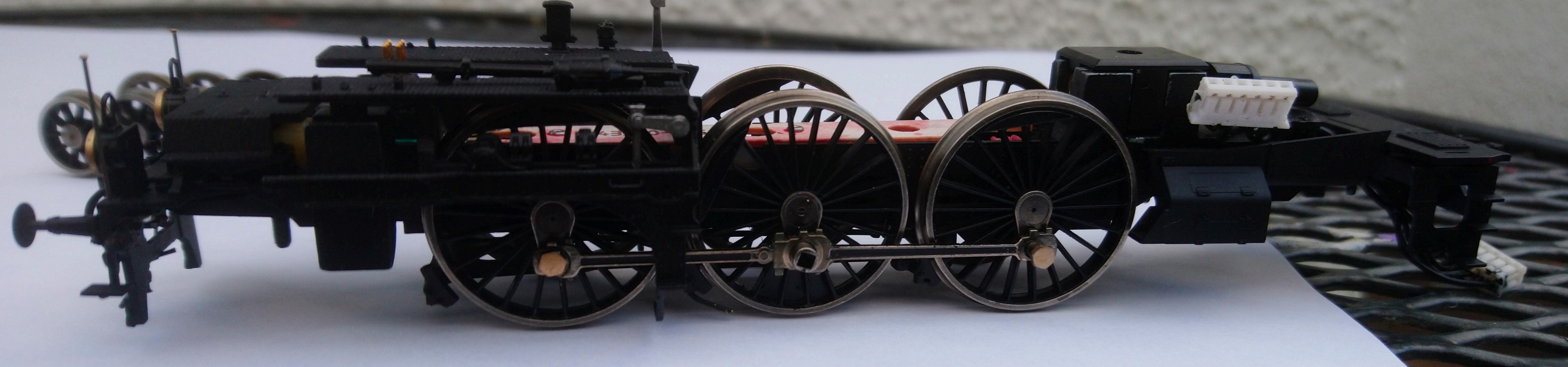

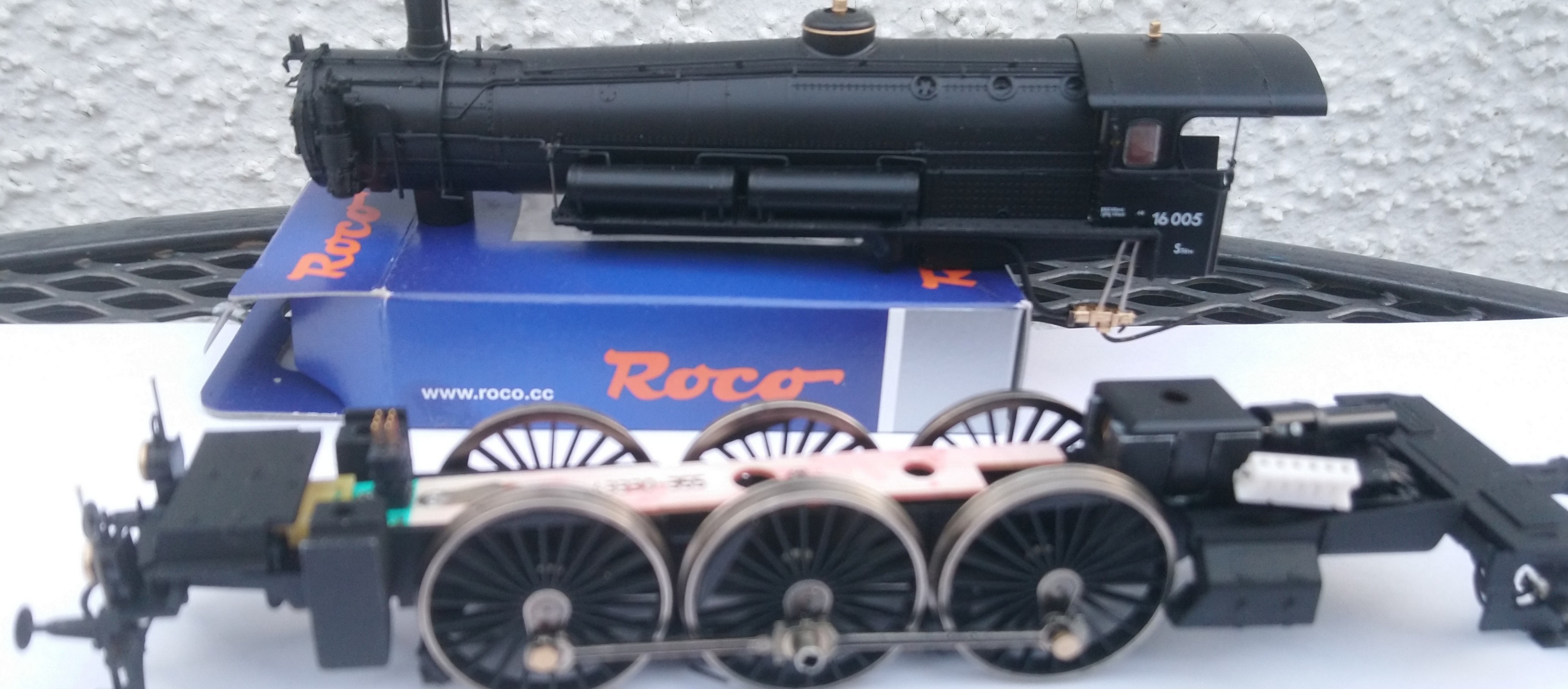

Už jsem to otočil . Dneska jsem aspon zprovoznil tendr . Takže jsem musel lokomotivu roozebrat na díly takže ted mám 5 dílů- částí zitra dám foto

Příspěvekod Sandy » ned 11 říj, 2020 9:21 pm
Psal jsem to tady několikrát. Relativně bezpečnou a účinnou metodou odbarvení je použití octanu etylnatého, naředěného lihem (isopropylalkoholem, denaturovaným lihem) v poměru 1 : 5. Pokud jsem toto ředění dodržel, tak jsem odbarvil vše, od éry NDR až po současnou provenienci. Ke katastrofě došlo jen tehdy, když jsem použil koncentrovanější roztok nebo jsem pro koupel použil plastovou nádobku ( :roll: ).

Příspěvekod novk2007 » pon 12 říj, 2020 6:10 am
Tak to jsem asi nedával pozor. No musel jsem objednat nove masky podvozku na tendr a přední a zadní náběh a jestě asi 2 věci k tomu. když jsem odstrojoval pojezd tak předchozi majitel nechal v rámu lokomotivy i tistěný spoj tak tam pak barva prosákla a docela se tam rozlila a ztuhla to stejne i tundru . část barvy mu prosákla na spodní tistěný spoj. Takže minulý týden jsem strávil svoje volno praci na odstanovaní barvy. Potom jsem rámy a loukotová kola přestříkal černou barvou a zkompletoval někde jsem použil akryl barvy a pak u litinových dílu jsem se pokusel i o vypálení barvy teplem aby držela a neotirala se a lak Tamiya a lemování metalicke barev barvy a lak Revell

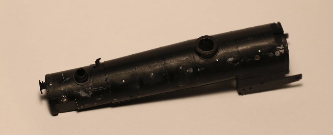

Příspěvekod novk2007 » pon 12 říj, 2020 7:00 am

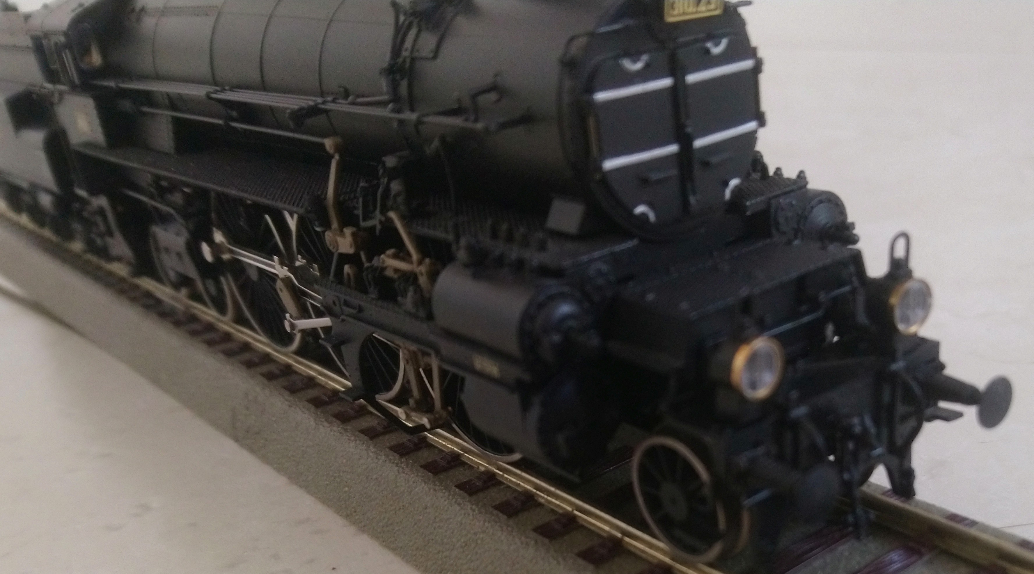

Tak na rámu lokomotivy jdou klasický odpružené nárazníky a šroubovka Weinert. Prostřední paprskové kolo má 3 vyplněna pole jako náš muzejní Hrboun. Takže se pokusím udělat hrbouna do detailu bude se pilovat a řezat a brousit.. Z litinoveho rámu jsem už odřezal 2 výstupu u setrvačníku.A ten červený tistený spoj to se mi víc tu barvu nepovedlo stáhnout

Příspěvekod novk2007 » pon 12 říj, 2020 7:35 am
Tak a z tohohle už mě opravdu ta barva stáhnout nejde. něco jsem zbrousil kde to slo . to už je i prestrikane. ale z tohohle to nejde . Takže jsem si tyto díly musel objednat
Budu se těšit na výsledek. Bohužel to znamená obrousit kotel prakticky do hola a všechno udělat znova. Model je udělaný podle muzejní 310.23 a proti našim lokomotivám je tam jinak armatura, kompresor, výmyvky, plátování, prostě úplně všechno.
Jinak výměna za odpružený nárazník Weinert není dobré řešení, protože velké lokomotivy měly větší typ se čtvercovou přírubou, ale Weinert dělá jen menší vozový. Lepší je odvrtat koš z originálu a použít talíře s tyčí od Weinerta. Na čelníku se ponechá jen zbytek nálitku a do odvrtaného těla se vloží malá pružinka. Rozstříhal jsem malou pružinku Weinert na 4 díly. Stlačení není sice tak velké jako v případě vozového nárazníku, ale stačí to.
