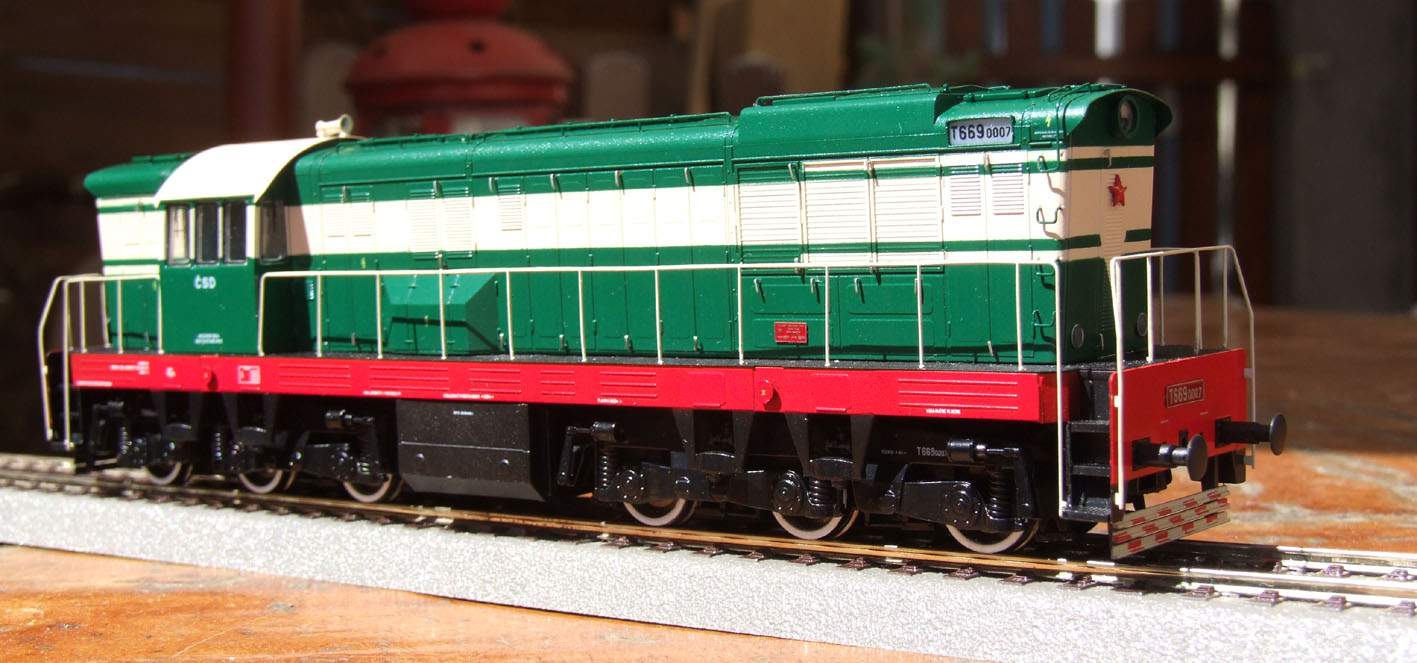

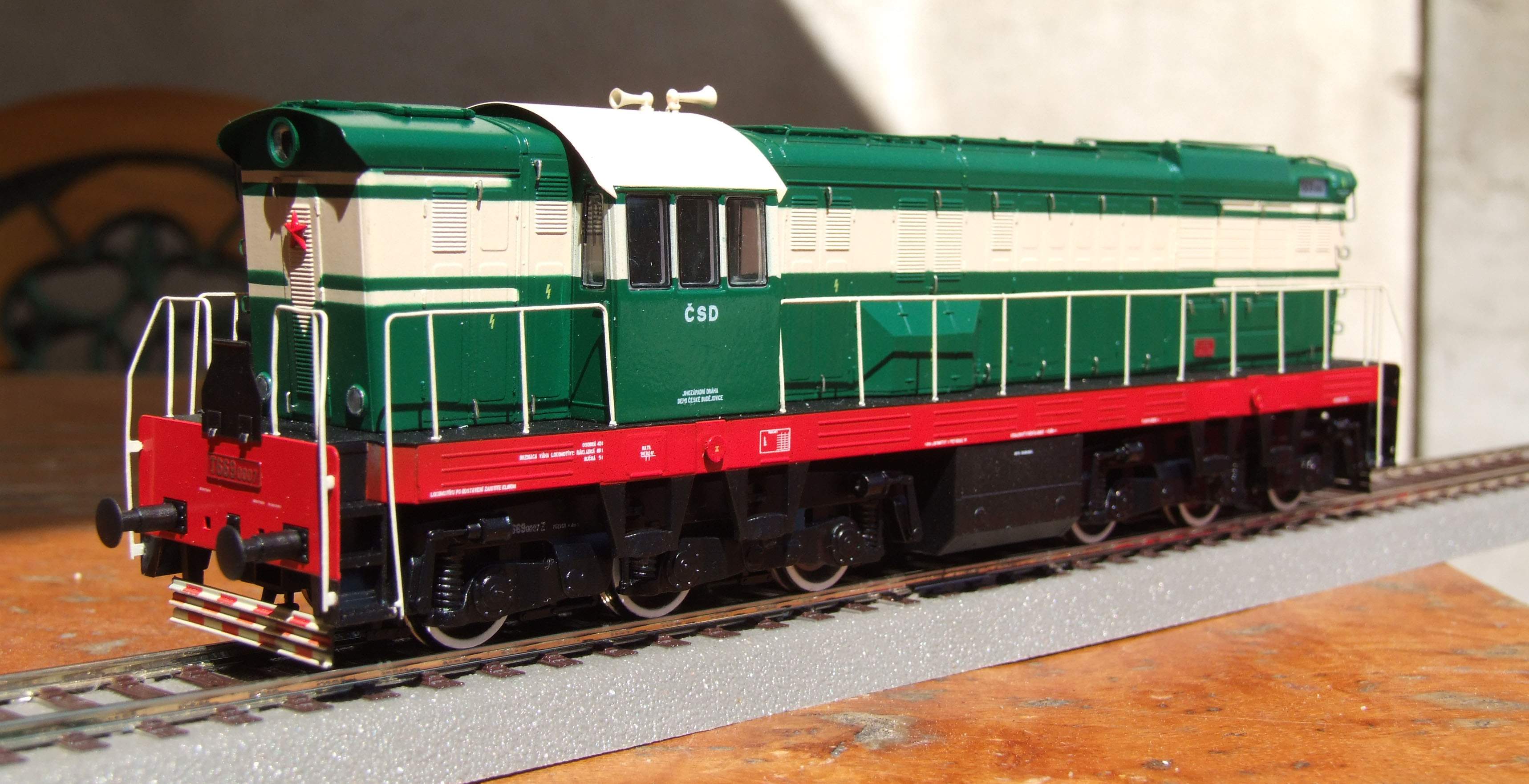

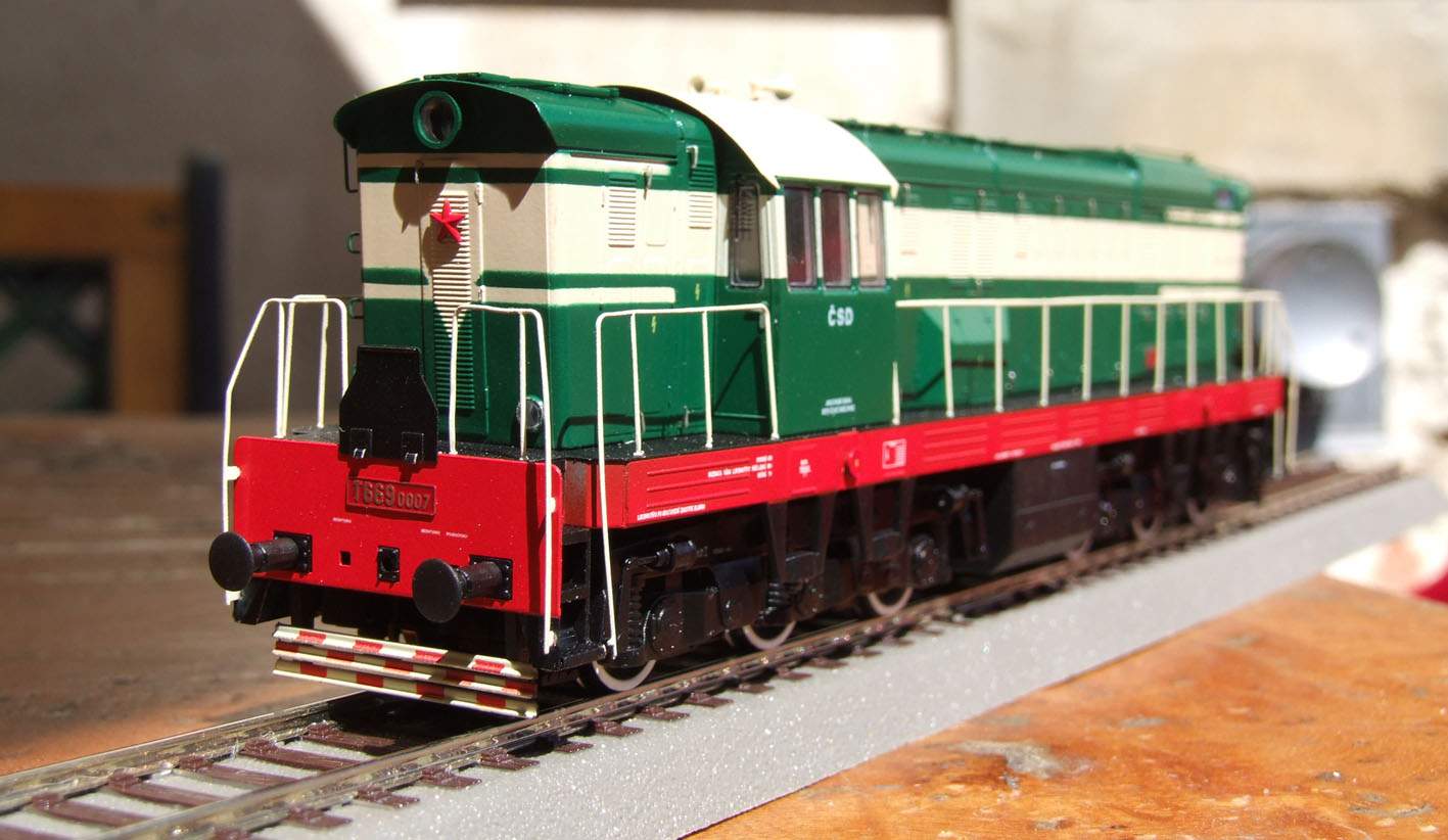

Koukám že na fotky nebyl čas, což je problém všude. Tak pro případné zájemce dávám do pléna pár obrázků zelenýho čmeldy a informaci o tom že pro Roco letos bude priorota zamračená (formy se jim vrátily) a že se tedy čmelák tím pádem odsouvá na rok 2013 tak jak bylo původně plánováno. Lepší je nad tím moc nepřemýšlet, ale je to tobogán.
Pokud jde o čmeldy z TI tak je připraveno několik barevných a popisových variant, takže ty budou postupně výráběny a uváděny na trh. Na termíny se neptejte, lépe pomalu a dobře než s problémy. Ne že bych chtěl vyhlšovat nějaký ankety, ale pokud bude o nějakou verzi větší zájem dá se zpracovat i to. Výrobce myslím umí zohlednit i menší série méně obvyklých nátěrů.
A pokud jde o zvuky od Jacka, tak pokud má někdo už zakoupenou verzi se zvukovými problémy po přepnutí na F 19 tak ať mě nebo výrobce kontaktuje a my mu zdarma samozřejmě nahrajeme verzi novou. Vše je vy vývinu, takže se pracuje i na lepších dobězích motoru atd.

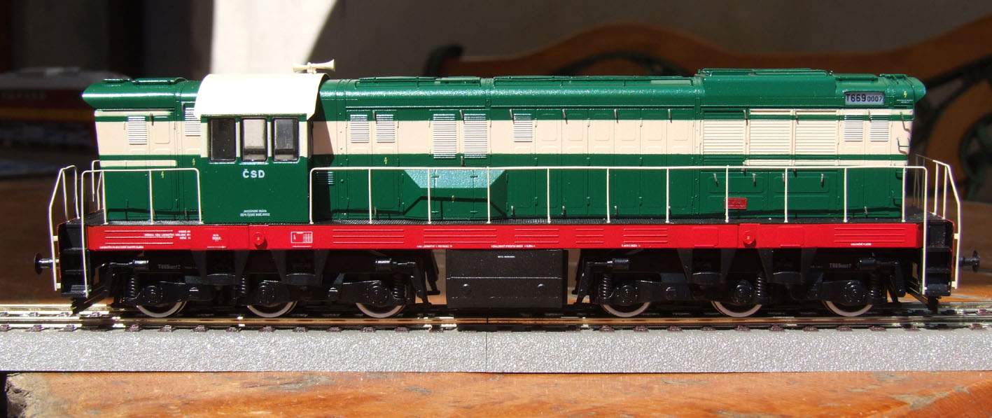

Příspěvekod ReichenbergW » stř 23 kvě, 2012 9:35 am
Tak ještě jedna z druhý strany
