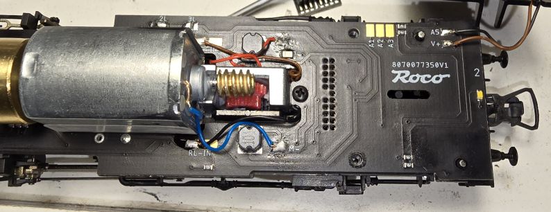

Příspěvekod Zdenek Valter » sob 28 pro, 2024 9:45 pm
Tak pro doplnění kondíku je nutné vyndat plošný spoj. ten drží jedním šroubkem.
Vyšroubovat šroubek uprostřed
Pak vyjmout motor.
Plošný spoj se vysune pozvedutím v tendru a vytažením směrem k němu.
Já jsem si odpájel přívody k podvozkům a motoru.
Zapájel kondík a zpětně připájel přívody a nakonec i ty k motoru.

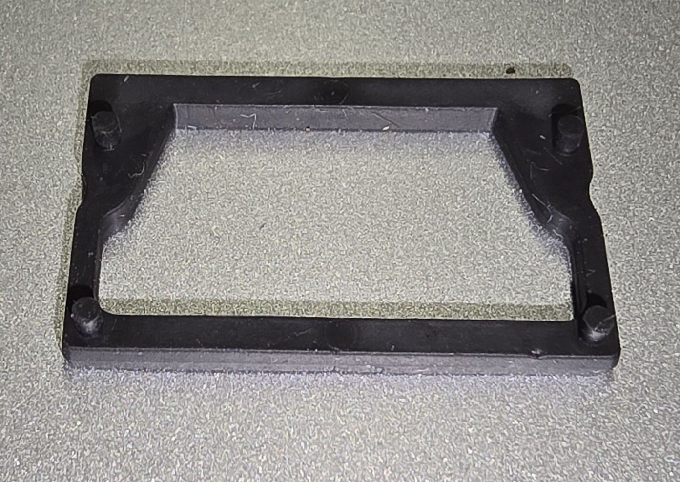

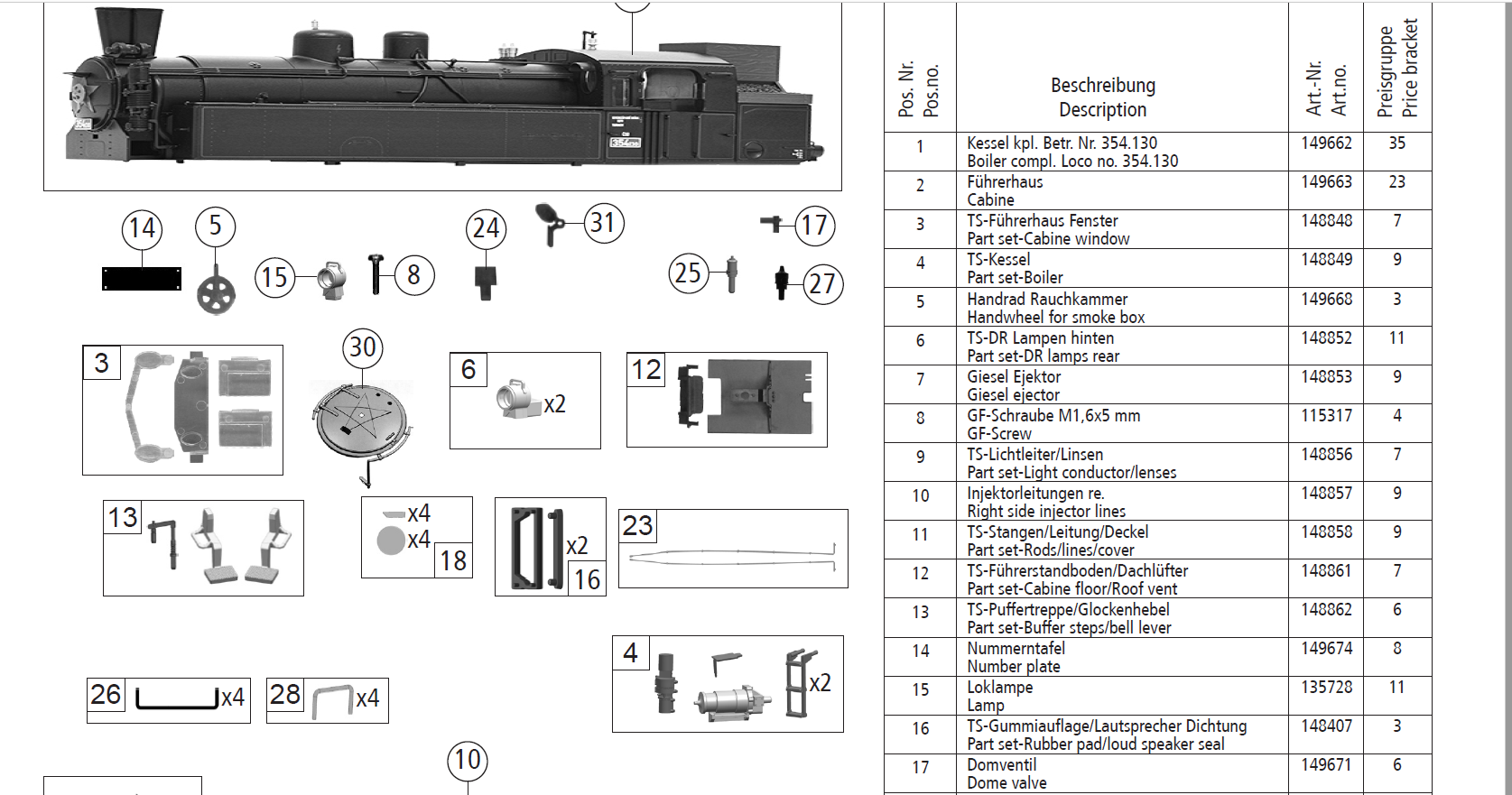

Ještě jedna věc na analogové mašině chybí - na to jsem přišel až při osazování repro v porovnání se zvukovou - gumový lem okolo reproduktoru.
Je vidět zde: viewtopic.php?f=15&t=14440&start=75
Díl samotný:
Samotná guma
Zde jako spare v listu ND:
Díly č. 16
