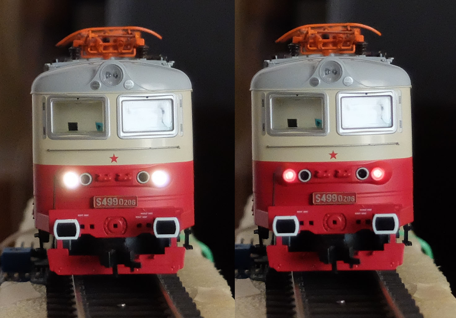

Příspěvekod jipol57 » pon 24 dub, 2023 3:26 pm
Protože se ve vedlejším vláknu PIKO vedla diskuze o žlutých pozičních světlech. viewtopic.php?f=15&t=14276&start=120#p322372
Tak jsem se rozhodl o nápravu, která TI unikla. Udělali krajní bílé, prostřední červené. Což je špatně. Na krajích se mají střídat červené a bílé, prostřední je pro žluté.
Posunul jsem ledky. Se žlutými se ale zabývat nebudu. Ty asi nikdy nikdo v provozu nepoužil. (jízda podle rozhledu)
Mimochodem, pokračování z vedlejší diskuze:
Kluci to pro mě sledují na všech plecháčích, a všechny které mají původní žárovková světla, i když jsou v různých Najbrtech, nebo polomáčené, jsou vždycky krajní č/b, prostřední žluté, ale ty nemají někdy vypínače pro rozsvícení. V dnešních předpisech by se ta žlutá neměla používat. Jen žlutý flex.
Každopádně bílá a červená, musí být na krajích.

Příspěvekod horak » úte 13 čer, 2023 9:05 pm
jipol57 píše:...
Posunul jsem ledky. Se žlutými se ale zabývat nebudu. ...
Nejaká fotodokumentácia by sa nenašla?
Vyrobil si novú DPS :?:
Alebo sa jedná len o nejako zbastlené posunutie LED? Ja som tam popravde nevidel iné riešenie, len vyrobiť novú dosku...
horak
Příspěvky: 775
Re: S 499.02 Techimage
Příspěvekod jipol57 » stř 14 čer, 2023 6:27 pm
Jak píšeš, jen zbastlené. Původní bílé jsem asi o mm posunul ke kraji, na původních ploškách. Červené jsem odpájel, naletoval na ně drátky, přiložil těsně k bílým a drátky připájel na původní plošky. Ještě jsem pod ně nalepil papírek, jako izolant, aby se něco elektricky nedotklo, co nemá. Upravil jsem taky plastová stínítka.
Vyfocené to nemám. Původní byly 0603. Ty červené se mně nepodařily všechny dobře odpájet, tak jsem je jednotně nahradil šuplíkovými 0805. Místa je tam dost. Ty bílé se mi podařily posunout nedestrukčně. Mám 2 mikropájky, do každé ruky jednu, na obě plošky.

Příspěvekod Aleson » čtv 15 čer, 2023 10:40 am
Doufám, že na příští verzi plecháče (ČD) už nebude toto domácí bastlení nutné. Po upozornění na tuto chybu mi bylo přislíbeno, že se tím budou zabývat a plošný spoj pro svělta upraví .... Tak snad se to podaří.

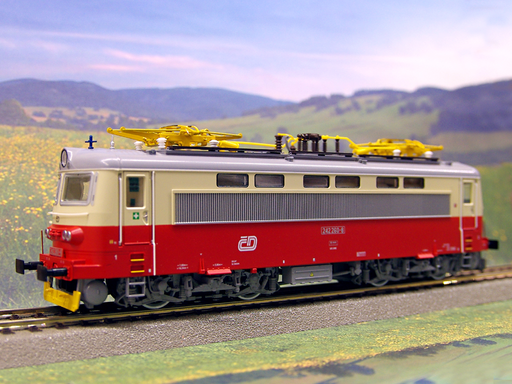

Příspěvekod Aleson » úte 29 srp, 2023 4:48 pm
No, co se fotek týče, zase skončíme u toho, že fotka málokdy dokáže reprodukovat barvy zcela věrně. Vzhledem k osvětlení při focení, k nastavení monitoru, atd., atd. .... Mně se jeví barvy modelu velice povedené a odpovídající skutečnosti ( i když i skutečné stroje se od sebe odstínem taky určitě trochu lišily, zvlášť v průběhu času ).
Přidám svoji fotku ( je pořízená při umělém osvětlení, na denním světle - a zejména na slunci, by vypadala zase o dost jinak ).
Co se týče světel, je to takový kompromis. Lokomotiva má zapínaní osvětlení strojovny, stanovišť, samostatně dálkového světlometu ( který bohužel při zapnutí dost prosvítá do kabiny ), vnější světla přepínají (už správně ) bílá /červená podle směru jízdy, přičemž červená světla se dají zapínat /vypínat samostatně. Dá se zapnout režim světel pro posun ( bílé do kříže ), ALE,
vnitřní světla nesvítí vůbec. Tedy ani žlutě, ani jinak. Prý je změna provedena nějakou dílčí úpravou, časem by snad měla být nová deska elektroniky, na kterou zatím nedošlo. Ale vzhledem k tomu, že se zřejmě vnitřní žlutá světla v provozu prakticky nepoužívala, asi to není žádná tragédie. Nicméně je to trochu škoda....
