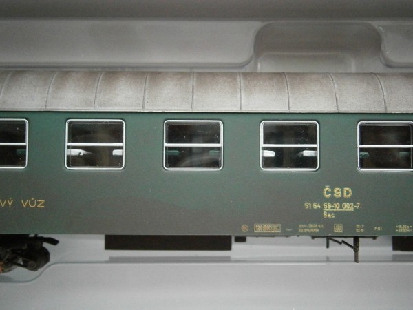

Bavime se tady o modelech Igra ne o skutecnych vozech. Jsou vylisky skrine a interieru stejne u Ba a Bac?

V modelu je u vozů Ba a Bac shodná skříň a shodný spodek. Liší se pouze vnitřní vybavení (u Ba sedadla, u Bac lehátka).

Ona ta lehátka v tom interiéru nejsou z venku moc vidět, imitace lůžkovin bílou barvou a hned to vypadá jinak.

ps.: ta patina a ty lehátka na bílo, moc pěkné :wink:
