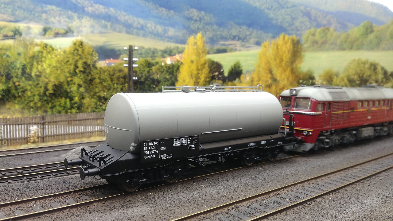

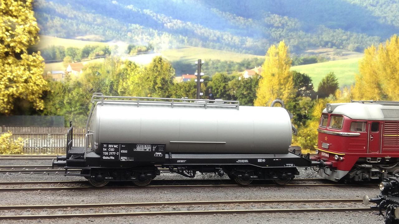

Zdarte
K tématu kotlových vozů Goša a Kraljevo, já už mám první vůz skoro po "dílnách" inspirovala mě fotka z počátku 70. let, kterou zde dával kolega greenery (str. 5 této diskuze). Jen ta šedá se mi na tom moc nelíbí, v khaki by to tomu vozu slušelo víc, ale beru to podle předlohy. Šedý ale stejně dlouho nezůstane, brzy ho čeká proces patiny na jehož konci bude doufám výsledek podobný na zmíněné fotce. Jinak co se týká rámu, už se to tu řešilo oproti, vozům Rah 66 a 70 by měl být tento na voze Ra 65 trochu jiný, hlavně tenčí. Prozkoumal jsem možnost jeho úpravy, ale z bezvýchodné situace vidím jedinou cestu ve stavbě nového rámu, tento asi nijak upravit nepůjde. Tento vůz jsem koupil jen jeden a po patině v kalounu kotlových vozů různých typů se ztratí jak opice v pralese, takže to neřeším, pro mě je hlavním poznávacím znakem jiná plošina k plnícím otvorům.

Příspěvekod cer.t » pát 18 zář, 2020 5:26 pm
Moc pěkné... Jen myslím, že z výroby měly vozy shodně s fotkou Rah66 černé žebříky, plošinu a zábradli. Samozřejmě po dílnách už to tak nebylo, ale to už by byl zase khaki.

Příspěvekod cer.t » pát 18 zář, 2020 6:15 pm

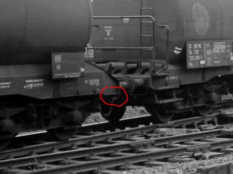

Jen ještě jeden dotaz, jaká byla příčina odstranění pravé popisové cedule, která tam teď chybí... Měl být na ni ten popis RIV a MC.
cer.t
Příspěvky: 310
Re: Modely H0 od Albert Model
Příspěvekod cer.t » pát 18 zář, 2020 6:28 pm
A až teď jsem si všiml, že modelu v ČSD variantě chybí hák na tažné lano.
cer.t
Příspěvky: 310
Příspěvekod t6791225 » pát 18 zář, 2020 7:16 pm
Díky za upozornění s černými schůdky a plošinou, ještě to zvážím, zda je stříknout na černo, odstranit mi to z kotle bohužel nešlo, tak by se to dělalo obtížně. Každopádně s černou před dílnama souhlasím. Teď je otázkou zda-li to tak má i ten vůz na té barevné fotce od greeneryho, je to tak špinavé, že nejde poznat zda to bylo ještě černé či ne.
Těch chybějících malých černých popisovmých tabulí jsem si všimnul až potom po focení. Samozřejmě, budou tam. Jen jsem si na žádné z fotek vozu Ra 65 nevšimnul, že by na ní bylo něco napsané. U Ra 66 a Rah 70 už tam je RIV a MC. Ale na 65 ne, RIV MC jsem z té barevné fotky vytušil v místě, kde jej mám, slabě tam jdou vidět.
Ty háky ty vozy mají mít, co jsem vysledovat v 60. a 70. letech z fotek, tak byly navařeny na spodku rámu, tak jak jsem to předělal. Mám za to, že provedení s tou velkou přivařenou konzolou se začalo osazovat až v dílnách někdy během 80. let.
t6791225
Příspěvky: 232
Bydliště: Hulín
Příspěvekod cer.t » pát 18 zář, 2020 7:47 pm
Myslim, ze na fotce na strane 2 teto diskuze jsou Ra65 s viditelnym popisem na prave ceduli.
Haky pod podelnikem mate dobre, konzoly pro haky jsou z 80.let.
cer.t
