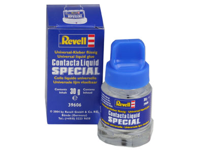

Příspěvekod radula63 » stř 11 čer, 2014 4:32 pm
mastanec, TomBart a další...
Světla MTB fixuje či lepí kapkou obyčejného laku Sportakryl (vodou ředitelný) případně stejným lepidlem jako okna.
Okna MTB lepí lepidlem od Revellu CONTACTA LIQUID SPECIAL 39606 , např. zde (vybrán odkaz čistě náhodně) http://www.plastikovemodely.eu/cz-detai ... 6-30g.html
