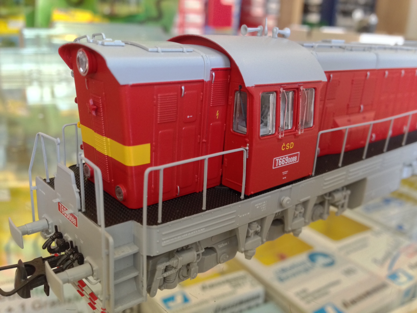

mikinko píše:Po opatovnom premerani modelu sublerou som zistil, kde je problem u Cmeliaka roco. Cmeliak je posadeny dobre, a vyskovo vsetko sedi - oba podvozky. Dojem zlehu usadenia ale vytvara deformacia masky podvozku pod kabinou ruznovodica. Proste a jednoducho - maska podvozku pod dlhsim predstavkom je presna a rovna, maska pod kabinou je prehnuta dole. To vytvara dojem, ako keby bola medzera medzi ramom a podvozkom vacsia pod kabinou ako pod predstavkom. deformacia masky podvozku sposobuje okrem nespravneho vnimania vysky ramu aj nespravne centrovanie - stred napravy nesedi s imitaciu loziskoveho domku ...
Takze to zhniem - vyska ramu sedi na oboch stranach, problemom je deformacia masky podvozku pod kabinkou rusnovodica ....
Mikinko, vedel by si sem dat foto spominanej chyby? Ja som si zase vsimol iny problem - mozno vsak ide len o jednotkovu chybu, len na tomto kuse - medzera medzi kabinou a prednou castou. Ci sa jedna len o zle zlozenie casti lokomotivy, neviem. Co myslis?

Příspěvekod E27 » pon 05 kvě, 2014 7:50 pm
Toto je moja fotka, ktorú použili v rámci mojej recenzie na stránke streka.net
Tú medzeru čo máš ja nemám tak viditeľnú. Takže opäť ďalší klinček do rakvičky prvých sérií Roco čmeliaka..

Příspěvekod A2C » čtv 08 kvě, 2014 5:13 pm
Tak dnes po výlete do Viedne môžem skonštatovať že chybné Čmeliaky sa netýkajú len našich krajín.
V predajni Hagen sme konečne videli aj jeden kus tak sme si ho nechali vybaliť.
Po vybalení sme si okamžite všimli stierače na dne krabičky, jeden vykrivený ale stále držiaci v karosérii, ľavé stretávacie svetlo na dlhom predstavku bolo poškodené, doslova bolo zdeformované a vyštípnuté nárazom, bandážované dvojkolia neviem porovnať či sú väčšie alebo menšie, ale masky sa mi zdali príliš natuho tak neviem či to je deformáciou alebo to je normálne.
v každom prípade sklamanie z takto "podareného" modelu za cenu 199€ :(((

Příspěvekod ReichenbergW » sob 10 kvě, 2014 12:41 pm
Tak jsem si konečně dneska o něco líp prohlídnul ČSD červenýho a ČD zelenýho čmeláka, byť modely od výrobce ještě nemám (jako tvůrci jsme většinou ti poslední kdo model dostanou...). Zaměřil jsem se na to o čem se tu píše a konstatovat zatím můžu jen toliko: Otočené masky podvozku pod krátkým podvozkem. To co jsem měl v ruce mělo otočený B podvozek, tedy řetěz ruční brzdy byl vpravo nikoliv vlevo. Jestli to půjde napravit tak by se masky měly na tomto podvozku prohodit vzájemně. Teoreticky by s tím mohlo souviset i to vyboulení masky, kdy ta nezapadá kam nemá. Eviděntně chyba v montáži. Vyjma vypadlých stěračů, který se v krabici našly, a jednoho čepu pro zavěšení lokomotivy /na rámu/ co se nenašel byl tento kus jinak v pořádku.
Horší to bylo u zelenýho, kde vyjma chybějící bílé na pluhu, chyběl jeden pluh zcela... Takže bedlivě kontrolujte. Kolegovi který komunikuje s Rocem to předám a upozorním ještě jednou. Za velice úsměvný považuju přidaný lístek o tom že vyboulené zábardlí je důsledek fixace karosérie v krabičce. No místo toho by to zábradlí mělo být z materiálu co používá Piko kde k deformaci díky větší tuhosti nedochází. Otázka, a myslím že velice praktická, jestly by šla zábradlí mezi Pikem (má dvojité tam kde nemá být a měnit na tom nic nebudou/ a Rocem které má naopak na verzích, kde má být jednoduché, dvojité /a asi taky nic měnit nebude/ vzájemně prohodit. U modelů v měřítku bych to čekal. Jak budu mít modely doma zkusím to. Pokud to někdy zvládne dřív nechť se prosím podělí o své zkušenosti. No zase hold musí zvítězit "zlatý český ručičky" :-)

Příspěvekod George V. » sob 10 kvě, 2014 1:35 pm
ReichenbergW píše:Otočené masky podvozku pod krátkým podvozkem. To co jsem měl v ruce mělo otočený B podvozek, tedy řetěz ruční brzdy byl vpravo nikoliv vlevo. Jestli to půjde napravit tak by se masky měly na tomto podvozku prohodit vzájemně.
...otočené masky určitě nejsou a otočit nejdou, neb je to nesmysl. Nejsou totiž symetrické, jako třeba u sergeje. Řešením problému ruční brzdy by bylo prohození sestav brzdového válce na správné místo. Podle Ersatzteilblatt by díl měl být dosazován samostatně.
