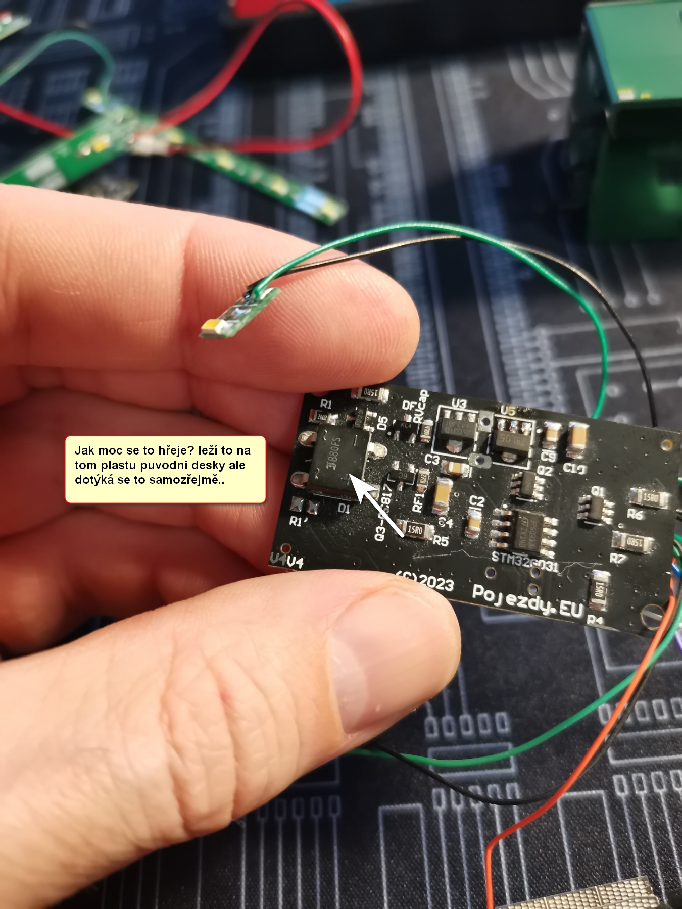

Osvetleni dorazilo.. ted zacne sranda... ten navod me moc nenavadi :D ale hlavne ty koncove svetla ma Rivarossi prilepene... tak by jeden vy... PS: jak se to hřeje? viz. obrázek.. diky

Koncova svetla neni zadny duvod vyndavat ! (??) Staci odpajet draty z originalni desky a pak je pripajet na dodanou, viz krok 3. Ale doplnim tam tedy poznamku pro ostatni.
Ten usmernovac se nijak nehreje, neni duvod, provozni vykonova ztrata na nem je kolem 10 - 15 mW, mzikove v okamziku programovani asi 80 mW. Pokud by se to melo hrat tak bude z druhe strany a s chladicem nebo aspon rozvodem tepla v medi na plosnem spoji. Nizke provedeni stale neni dostupne a davat ho nahoru by komplikovalo zapojovani ve voze, mene mista na pajeci plosky pro kabelaz.

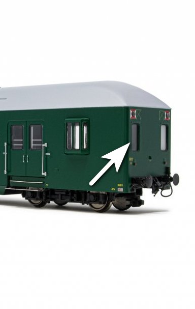

Ja mam verzi pater s vyhlídkovým oknem vlakvedoucího, takže ty dve samostatne diody dám na konec pod koncova svetla.. tam kde jsou ty 2 okna

Tam v podstate ty jednoduche diody taky patri, lisi se jen co je tam za okna ale prostor je stejny.
