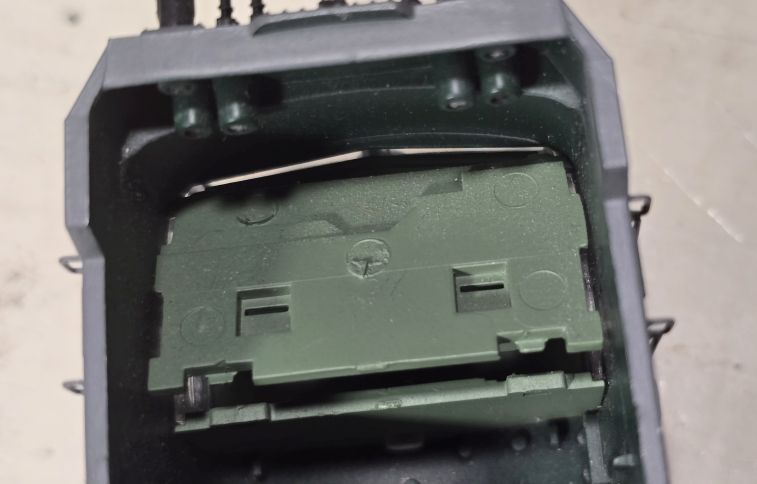

Rozdělávali jste kabiny pro jejich osvětlení?
Můžete poradit?

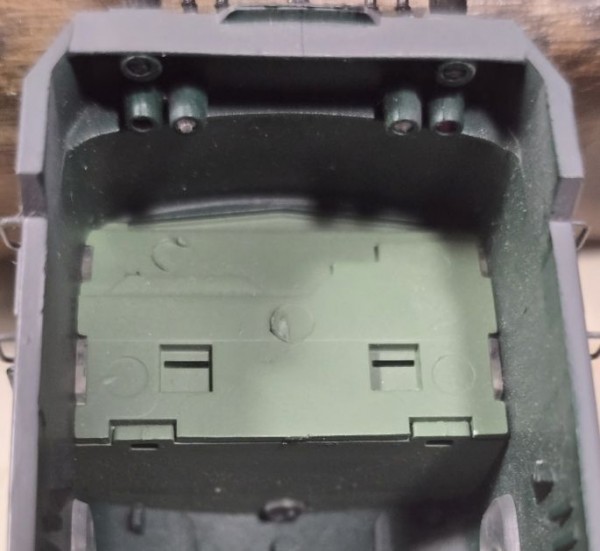

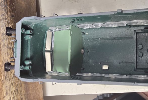

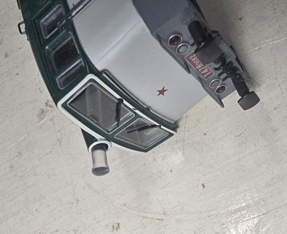

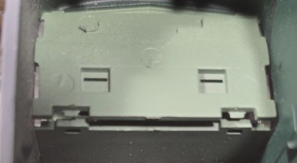

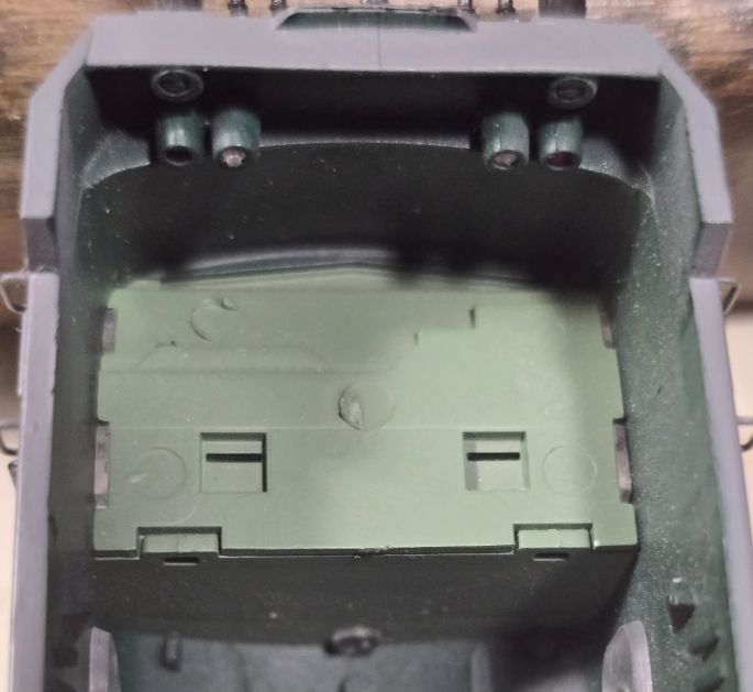

Příspěvekod kpt.Budha » pát 17 črc, 2026 5:26 pm
Chtěl jsem se zeptat na to samé, zda má někdo nějakou radu, jak to nějak hezky provést. Já to navrtal a vypadá to blbě :cry:

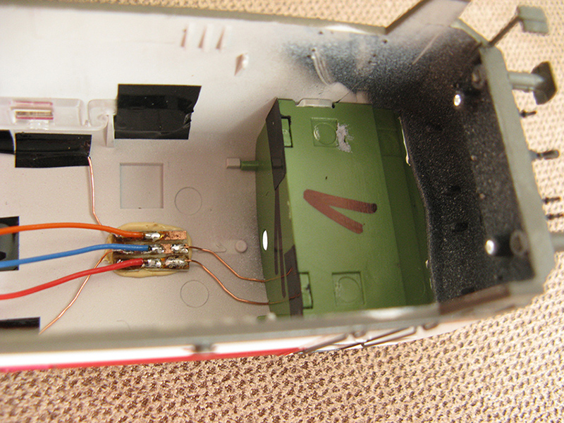

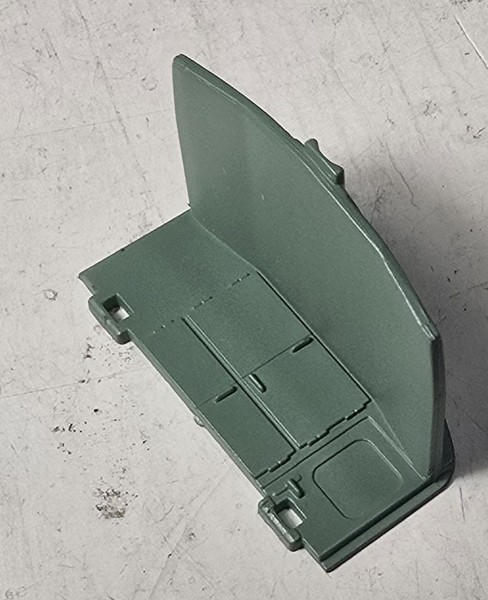

Příspěvekod Rudolf » pát 17 črc, 2026 5:43 pm
Já to udělal takhle:

Příspěvekod kpt.Budha » pát 17 črc, 2026 5:46 pm
Ano, to je určitě lepší řešení...moc díky. Mně se to nedařilo nijak rozloupnout, tak jsem to vzdal.

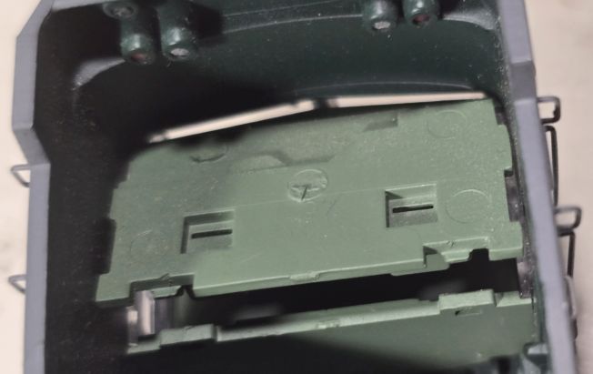

Příspěvekod Zdenek Valter » pát 17 črc, 2026 6:18 pm
Tak už se mi to povedlo.
Dám sem fotky
Zdenek Valter
Příspěvky: 3492
Bydliště: Ústí n.L.
Re: Brejlovec od ROCA - rada

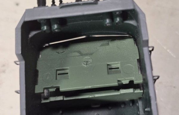

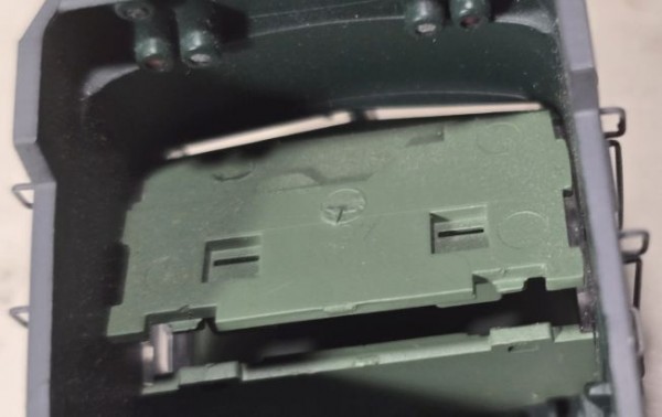

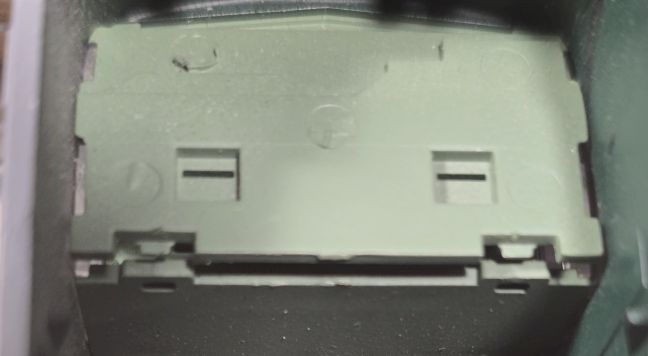

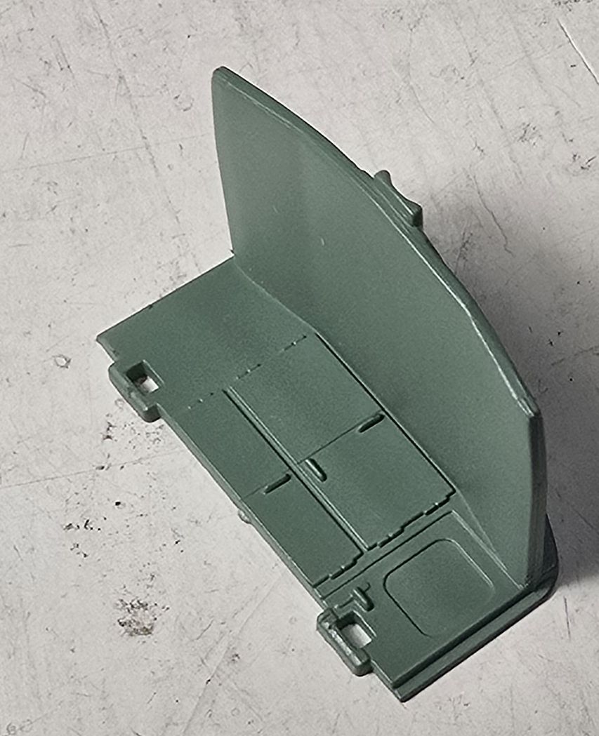

Příspěvekod Zdenek Valter » pát 17 črc, 2026 6:33 pm
Rudo díky - pro inspiraci.
Kabina zespodu
Uvolněné zámky
Vyndání podlahy - drží u předních oken - stranu podlahy zámku tlačíme vzhůru
Zdenek Valter
Příspěvky: 3492
Bydliště: Ústí n.L.

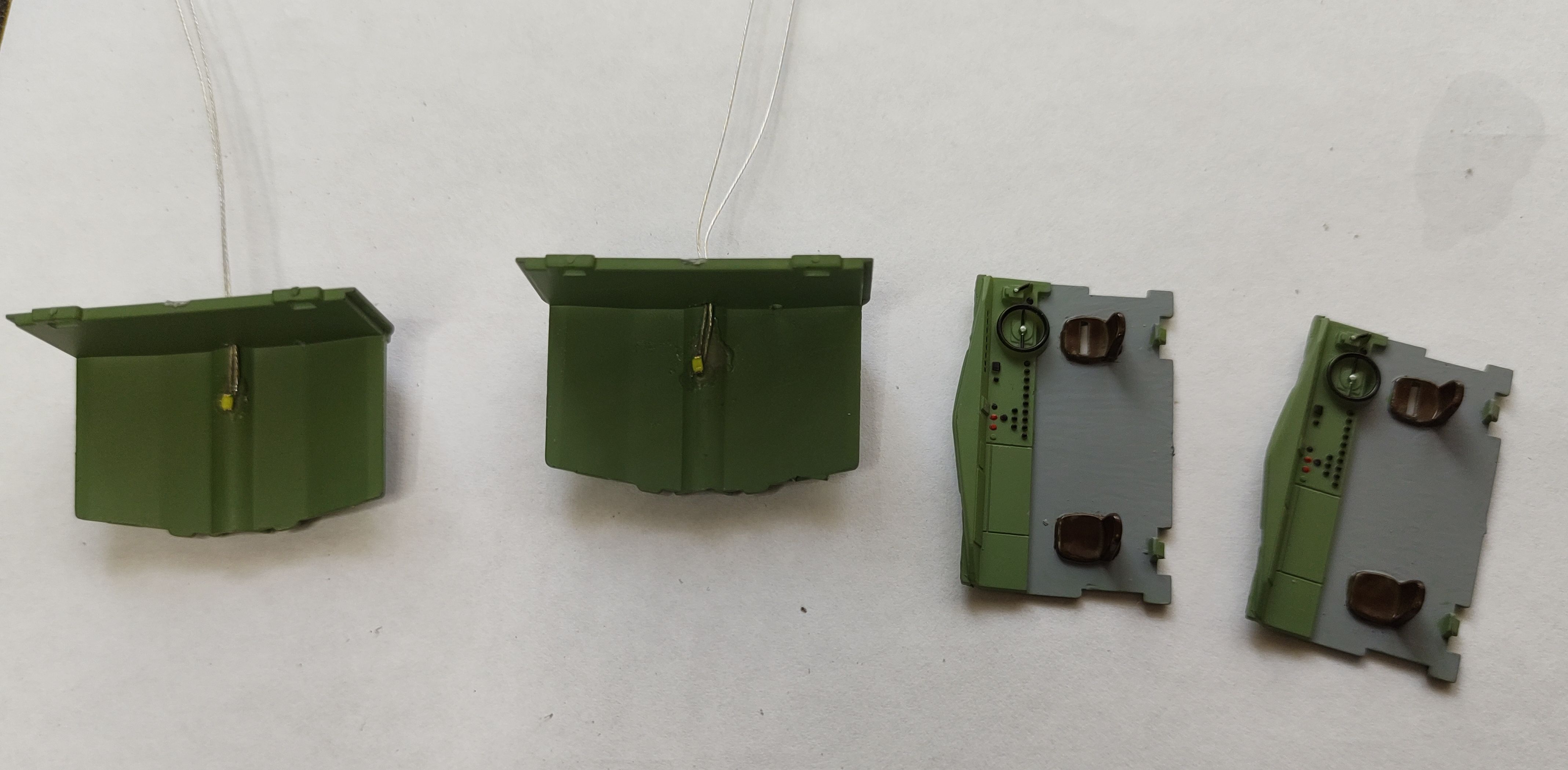

Příspěvekod Zdenek Valter » pát 17 črc, 2026 6:39 pm
Vyndání podlahy II
Vyndaná podlaha
Vyndaná podlaha kabiny.jpg (95.54 KiB) Zobrazeno 1377 krát
Vysunutí světlovodu
Zdenek Valter
Příspěvky: 3492
Bydliště: Ústí n.L.

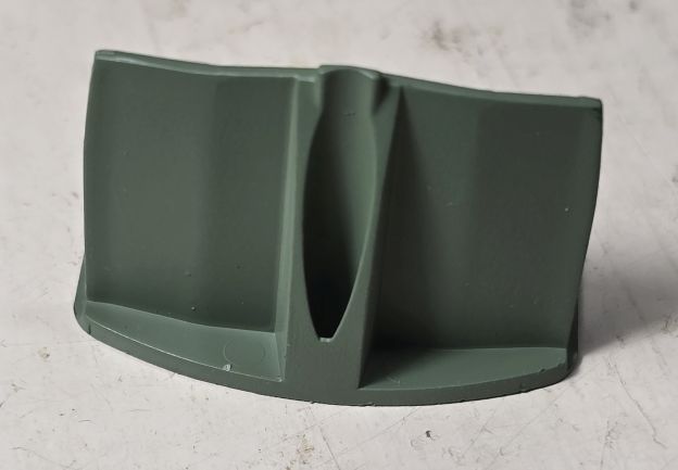

Příspěvekod Zdenek Valter » pát 17 črc, 2026 6:43 pm
Profil stropu kabiny - strop je potřeba trochu vyviklat při vyndávání z karoserie
Strop kabiny

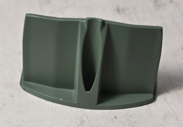

Příspěvekod Chuchanek » sob 18 črc, 2026 4:03 am
Nebo dát LED nad strop, do stropu otvor a světlovod. Že je osvětlení na jedné straně vůbec ničemu nevadí event. by šlo dát LED dvě ale je to zbytečné.

Příspěvekod kpt.Budha » sob 18 črc, 2026 8:15 am
Díky, jako obvykle bylo tedy potřeba použít více síly.

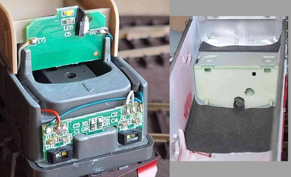

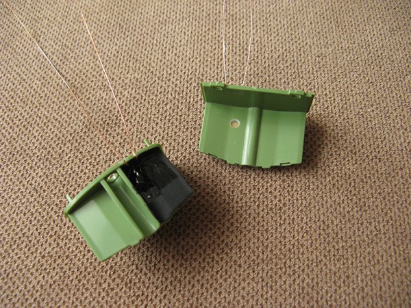

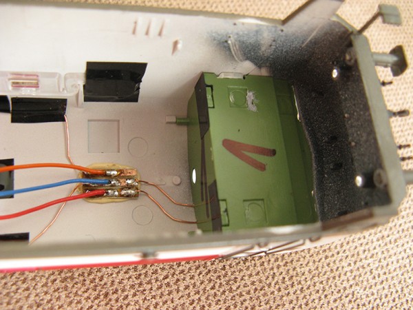

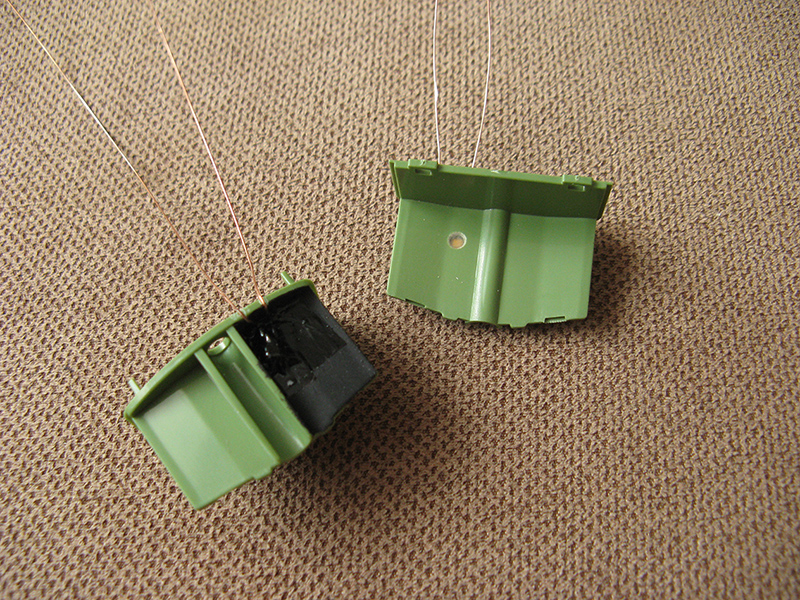

Příspěvekod jipol57 » sob 18 črc, 2026 9:27 am
Taky přispěji. Já jsem to řešil tak, že jsem vedle ledky reflektoru, přilepil další ledku, pro stanoviště. A do té stěny proti ní, jsem vyvrtal dírku. A ještě jsem separoval úzkým proužkem černého papíru, aby neprosvětlovala do reflektoru. Stanoviště osvětluje dostatečně. Mám tam těch oddělovacích černých papírků a bužírek více, aby se vzájemně neprosvětlovaly, a ani do sít ventilátorů.
Je to Bardotka, ale s Brejlovcem to je stejné. Na Brejlovcích to tak mám taky. Barča se mi lépe otevírá.
Odpadá tím vedení drátků do kastle.
Stejně jsem to řešil i do Čmeláka Piko. Taky ledka mimo a na stanoviště jen dírka. Na osvětlení to stačí.

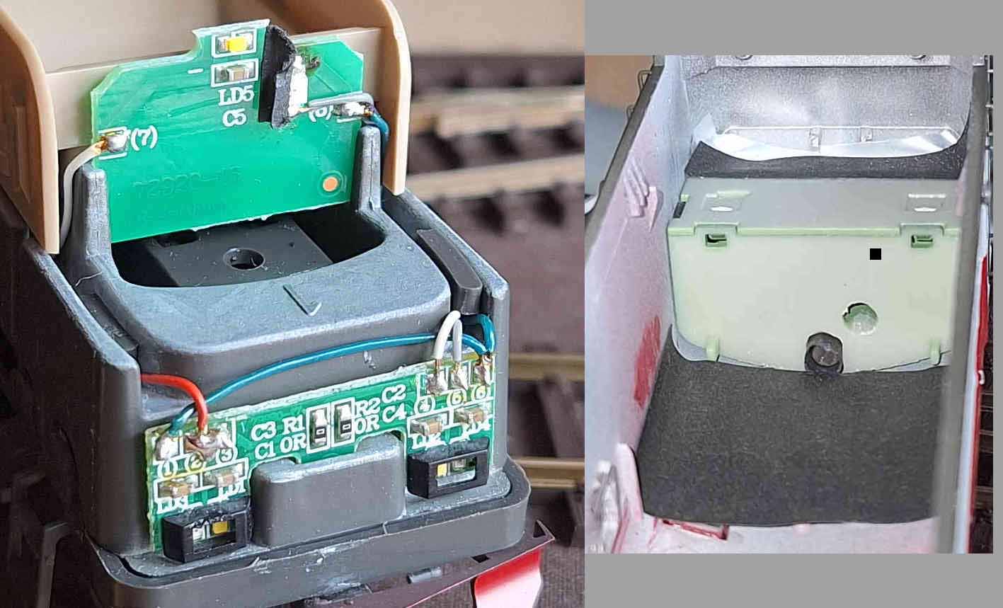

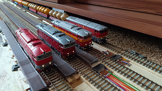

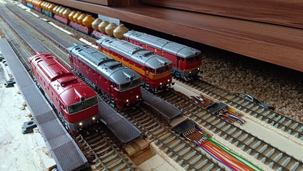

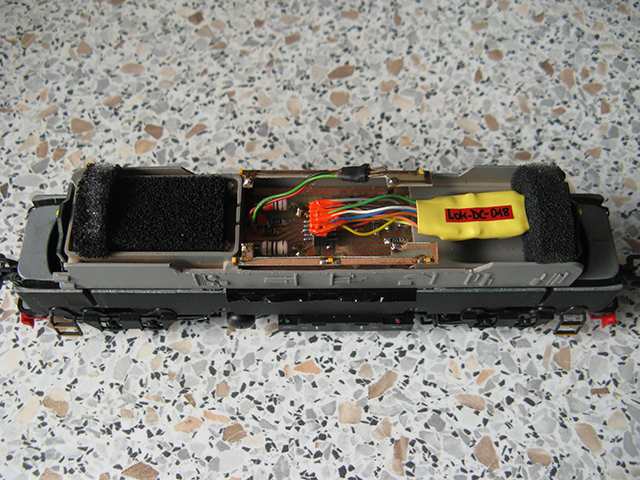

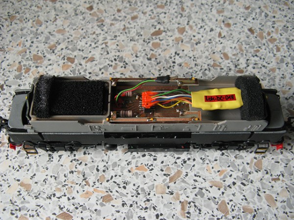

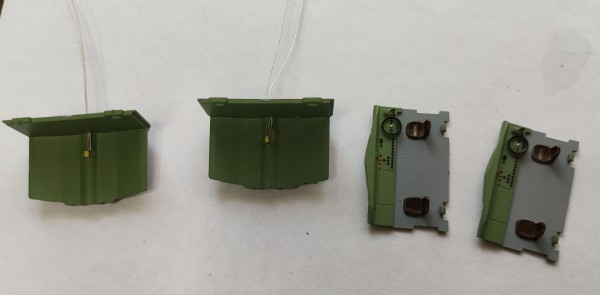

Příspěvekod Chuchanek » ned 19 črc, 2026 4:28 pm
Ještě varianta krom osvětlení kabin i s osvětlením strojovny. Reflektor není ovládaný zvlášť, ale lze jej ztlumit. Dekodér MX630 s aktivovanými výstupy FA5 a FA6.
