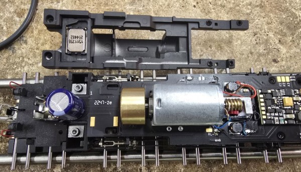

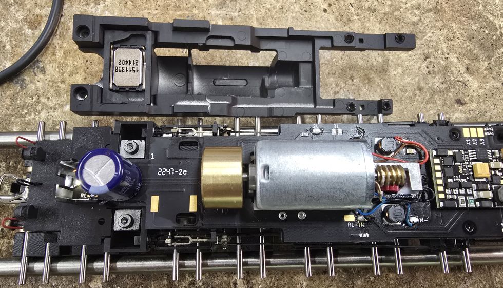

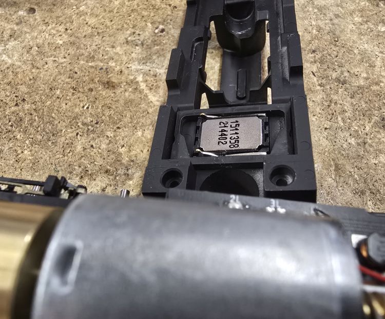

Příspěvekod Zdenek Valter » ned 15 pro, 2024 10:30 am
Vite kde je v lokomotivě reproduktor?
Naposledy upravil Zdenek Valter dne ned 15 pro, 2024 3:32 pm, celkově upraveno 1
Zdenek Valter
Příspěvky: 3492
Bydliště: Ústí n.L.
Re: ROCO 354.1 ČSD/77 ÖBB/629 kkStB
Příspěvekod Zdenek Valter » ned 15 pro, 2024 1:35 pm
Zdenek Valter píše:Vite kde je v lokotivě reproduktor?
Už jsem ho našel ;-)
Zdenek Valter
Příspěvky: 3492
Bydliště: Ústí n.L.

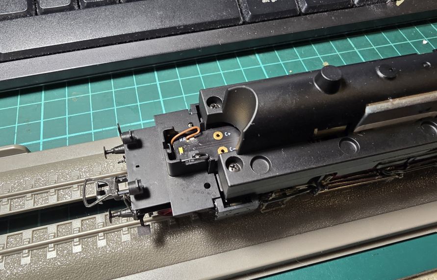

Příspěvekod Zdenek Valter » pon 16 pro, 2024 5:11 pm
V analogové verzi není osazen kondenzátor:
Zdenek Valter
Příspěvky: 3492
Bydliště: Ústí n.L.
Příspěvekod Zdenek Valter » pon 16 pro, 2024 5:17 pm
Jeho rozměry jsou:
Průměr: 10 mm
Výška: 16 mm
Rozteč vývodů: 5mm
Hodnota 1mF / 16V
Jeho případná varianta zde:
https://www.gme.cz/v/1484929/hitano-ce- ... ondenzator
jen zatím nevím jak desku plošného spoje z modelu sundat pro jeho připájení.
Věděl by někdo?

Příspěvekod Petr_J » pon 16 pro, 2024 6:09 pm
Rudolf píše:Ahoj,
asi tam také nebude osvětlení pojezdu a kabiny.
Ruda
Ozvučoval jsem analogovou verzi dekodérem Zimo MS450 se zvukem od p. Smutka. Mohu ubezpečit, že není nic zjednodušeno a osvětlena je jak kabina, tak pojezd. Kondenzátor jsem nedával, mašina jezdí a zvučí zcela bez problémů i bez něj.
