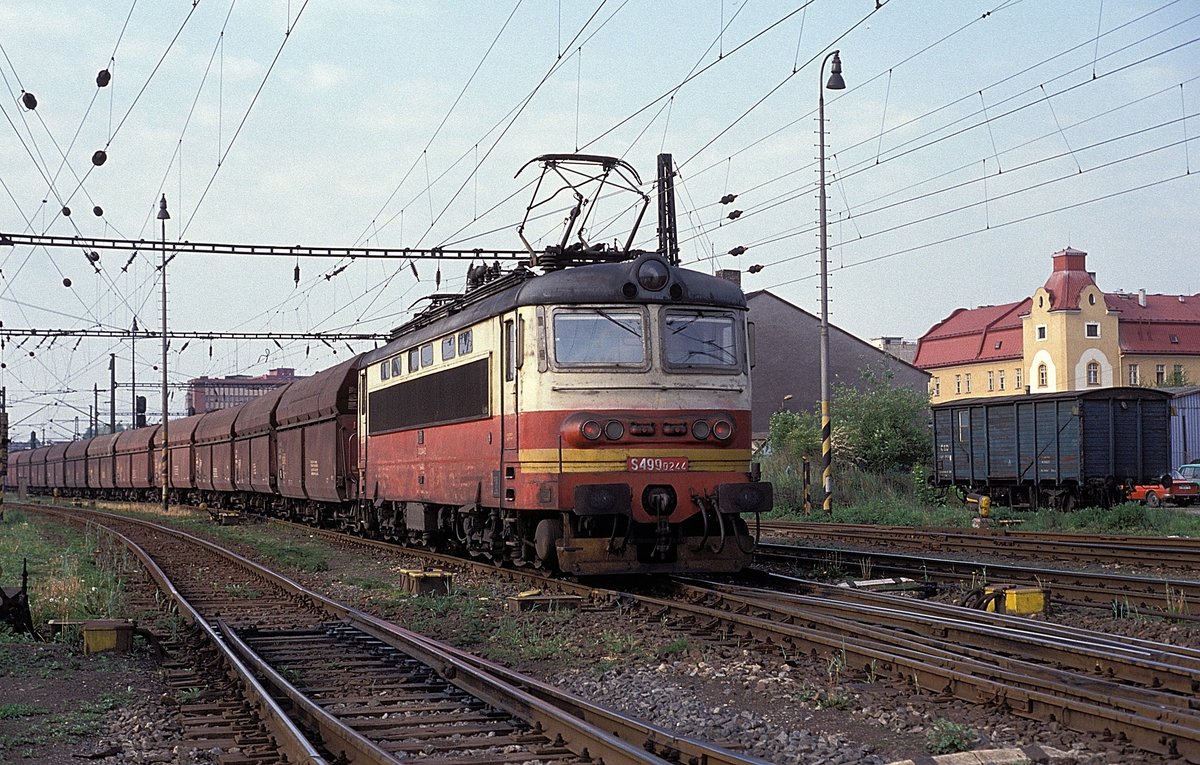

Dobrý večer
Už sa na ňu teším, a vidím, že teda aspoň PIKO trafilo svetlá, lebo takto si ich u ČSD skutočne pamätám... Presne na toto som sa preto pýtal v diskusii S 499.02 Techimage. Na internete som k tomu našiel aj nejaké foto...(snáď autor prepáči, ale už neviem odkiaľ presne fotku mám)
Netvrdím, že TI má svetlá zle, ale tak usporiadané svetlá (červené vnútorné / vonkajšie biele) mali S499.02 / 242 tuším až ako ČD, ale ani to nebolo pravidlo, opravte ma prosím, ak sa pletiem... Ďakujem.

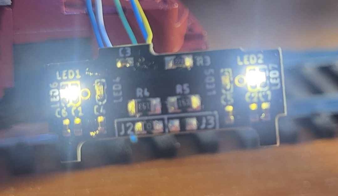

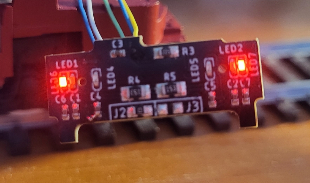

Detail farebneho rozlozenia LED B/Č,Ž--Ž,Č/B

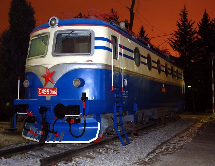

jako laik se chci zeptat na ta červená kola. Má to nějaké reálné opodstatnění jako třeba u té nulkové Bobiny? Třeba, že to na nějaké konkrétní lokomotivě, třeba z výroba opravdu tak bylo? Šlo by to třeba zaměnit s koly z Laminátky od Piko, třeba té ČD Cargo? Zdá se mně, že to jsou stejné typy kol.

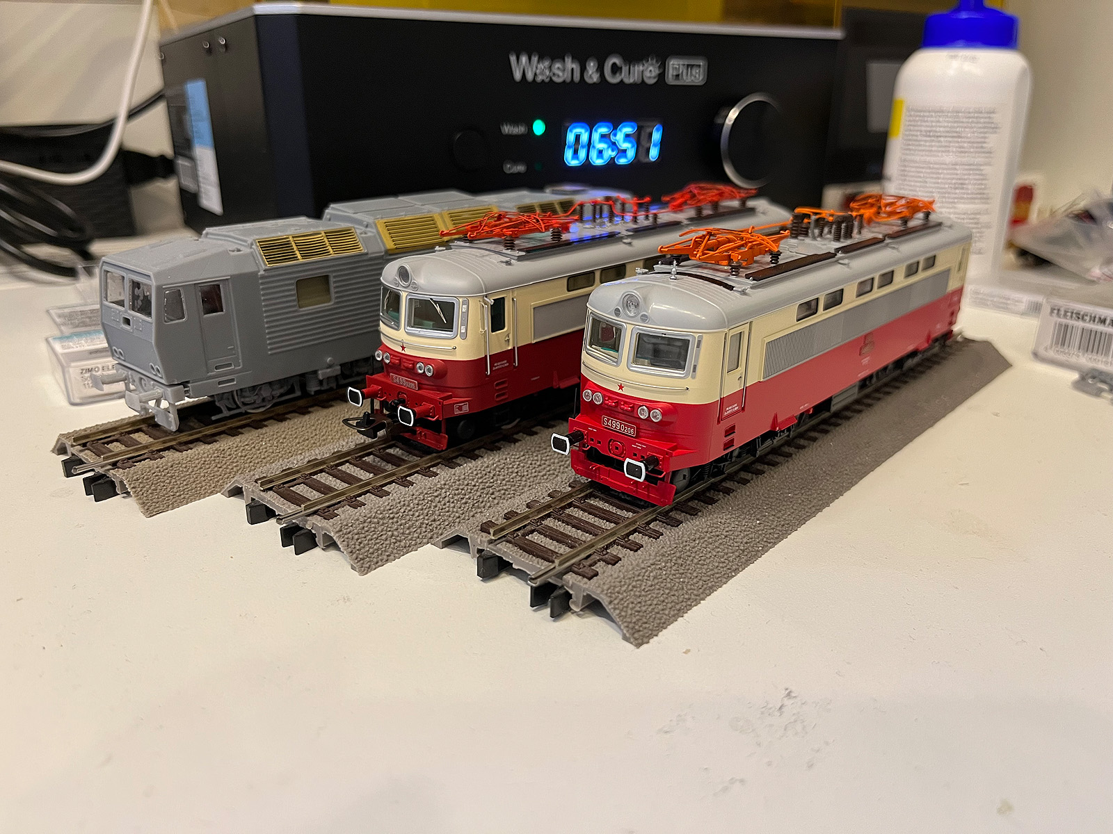

Tmavší PIKO světlejší Techimage.

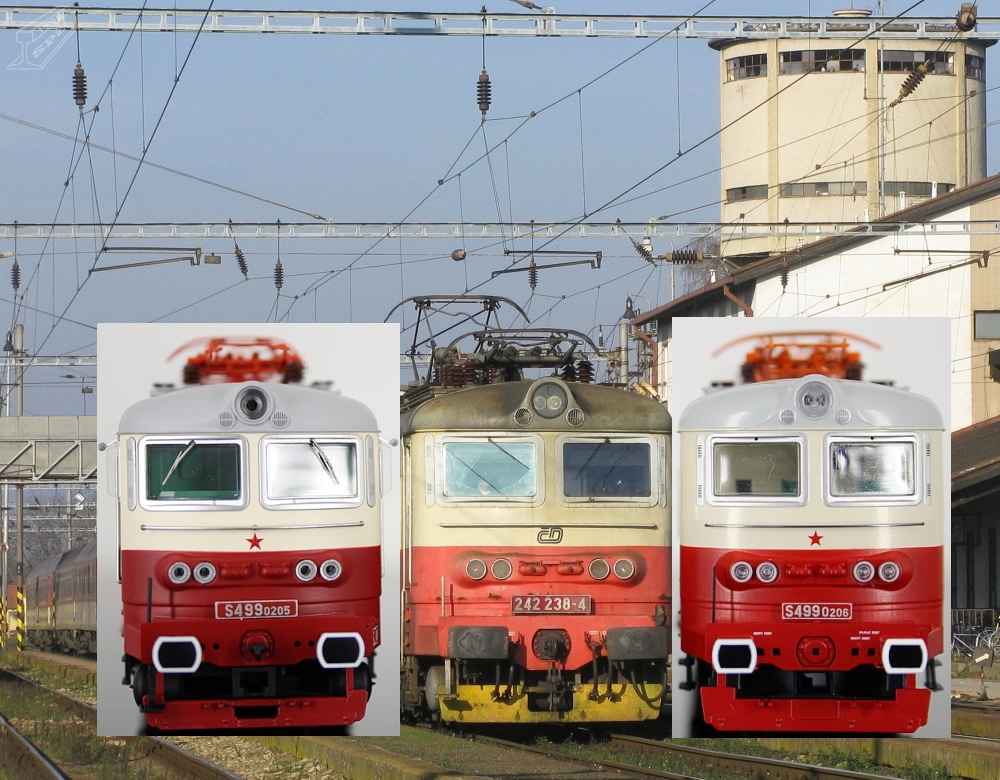

Příspěvekod JaroHo » stř 22 bře, 2023 12:24 pm
dovolil jsem si vypůjčit fotky a říznout
piko mohlo vyvést světla líp, tvíř TI na mě působí jemněji. světlovody nepůsobí rušivě tak jako u Pika
Zásuvky má Piko obrovský

TI má "stlpik" medzi čelnými oknami moc široký, mal by byť cca na šírku rámu čelného skla. Na Piko čelné svetlá stačí kvapka matného laku a je to vybavene :D

K tým svetlam: tak su tu tieto moznosti vo vyhlade, jedna je narocnejsia a to vymenit zlte LED za biele navzajom, s tym aj preletovat patricne vodice, alebo jednoducho pre menej skusenych, ponechat LED original ako su a celne svelta blizsie k sebe (žlte) naprogramovat v CV ako hlavne a biele (krajne) ponechat ako nepouzivane, popripade pouzivat ako dialkove.
