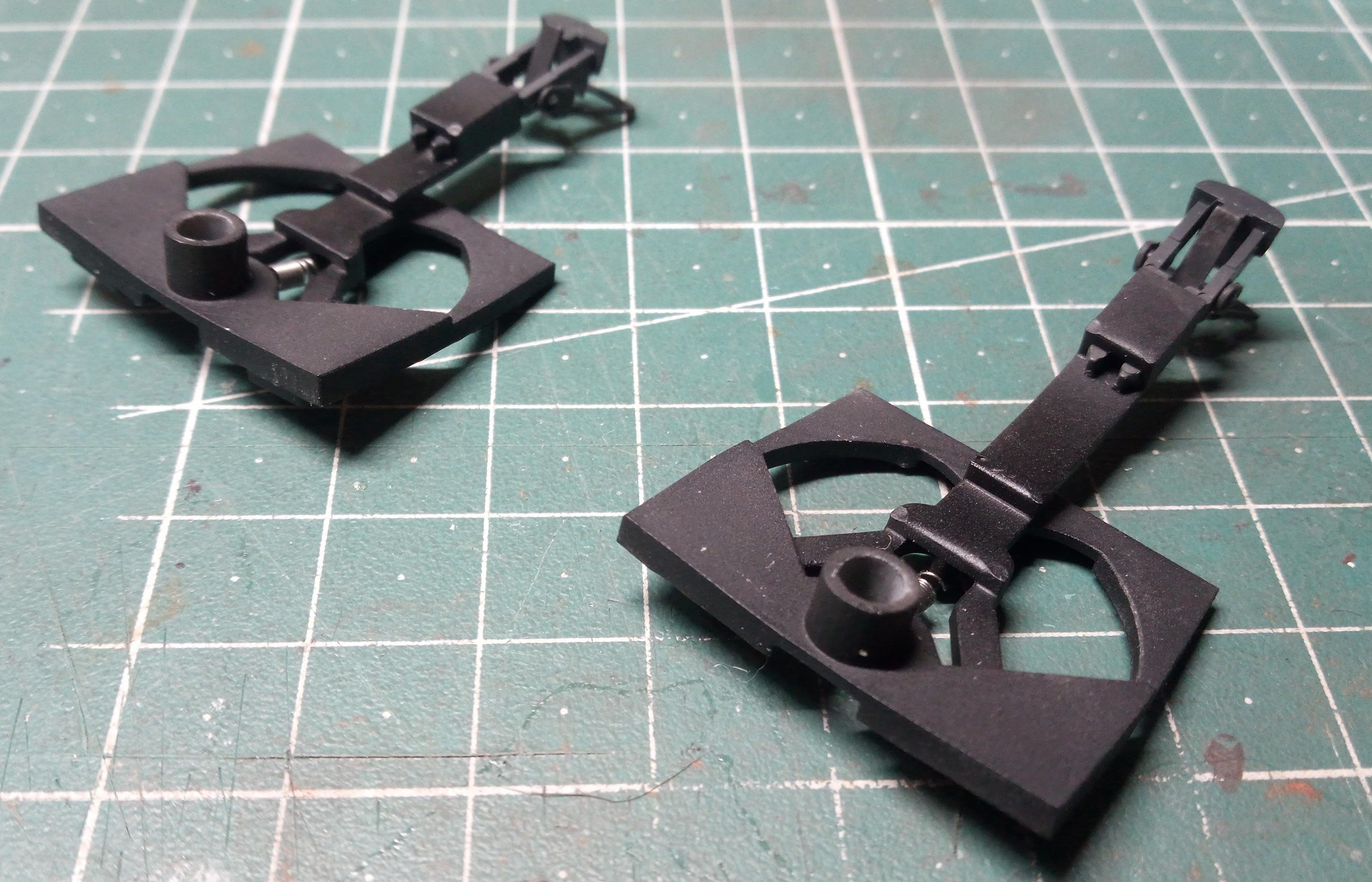

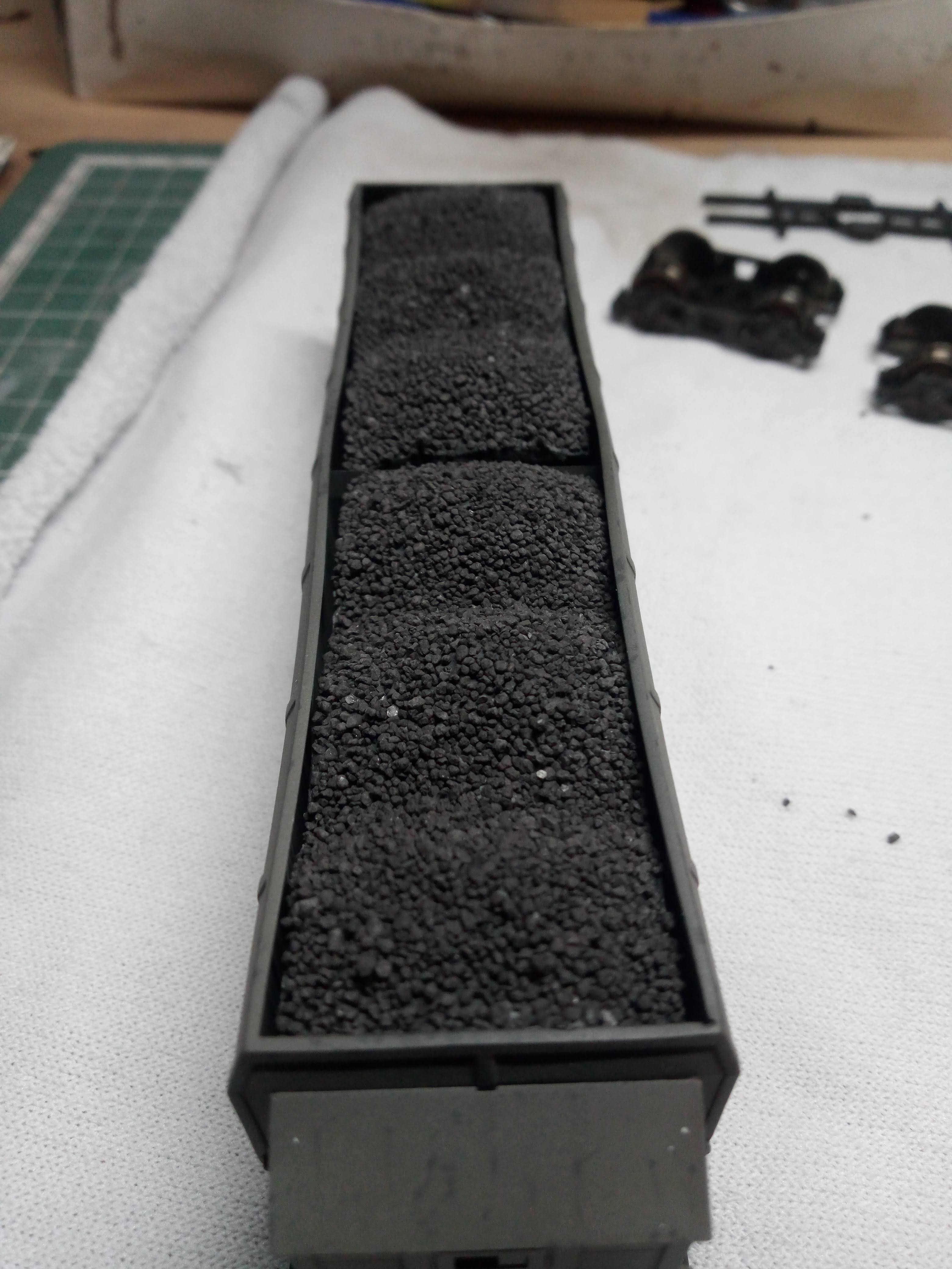

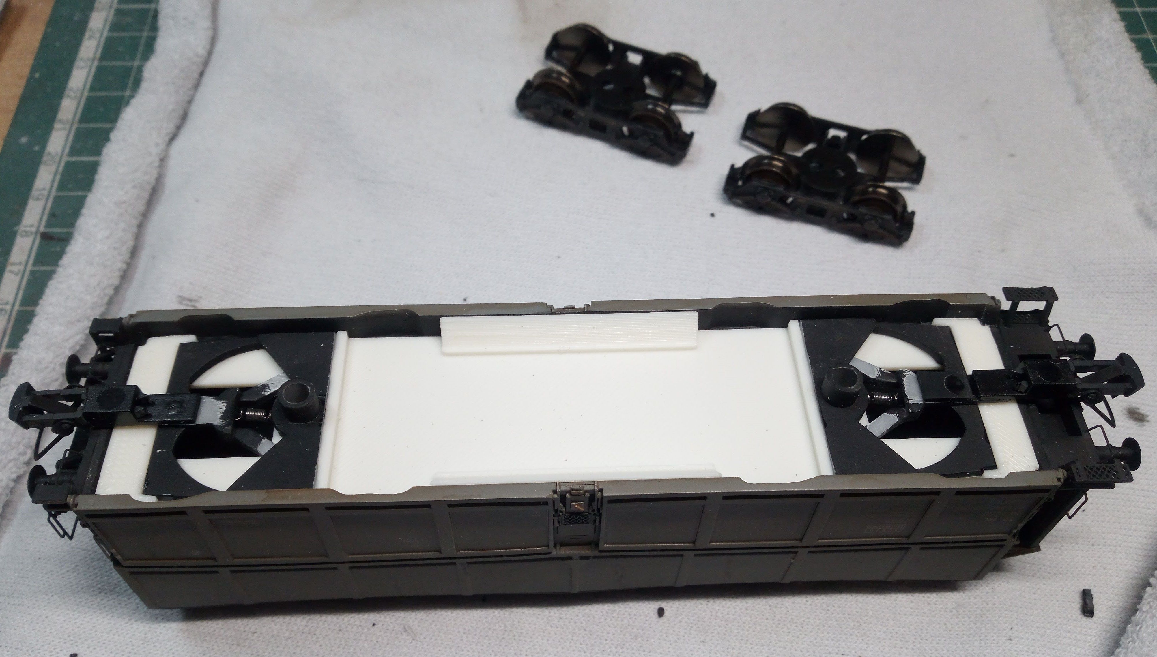

Docela nerad se vracím k dokončeným modelům, ale v případě vozu Wa mi nic jiného nezbylo. Nejen že se zdeformovala i krátká kinematika a obě spřáhla už ležela na pražcích, ale začala se deformovat i vedení kinematik a uložení podvozku. Částečně to bylo i mou vinou, protože jsem při stavbě nepoužil přiloženou podlahu, ale kinematiky by se zkroutily i tak. Vyjmutí deformovaných částí z modelu se naštěstí podařilo jen s jednou zlomeninou. Uložení kinematik jsem přilepil k podlaze a tímto je srovnal, zkroucená táhla a uložení spřáhel jsem odříznul a nahradil částí kinematiky Bramos. Nakonec to funguje bez problémů. Na fotce je vidět i deformace horní části bočnic, s tím ale nic neudělám, navíc jsem ve voze nechal náklad, který už teď nejde vyjmout. Trochu se děsím, co to ještě do budoucna udělá a to ne jen u téhle stavebnice, ale obecně u všech modelů vyrobených technologií 3D. :roll:

Po jak dlouhý době se to takhle zdeformovalo? Mám od Locolabu pár výtisků tak si říkám je to má cenu stavět.

Ta delší kinematika se zdeformovala cca. do roka a druhá asi do dvou nebo tří let. Řešením by asi bylo nahradit kinematiky, nebo alespoň táhla, třeba částí od Bramosu už rovnou při stavbě. Mě se jinak ten Wa docela líbí, když pominu provedení spodku, teda spíš neprovedení. :D Nehledě k tomu, že u tohoto typu moc možností není.
