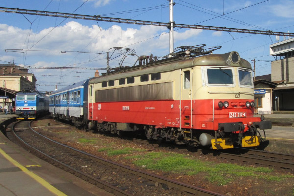

Příspěvekod George V. » stř 15 bře, 2023 6:52 am
To je ale provedení podle současných předpisů, kdy je základem "návěsdtní" trojuhelník a tudíž dálkové světlo nad čelními okny nemůže fungovat jako dálkové. A tudíž se jako "noční" světla musí používat dvojice čelních světel. Tady jde ale o stav z výroby, kdy "návěstní" čelní bílá a červená světla měla každé svůj vlastní reflektor. A jde o to, jestli červená byla vnitřní, nebo vnější... Je zajímavé, že to asi každá řada měla jinak... Třeba brejlovci a 810 mají červené jednoznačně vnější.

Příspěvekod George V. » čtv 16 bře, 2023 5:39 am
....laskavě se podívej na fotky o pár postů výše.. První fotka 242.217 reprezentuje stav podle dnešních předpisů a to co píšeš ty. Druhá fotka 242.262 reprezentuje stav z výroby. Vnitřní světla evidentně červená.

Příspěvekod RadekH0 » čtv 16 bře, 2023 8:35 am
George V. píše:....laskavě se podívej na fotky o pár postů výše.. První fotka 242.217 reprezentuje stav podle dnešních předpisů a to co píšeš ty. Druhá fotka 242.262 reprezentuje stav z výroby. Vnitřní světla evidentně červená.
EDIT: Jiné foto z depa se zhasnutými světly - vnitřní jsou tmavší díky červené clonce; srovnejte s vedle stojícím brejlovcem:
http://www.strojvedouciplzen.cz/img/gal ... 9602_1.jpg
...a tady je to naprosto jasný:
http://www.strojvedouciplzen.cz/img/gal ... 0417_1.jpg
Tak jsem se “laskavě” :lol: podíval na ty fotky a moc jsi mě teda nepřesvědčil. Naprosto jasný na tom totiž není vůbec nic.
Dle tvého tvrzení by vnitřní světla měla mít červené sklo. Na fotce 242.262 teda nic červeného nevidím. Na fotkách v odkazech píšeš, že rozdíl je evidentní ale mě to teda nepřijde :oops: U druhé fotky sice rozdíl je ale to je dáno kvalitou a šerem, které tam panuje.

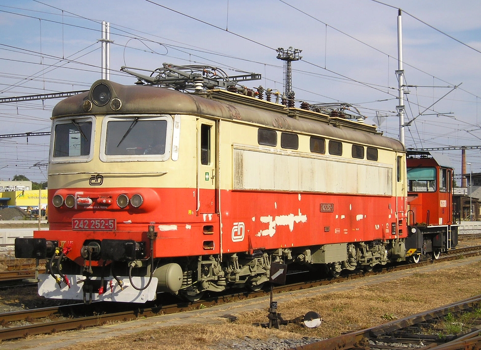

Můj názor je pořád stejný. Vnitřní světla byla čistě žlutá a měla kvůli tomu nažloutlá sklíčka. Vnější světla byla kombinace bílá/ červená, kdy červené sklo bylo schované za bílou žárovkou. Stroj 242.217 zde nemá vůbec cenu řešit, protože má světla úplně nová, kdy původní vnitřní (žlutá) světla se nahradila dálkovými doplňující horní reflektor.
Na fotce níže je vidět 242.252 která má světla v původním provedení a po přiblížení je hezky vidět rozdíl mezi čirým a žlutým sklem pozičních světel.
