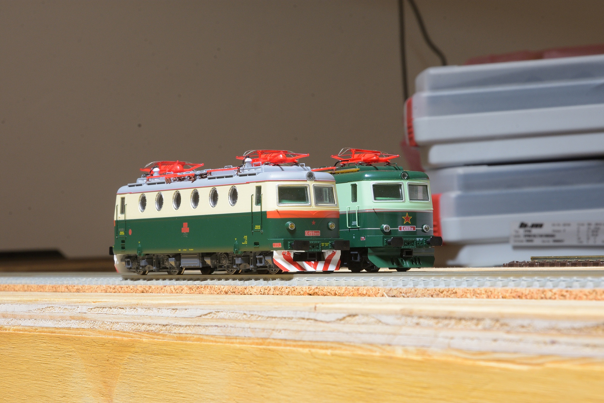

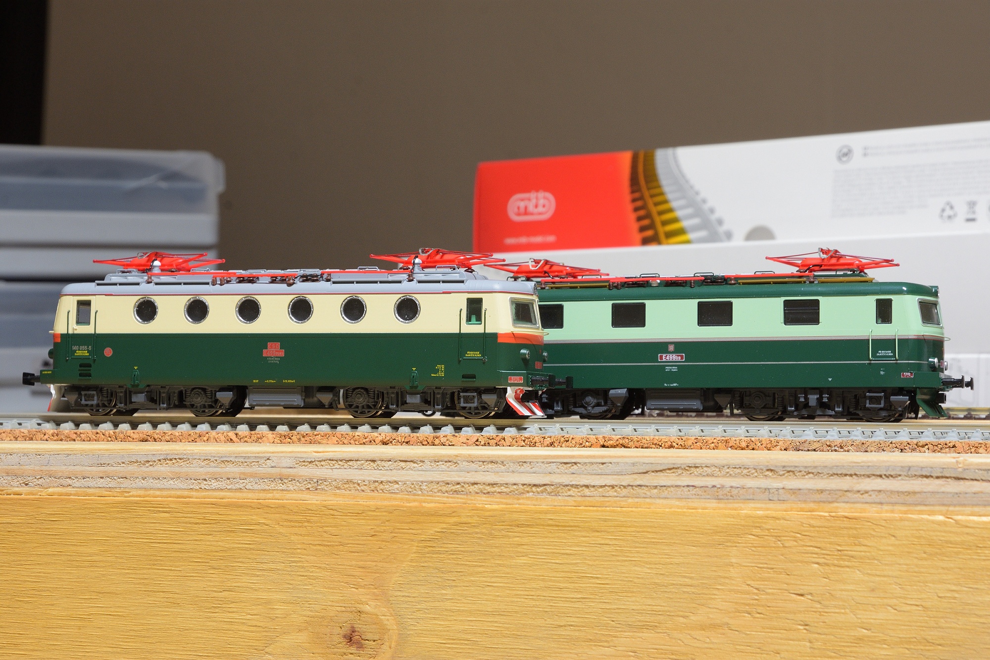

Příspěvekod JaroHo » sob 15 říj, 2022 12:23 pm
E499.1.má 170 mm a E499.0 má cca 167mm od čelníku k druhému
EDIT: ještě jsem tam dal pár fotek s vozy Igra

Příspěvekod M&T » sob 15 říj, 2022 12:41 pm
JaroHo píše:E499.1.má 170 mm a E499.0 má cca 167mm od čelníku k druhému
OKI, diky za info. Takže je trošku dlhšia, ale nič hrozné (3mm). Takže ten dojem z čela bude skôr o pohľade na fotku a o tom pluhu (ale ten si viem správne nakresliť a vytlačiť). Inak by tá mašinka mal byť OK ...

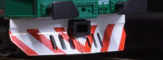

mám prosbu, nevytisknul by někdo šikovný pluh na E499.0? bez díry na kinematiku a nebo s dírou jen pro prostrčení tak jako je to na obrázku?
p. Báňa mi napsal že na E499.0 je takové bohužel nedělají a ten ze 141 nepasuje jednak na PCB a je jinak dlouhý. Což jsem absolutně netušil.

Příspěvekod Aleson » úte 18 říj, 2022 10:01 am
A nešlo by ty pluhy zkombinovat ? Odříznout část toho z jedničkové bobiny a dolepit na odříznutý kus z nulkové ( vytmelit, nabarvit ... ) ? Ještě jsem tuto věc nezkoumal. Jak jsem četl o historii těchto lokomotiv (a psalo se o tom i tady) , otvory do pluhů se dodělávaly dodatečně - ovšem jezdily ještě nějaké stroje v době tohoto nátěru ( s oranžovým použkem ) s plnými pluhy bez otvorů ?

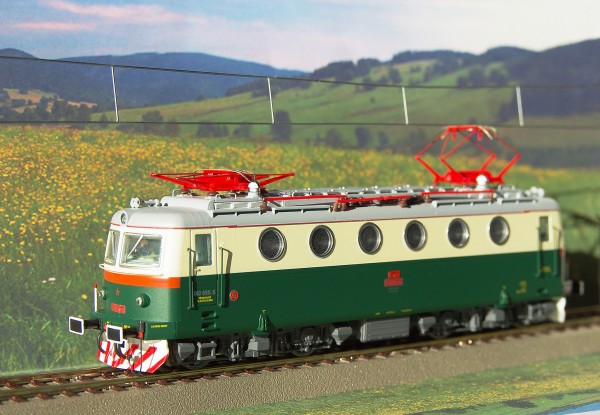

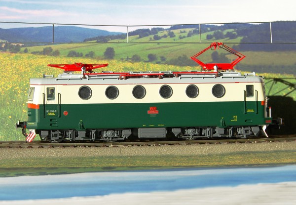

A na tebe Honzo mám ještě jeden dotaz : Jak je to s focením (a zkreslením) polohy těch oken mírnou změnou osy objektivu při focení ? Už mně to můžeš vysvětlit (a ukázat) ? :?:
Jen pro info - z měření, které mi velmi ochotně provedl pavmar na skutečné lokomotivě (a moc mu děkuji za ochotu) , mně po přepočtu vyšlo, že vzdálenost mezi rýnou a horním bodem rámu kulatých oken by měla být na modelu cca 1,4mm ....

Příspěvekod JaroHo » úte 18 říj, 2022 12:22 pm
S tím nalepením to je dobrý nápad.
Než jsem měl model v ruce, mluvil jsem o teorii. Model na mých fotkách i v reálu má ty okna tak vysoko že nějaká jiná perspektiva a vzdálenost od objektivu tomu moc nepomůže. Chceš se v tom dál pitvat? Mám ty okna přeměřit aby měla dušička klid? :mrgreen:

Příspěvekod Aleson » úte 18 říj, 2022 12:31 pm
Ne nechci se v tom dál pitvat. Jen jsem to viděl hned při pohledu na první fotky toho modelu a tvoje teorie byly v daném případě nesmyslné. Změřit to můžeš, já to změřeno mám.....

Příspěvekod JaroHo » úte 18 říj, 2022 12:36 pm
Nesmyslné teorie možná ano ale asi jsem to myslel tak že když se.model vyfotí určitým způsobem, že bude koukatelny. šuplera říká asi tak půl milimetru okno od hrany střechy, je to plastovej krám s výbitými baterkami, ale milimetr tam nebude. Zdar

Ak niekto dodá výkresy nie je problém to nakresliť a vytlačiť - lebo teraz fakt nemám čas na zháňanie výkresov alebo skutočnej mašiny na premeranie ..

Příspěvekod JaroHo » úte 18 říj, 2022 3:17 pm
ještě něco zkusim a dám vědět. V rychlosti jsem dal mašinky k sobě- E499.0 a E499.1 a jsou tvarově ty desky přes které se šroubuje pluh ke kastli jinak, možná i rozteč. Je to dáno tím že E499.0 skříň dole zaoblená a tak ten pluh je i užší v kastli.

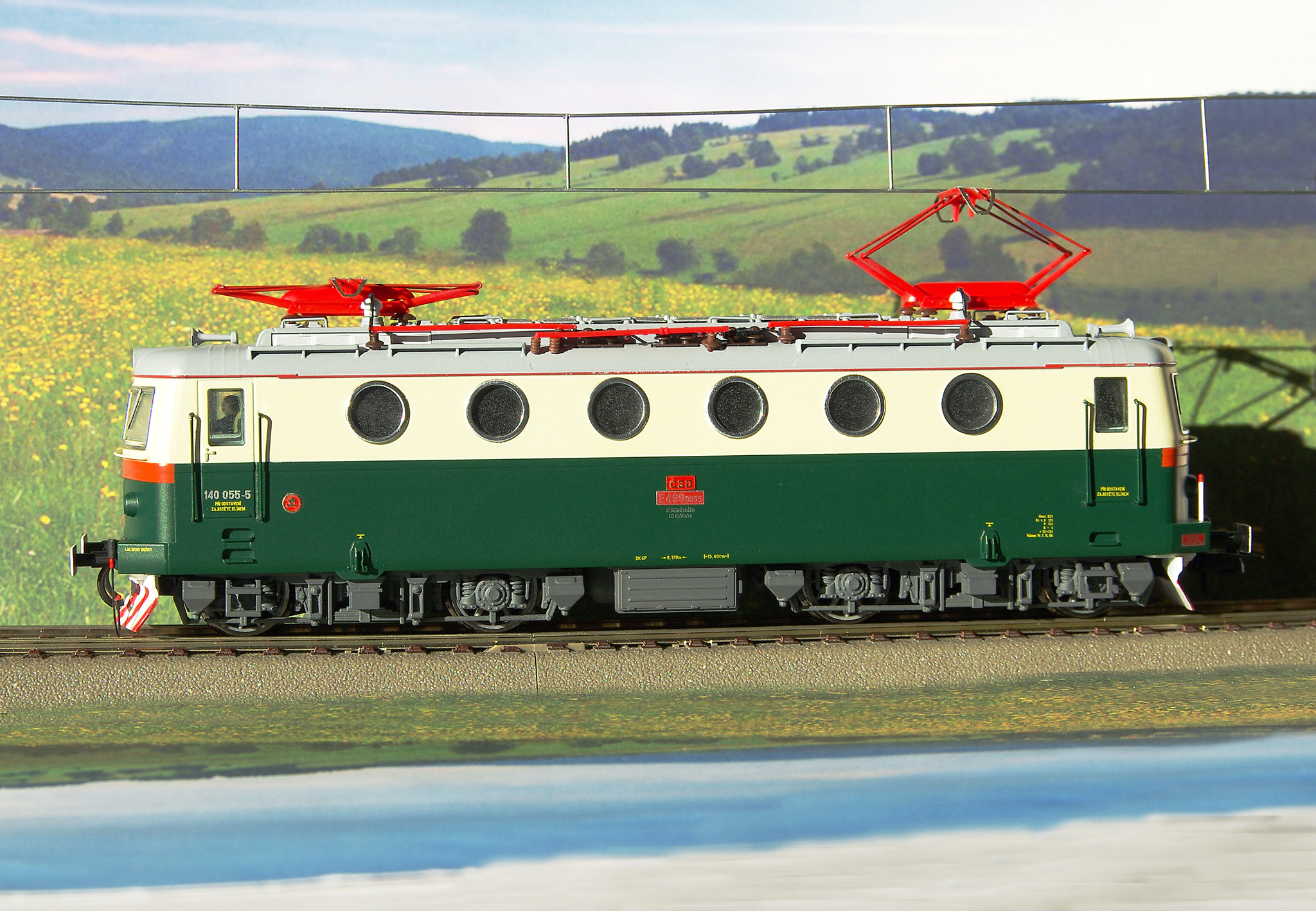

Příspěvekod Aleson » čtv 29 pro, 2022 11:30 pm

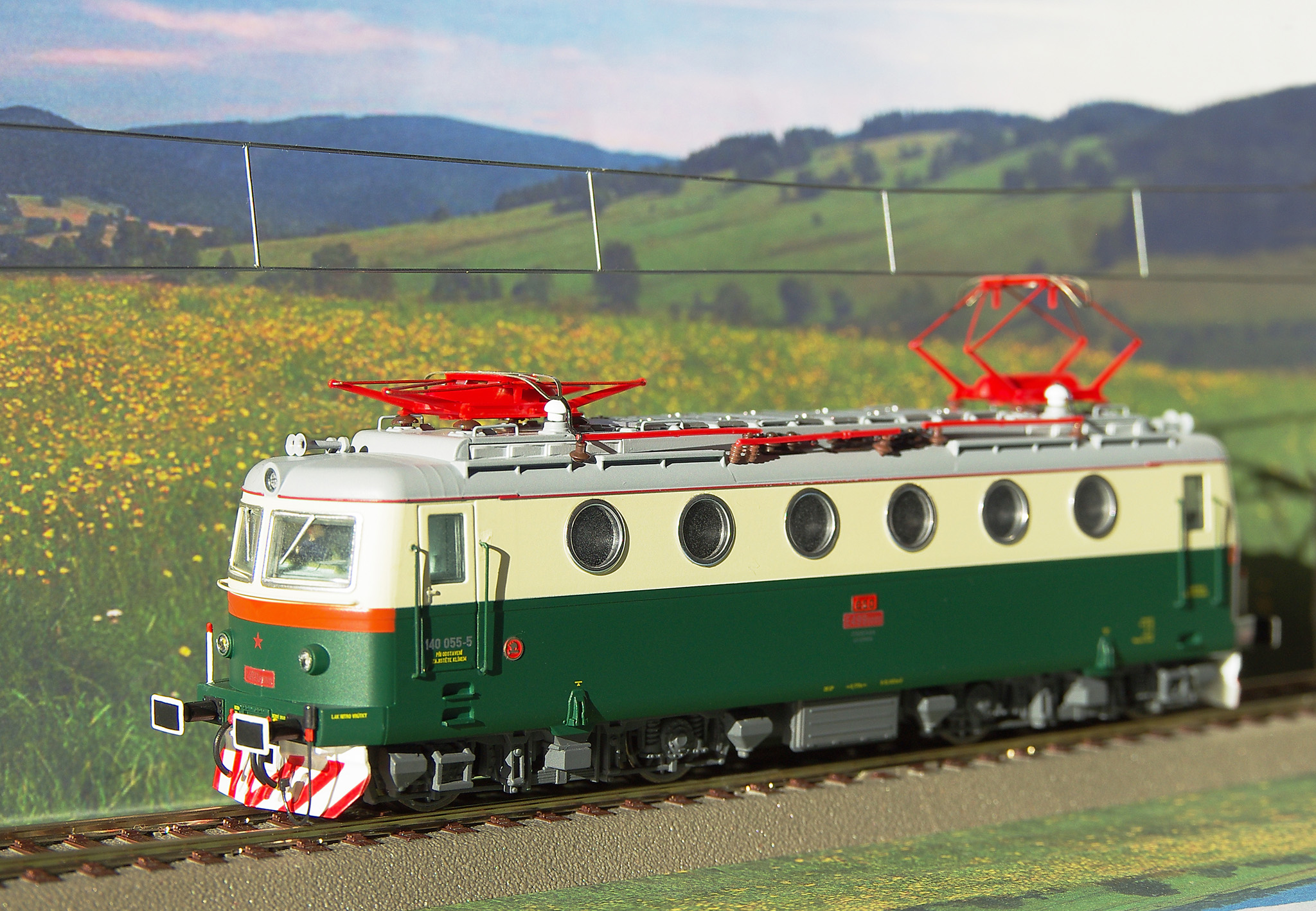

Konečně jsem po dlouhé době a spoustě hodin práce více-méně dokončil úpravy lokomotivy E499.0055, která spočívala hlavně ve výměně oken strojovny za nová, vysoustružená z hliníku a nepatrně větší a níže usazená (v původních otvorech). Hotová lokomotiva neodpovídá asi přesně předloze, ale její vzhled vychází obecně z lokomotiv této řady, na kterých se podobné úpravy vyskytovaly ( děrovaný pluh, tyčky pro posunovače, stříbrné stěrače, houkačky, které na některých lokomotivách byly dosazeny ....) Na lokomotivu přijdou ještě doplnit leptané řadové tabulky, které ale zatím bohužel nemám .
O něco podrobnější popis úprav je ve vlákně "Stavba lokomotiv"
A výsledek je tady :

Příspěvekod VladoH0 » úte 31 říj, 2023 6:32 pm
Zdravím. Tak ako je to s tými oknami - sú vysoko alebo je to OK ?
