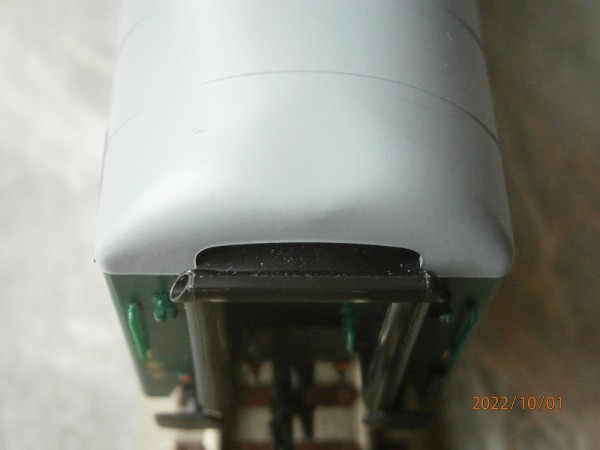

Milane na žádném z tvých obrázků není vyboulené čelo jako u modelu. Když budeš mít cestu kolem a zastavíš se, tak si můžeš model prohlédnout ze všech stran. Deformace střechy modelu je výsledkem nesprávné technologie lisování. Moc spěchají při vyhození dílu z formy.

Mcx. Máte pravdu, ale na druhou stranu na té detailní fotce se povedlo nasvětlení podle kterého se ta deformace na rozdíl od originálu "vyvaluje" do čela střechy.

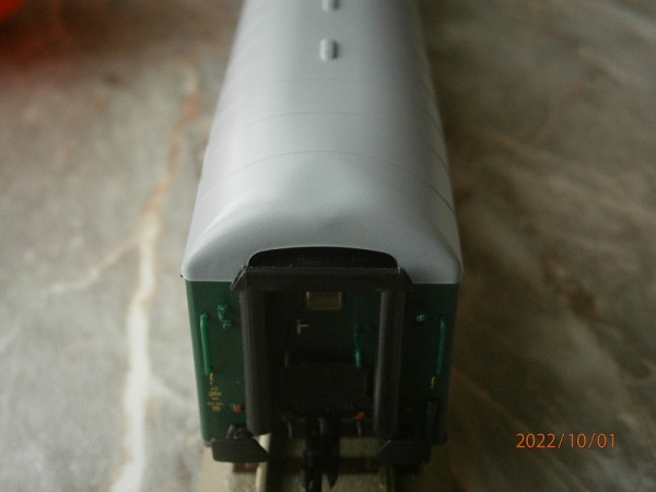

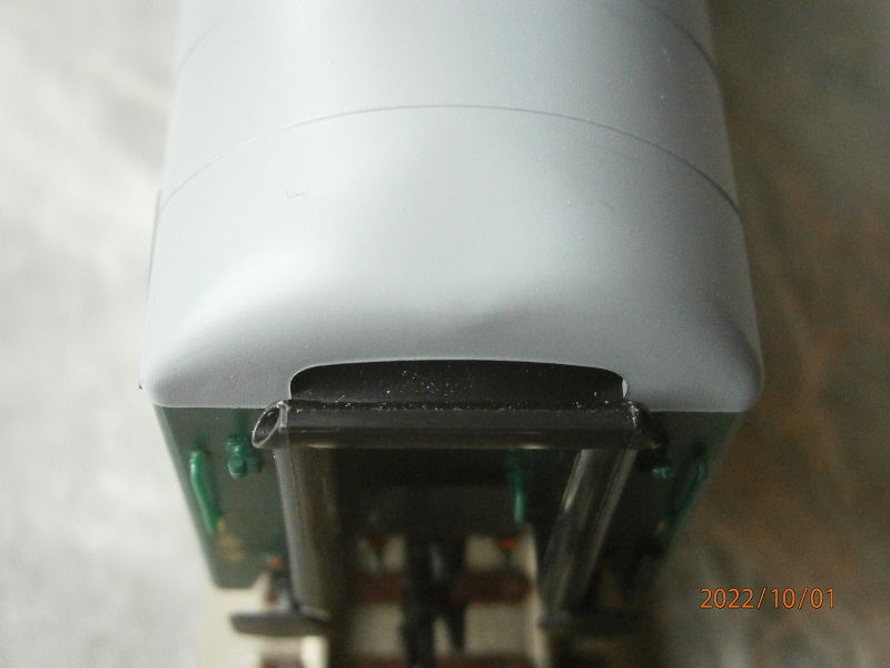

I když nemám to nejlepší na focení, udělal jsem ještě pár detailnějších obrázků problémového místa. Ta vypouklina v čelní stěně je na obou stranách stejná.

Ráno jsem vozy vyndal a zkusil jednu střechu zbrousit. Nenastříkaný výsledek vypadá takto:
Je z toho také vidět, že střecha nemá úplně správný tvar, protože po vybroušení měla vznikout plocha, která je vidět na Milanových fotkách. Ale ve skutečnosti to zaoblení čela jde po zcela jiné křivce. Jestli je to následek zborcení střechy po vyjmutí z formy nebo chyba 3D modelu nepoznáme.

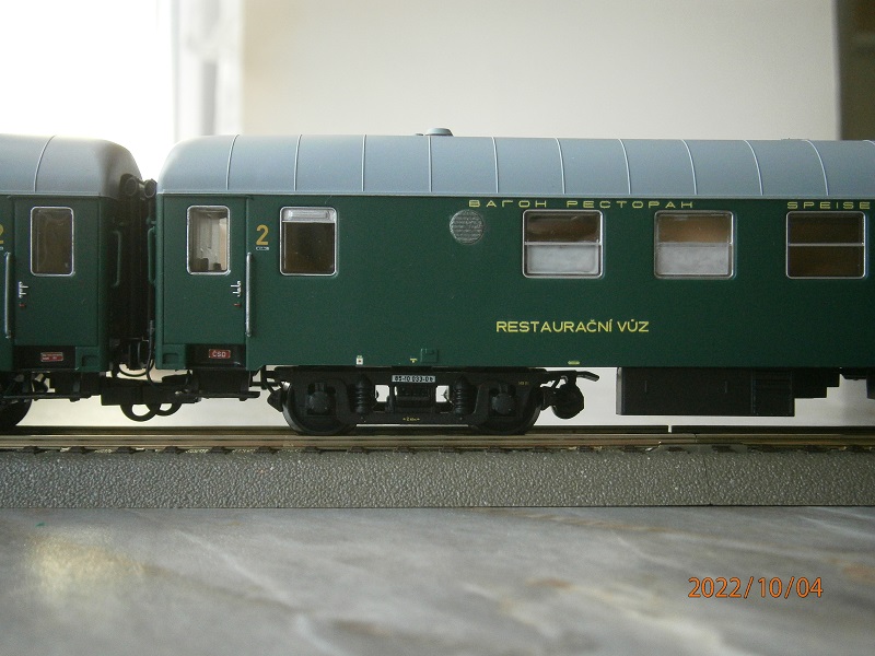

Včera jsem dovezl Bra ve 4 epoše a zde je několik poznatků. Při rozborce vozu neupadly ani jedny schůdky, lepeny zadní stranou k rámu, malinko lepidla se i tak dostalo pod podlahu interieru, ale skalpelem lehce rozděleno, výšková poloha návalků jenom malá korekce dolů, podvozky pouze jednostranný sběr proudu, což mi nevadí, osvětlení nepoužívám. Jeden podvozek jsem vystrojil oběma sběrnými plechy a na druhý dal ložiska, nápravy mají ideální vůle. Nápisy kvalita srovnatelné s Bai téže epochy. Střechu jsem neřešil, měl jsem v ruce i modely v TT a tam ta střecha vypadá stejně. Možná konstruktér vozu to tak namaloval. Vůz má na obou koncích vyznačenu vozovou třídu, ale na fotce výrobce tomu tak není. Ze strany restaurantu by neměla asi být. Trochu jsem upravil okna kuchyně a přípravny, uvnitř nátěr, trošku již opotřebovaný a zvenku okno co má být dle předlohy nedělené jsem odstranil stříbrnou barvu kovového rámu.

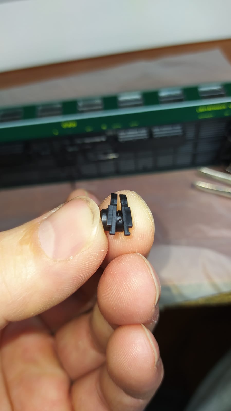

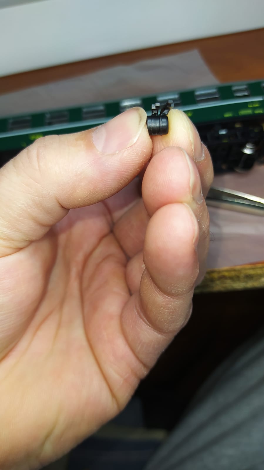

Tak si dávám do kupy druhý vůz a zjišťuji, že opět jako u prvního kusu je jeden odlitek poloviny dynama blbě. Pásovina je ulitá vedle.

Tá pásovina je uliata blbo na úplne všetkých, nemal som v ruke ani jeden kus ktorý by bol bez vady.
Ba, Bai, Bac aj Bra. Všetky. :roll:
