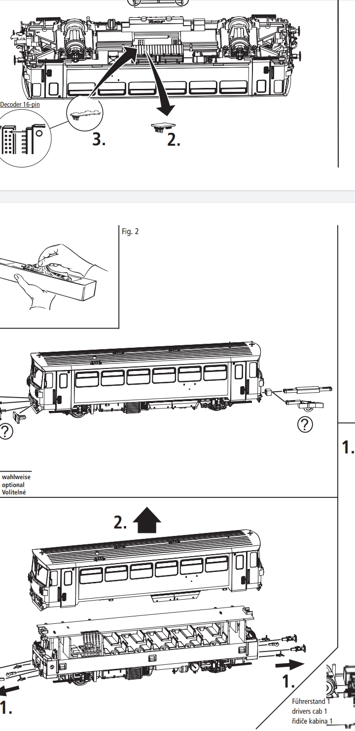

Rudolf píše:Ahoj,
v návodu na straně 7 je jasně vidět, že motorový vůz má PluX16 dekodér uvnitř skříně a přípojný vůz dle strany 4 má dekodér Plux16 zespodu.
Ruda
Spíš je mi divné, proč nepoužili Plux22 dekodéry, PluX16 má jen světla + 2 funkční výstupy využité na koncová červená světla a už nezbudou výstupy na ovládání osvětlení interiéru případně kabin strojvůdce nebo dálkového reflektoru ... Místo toho má motorák 4 přepínače a přípojný vůz 3 ... ???

Tak se podívejte na obrázek. Ta kláda mezi motorem a vlekem vypadá na pevnou spojku, a logika říká, že důvod pro ni je elektrické propojení.

Podla nakresu je tam moznost pouzit kratke spriahlo alebo pevne spriahlo - pouziva ho napr na ICE, na supravach nakladnych dvoj-voznov... Univerzalne pevne elektricke spriahlo ROCO nema. Aspon o nom neviem.

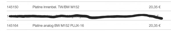

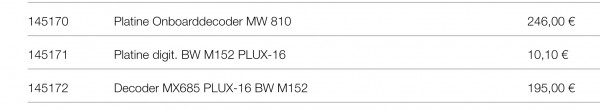

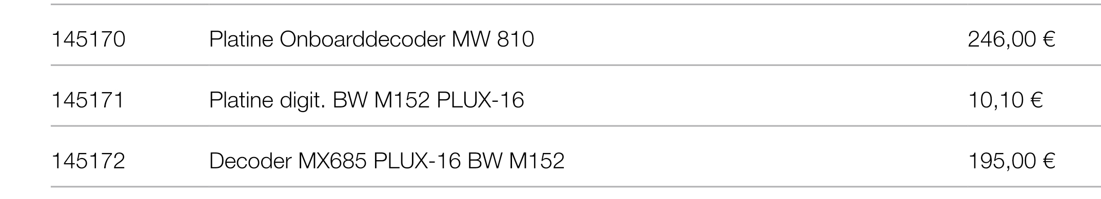

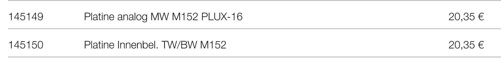

Aky zmysel by malo vyvijat "on-board" zvukovy dekoder na mieru a potom tam naviac napchat PluX16 konektor a vacsinu suciastok pre analog neosadit? Aj v zozname ND su dve rozne DPS (A-145149, D-145170) a za inu cenu. A solo vagon ma opat niecim odlisnu DPS (podla cisla ND). Vid obrazky nizsie...
Analog
Digi zvuk

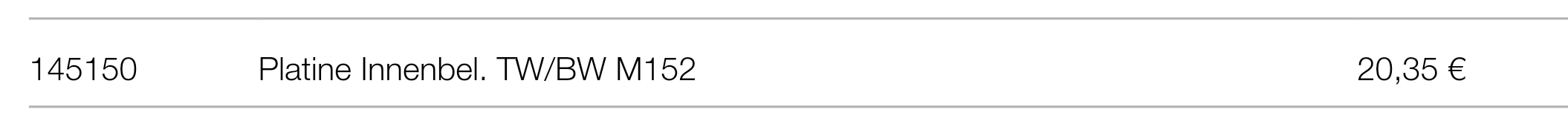

Příspěvekod horak » ned 30 srp, 2020 10:26 pm
Solo vagon
