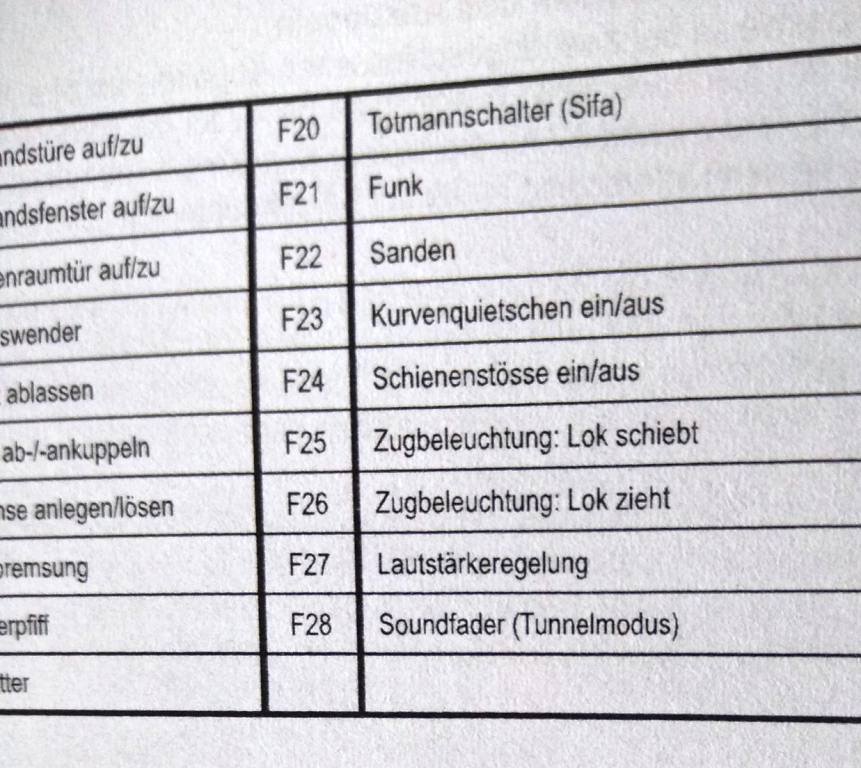

Mám zvukovou verzi DR Taigatrommel/sergej, je to lilmitka pro SpieleMax. U mě jdou světla normálně, přepínají. Bohužel nejdou mě vypnout červené konce, páč také moje myš nezvládá víc než F 20.....
Podle mě je vypínání konců na F25/26. Tam předpokládám zradu u tvého problému....asi když ten dekodér Čínan ladil/nahrával tak něco pokazil....
Posílám foto návodu kde je popis F25/26

Příspěvekod MichalKloc » stř 15 dub, 2020 10:49 am
vorisekml píše:Mám zvukovou verzi DR Taigatrommel/sergej, je to lilmitka pro SpieleMax. U mě jdou světla normálně, přepínají. Bohužel nejdou mě vypnout červené konce, páč také moje myš nezvládá víc než F 20.....
Moc díky,
řekl bych, že problém bude skutečně v dekodéru, respektive jeho nastavení. Předpokládám totiž, že standardně se vše přepíná tak, jak jsme zvyklí (červená / bílá na obou čelech) a F25 a F26 pouze vypne koncová světla, abych nesvítil do vlaku.....
Ps. Nebylo by řešením do originálního dekodéru nahrát ovládání a zvuk od Jacka???? A jde to vůbec???
