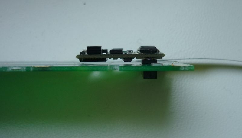

Podle normy má být délka pinu 4mm od vrcholu nejnižší součástky. Splňuje-li toto váš dekodér, pak je vše v pořádku.
Viz.foto - nezvukový dekoder ZIMO Plux22 ( zakoupen u pana Daleckého asi před třemi roky ) DPS HO853 MTB. Délka pinu 3,9mm od vrcholu nejnižší součástky.

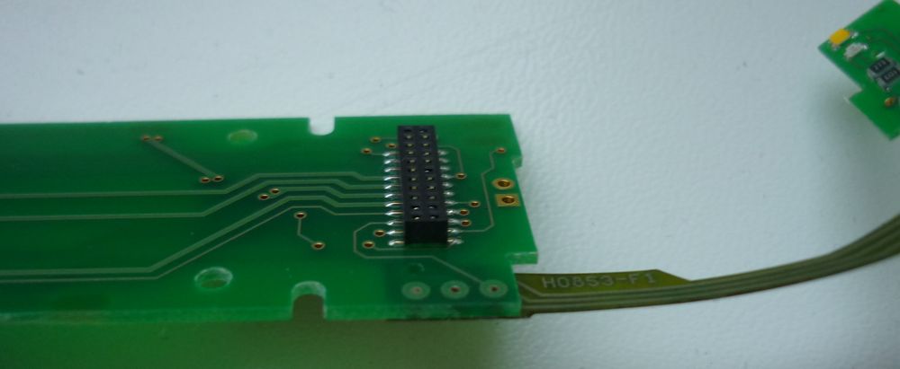

To, co teď píšu, je zcela laicky naivní, tak prosím Vy, co tomu rozumíte, to omluvte :)
Nemůže být problém v tom, že se u tohoto typu dekodérů počítá s montáží do dutinek zastavěných v DPS, zatím co dle výše uvedeného obr se piny prostrkují skrz DPS do lišty, která je ale (nevím, hádám) určena pro montáž shora? Pak hodně záleží na tom, jak je to provedeno uvnitř, ale zřejmě dost velká část z těch 3 mm je ve vzduchu?

jirkan píše:To, co teď píšu, je zcela laicky naivní, tak prosím Vy, co tomu rozumíte, to omluvte :)
Nejsem si uplne jisty, jestli myslime oba stejnou situaci, pokud ano, tak na ty norma RCN-122 rovnez pamatuje, viz odstavce 2.2.1 a 2.2.2.

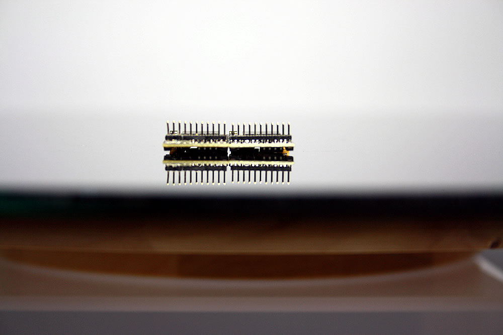

Příspěvekod Michal Dalecký » pon 27 lis, 2017 9:14 am
Teď ráno jsem vyzkoušel následující dekodéry Zimo MX645P16, MX648P16, MX633P22 a všechny lze usadit bez problémů. Také tu mám pár dekodérů 645P22 z minulé dodávky a ty také jdou usadit. Problém je s poslední dodávkou dekodéru jedná se o desetinovou záležitost která rozhoduje.
Vlevo starší várka a vpravo nová.....
