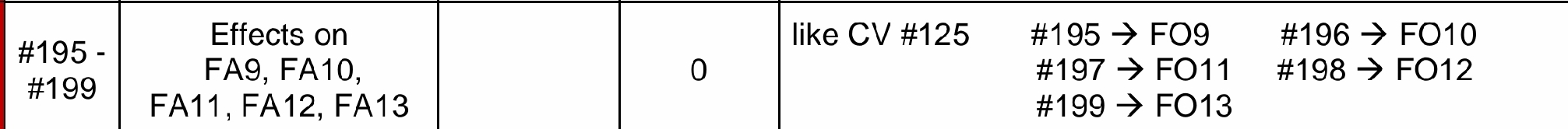

MS dekodér má efekty pre Fo9 a Fo10 v CV 195 a 196.

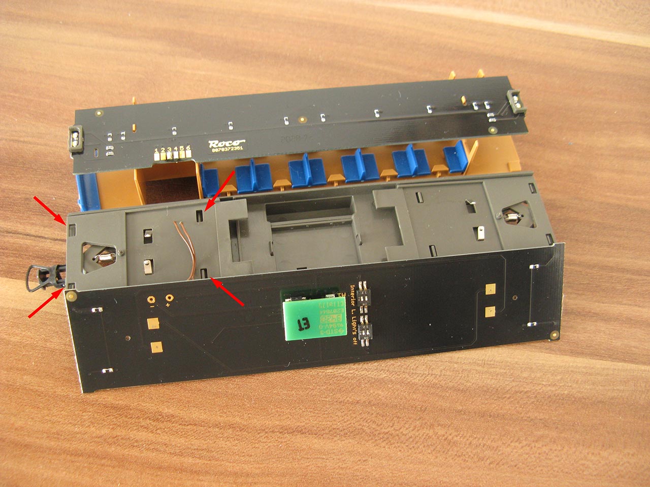

Prosím jak rozdělat podvozky na přívěsu? Na 810 jsou šroubky, ale přívěsu nic. Je to nějak nacvaklé? Netočí se soukolí.
alik.195
Příspěvky: 3
Registrován: stř 23 úno, 2022 8:50 am
Re: M152.0/810 + Blm/Baafx/010/Btax ROCO
Příspěvekod Chuchanek » sob 24 úno, 2024 8:48 pm
Opatrně vycvaknout označené čtyři západky.

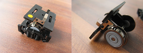

Před časem se tu řešila netočící se kolečka u vlečňáku. Tak jen pro doplnění: Sběrače byly z výroby na sílu natlačené nad kolečky, ta se ani nehla. Dvojkolí je potřeba vyndat, sběrače srovnat a jen nepatrně napružit dle šířky rozkolí, horní kontakty k desce s plošnými spoji ohnout téměř na 90°a pak po přitlačení desky k rámu zkoušet kontakt mezi kolečky a deskou, případně lehce napružit horní kontakty tak, aby dotek mezi nimi a deskou byl spolehlivý. Bez rozebrání vozu to nejde. Nafotit to moc nejde.

Příspěvekod Ales » pon 13 kvě, 2024 7:30 am
Chuchanek píše:..... k rámu zkoušet kontakt mezi kolečky a deskou, případně lehce napružit horní kontakty tak, aby dotek mezi nimi a deskou byl spolehlivý. Bez rozebrání vozu to nejde. Nafotit to moc nejde.
Řešil jsem před časem tento problém, když jsem ho měl nový. Pokud si dobře pamatuji, zcela jistě jsem vůz nerozdělával, ale napružil (resp. odpružil) pouze kontakty zespodu....
