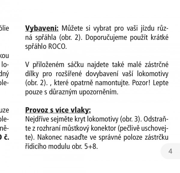

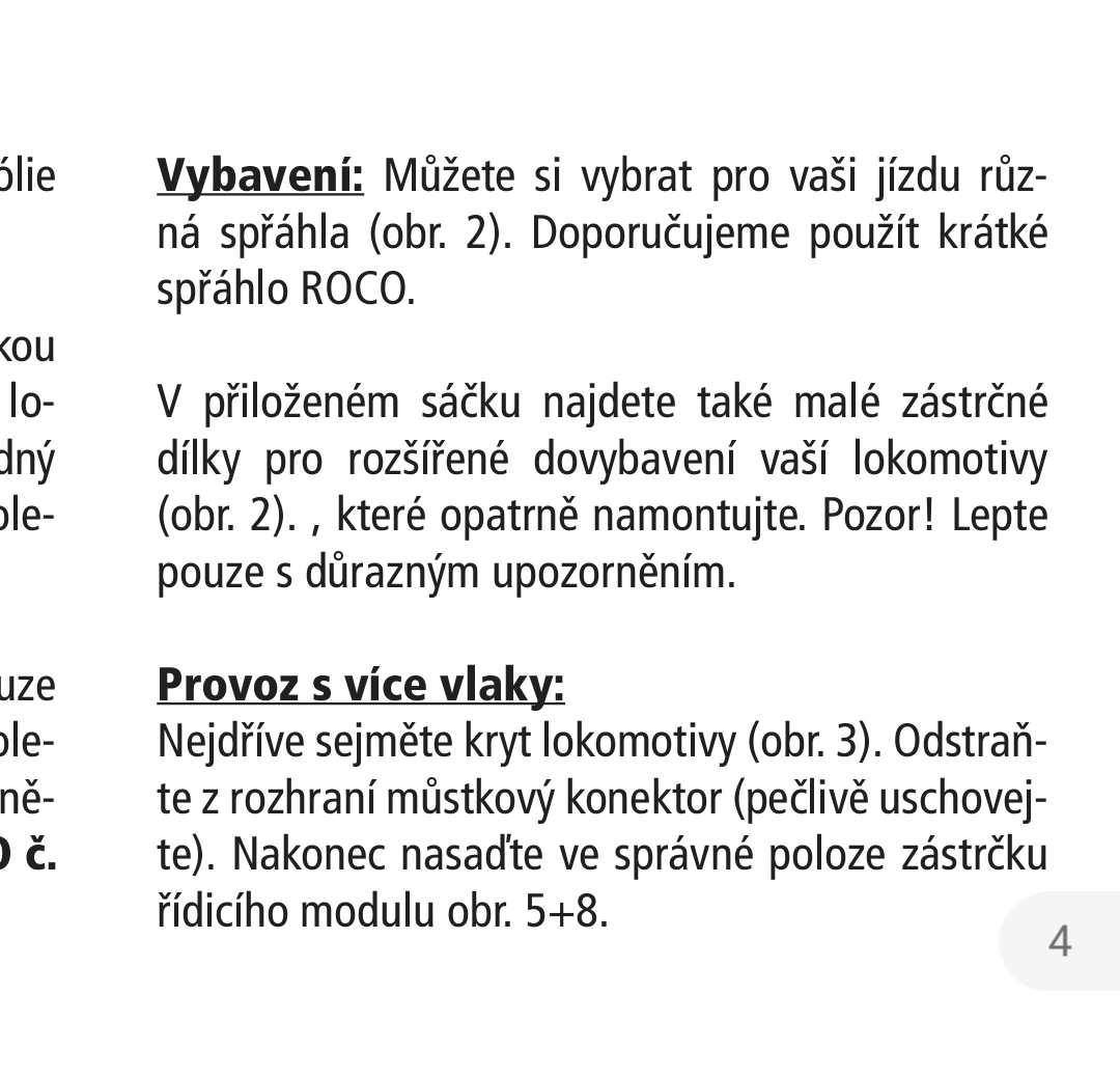

Příspěvekod robskri » pon 18 pro, 2023 11:13 am
Ales píše:Máš na mysli používat první dcc a druhou analogovou na adrese nula ? Jinak si nedokáži představit souběžný provoz dcc a analogu. V tomto případě to ale rozhodně nepůjde ovládat jedním ovladačem jako spojené lokomotivy, protože dcc adresu nula v CV 19 (spojení loko) bere jako vypnutou tuto funkci.
To o čem by se dalo mluvit je provozovat zvukovou a nezvukovou dcc.
podle návodu by měl jit "odpojit motor", pokud chápu správně :) Ze se vlastně bude chovat 810 jako vagon, ale bude mit funkcni osvětlení. Nebo by to šlo vyřešit jeste jinak? Digitalne "hodit motor do neutralu"..

Příspěvekod Ales » pon 18 pro, 2023 12:02 pm
Provoz s více vlaky si překládám jako digitální provoz (dcc) kdy se odstraní ten můstek a vloží se dig. dekodér.
"Motor na neutrál" elektricky lze těžko provést, jedině mechanicky odpojením motoru vytažením nějakého převodového kolečka nebo kardanu. Jinak motor pokud nepojede, vždy bude brzdit a kola se budou pouze smýkat po koleji (pokud první motor to utáhne vůbec).
Já jsem to vyřešil dvěma přípojnými vozy (což je přípustné pro 810) a každý má své ovládání světel. A ještě jsem ušetřil ... :D
https://www.youtube.com/watch?v=bVGRU3s6R6Y
Ale chápu, že to nejsou dva motoráci.
