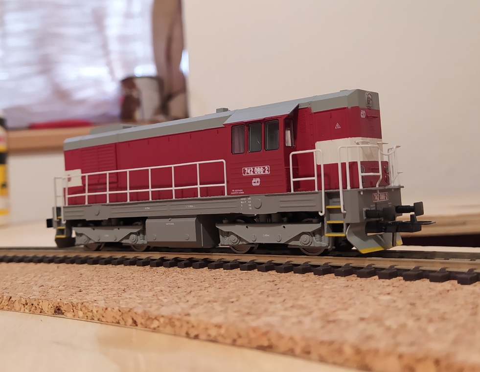

Zdravíčko,
mám prosbodotaz:
pořídil jsem kocoura, zjistil jsem že kastle je červený plast(nikoliv lak) a šedá střecha má zafouklý lak do červené v rozích skříně . Mám teorii-přelepím šedou barvu páskou a utřu z červeného plastu to, co tam nemá být, isopropanol ten plast přežije či nikoliv? Líh asi nemám. A lihem by to šlo když tak? Děkuju. Jinak kocour nevypadá zle o proti tomu co jsem měl, škoda jen že není červeně zalakován a nemá leptané tabulky a nemá jeden plný pluh.
A dík za tipy, vím že to asi mohu vyzkoušet ale mám problémy se zrakem na blízko a nerad bych model nějako pokazil. Jednou jsem starý piko vagon namočil isopropanolem a veškeré hrany, se slily. Vagon byl jak ohřátá čokoláda.

Isopropanol by plastu vadit neměl; ale je otázka, jestli ten lak povolí. Jestli to není nějaká "syntetika". Každopádně bacha na potisk, ten jde isopropanolem i lihem dolů hodně rychle....

Nemáte pravdu. Kastle NENÍ červený plast. Je to bílý ABS plast. Nástřik proveden první vrstva RAL 1015 (pouze čela), druhá vrstva červená přes šablonu (zůstal krémový pruh na čele), třetí vrstva šedá RAL 7037 (nástřik střechy). Nástřik i tampontisk je na daném modelu proveden barvami PRINTCOLOR z firmy www . kasibohemia . cz . Barvy se ředí ředidlem na bázi 6000 .

nakonec mě to nedalo, šel jsem jej rozebrat a zrovna osadil dcc→omlouvám se za mystifikaci, zmátla mě jemnost na kapotách a opačný efekt na budce i její jiný lesk. Do větší akcí se tedy pouštět zatím nebudu :mrgreen:
Je to jak píšete.
