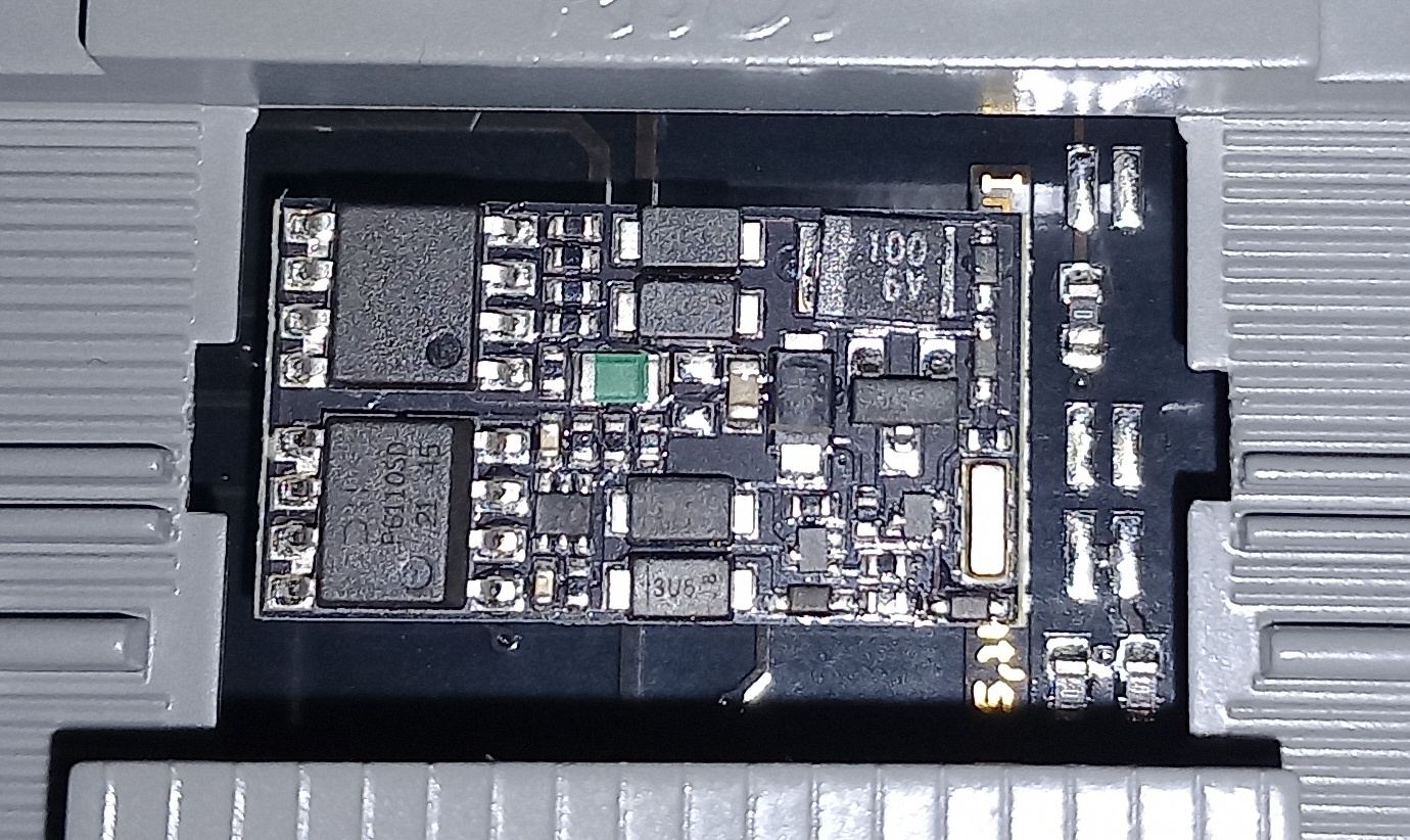

Ahoj, je to originál ozvučená varianta.
Ústředna ROCO 10764, Multimaus s firmware V1-04.
Zkoušel jsem jak v PoM, tak v CV módu a nic.
Co je v motoráku nevím, ten programovat jde.
Ve vleku je toto, pohledem do katalogu se mi nepodařilo identifikovat, o co se jedná.
Pawlik

Pawlik píše:Ahoj, je to originál ozvučená varianta.
OK. Tak prvý zádrhel je v centrále + MultiMaus. Táto kombinácia NEVIE ČÍTAŤ CV. Iba zapisovať.
Zádrhel druhý: funkčný dekodér - ten totiž nemá "motorový výstup", teda nevie vytvárať štandardné prúdové impulzy na potvrdzovanie povelov. Existujú na to dve možnosti: ku kolaji pripojiť odpor vhodnej hodnoty a výkonu, tak aby ním tiekol prúd povedzme 150mA. Ohmov zákon to istí: R=U/I Vo výsledku sa bavíme o hodnote cca 120 Ohm. Táto hodnota by mala postačovať ako náhrada za prúdový impulz generovaný motorom. Možnosť druhá: v dekodéri v CV112 (bit 1=1 ~~ 2 desiatkovo) sa aktivuje vysokofrekvenčné potvrdzovanie programovacích povelov. To nahrádza prúdový impulz.
Bit 1 = 0: Normal acknowledgment in “Service Mode”;
by activating motor and headlight outputs.
= 1: High frequency pulses instead of normal
acknowledgments from motor and headlights.
Toto by malo šlapať, ale je otázka či aj s ROCO kockou 10764.
Pozerám chybové kódy MultiMausu a tam sa píše, že ERROR 2 je presne to o čom píšem - nebol prúdom potvrdený zápis. Vtedy zväčša stačí ten ERROR potvrdiť cez OK a hodnota sa aj tak zapíše - je to také zapisovanie naslepo.
No ale ty si písal, že ti to vypisuje ERROR 1 !!! - Viď vysvetlenie ďalej.
No ak teraz k módom programovania: režim CV /Servisný režim (programovanie na programovacej kolaji) - tento režim zapisuje jednotlivé CV natvrdo. A úplne všetky.
Režim PoM (programovanie na prevádzkovej kolaji) - nedokáže zapísať CV1 - adresu lokomotívy - vtedy MultiMaus napíše ERROR 1 - programovanie nie je podporované. Pointa programovania v PoM je tá, že si najskôr zvolím adresu lokomotívy s ktorou jazdím (a chcem ju programovať). Teda naša nová má default adr.3 a až následne sa prepnem do programovacieho režimu. Všetky zapisované CV budú určené iba pre adresu 3. Ostatné dekodéry budú povely na zápis ignorovať.
Ak by som v tomto PoM režime chcel zmeniť CV1, tak to nepôjde. Dá sa to urobiť len v CV režime.
Takže v tvojom prípade odporúčam pripojiť ku kolaji odpor a malo by to šlapať.
Ja používam z21Start, DR5000/YD7101+DR5088RC. Okrem toho ZIMO MXULFA - PROGRAMÁTOR. Prvé dve centrály vedia zapisovať aj čítať, naviac obe zvládajú aj RailCom - teda čítanie v PoM režime (bez RailCom-u by to nešlo). DIGIKEIJS DR5000 resp. YaMoRC YD7101 potrebujú na čítanie RailCom modul DR5088RC. Bez neho to nejde.
No a prečo to spomínam. Boli vyrobené dve odlišné série/revízie dekodérov ZIMO MX685P16. Starý typ - mal osadený kryštál - vyzerá to tak, že máš tento typ. Potom bola nová verzia (v manuáli označovaná ako 2021 alebo 2022 (raz rak, raz hentak)). Ja som mal v prípojáku vždy tú novú verziu. Tá sa dala odlíšiť tým, že nemala osadený kryštál (a mala aj iný procesor). A na týchto dekodéroch nešiel poriadne RailCom. Tak som ich menil za starú verziu. Tie sú OK.
A ešte jeden "BONUS": tieto "nové" verzie som išiel updatovať firmware a skončil som tak, že som ich balil do doporučenej zásielky a posielal do ZIMO do Viedne na opravu. Zostali totiž nefukčné. A to len preto, lebo v ZIMO, keď nahrávali číslo v CV250 (typ dekodéra), tak urobili chybu - bolo tam zadané číslo stašieho typu MX685P16, ale fyzicky to bol nový typ dekodéra/iný typ procesora. Preto vlastne programátor zle napálil firmware, a preto zostali dekodéry mŕtve. Po oprave boli samozrejme funkčné a v CV250 už bolo správne číslo. Ale RailCom čítanie v tomto novom type aj tak nefunguje.
Toto celé sa netýka ROCO kocky 10764, tá to nezvláda.
Odporúčam upgrade aspoň na z21Start + odomknúť.
A ešte ma napadá jedna vec: v prívešáku je osadený elektrolyt natvrdo na dekodér. Správne by mal byť pripojený cez nabíjací obvod Odpor / Tlmivka / Dioda. Či aj toto nie je problém... Ja som nakoniec ten RaliCom rozchodil a následne som všetky hodnoty zapisoval/čítal v režime PoM/RailCom priamo v prívešáku, a teda som už neriešil zápis ani čítanie v servisnom režime (CV). A tam mi ten elektrolyt problémy nerobil...
EDIT: typ dekodéra - zle som uviedol číslo - mal som tam CV251 a správne je CV250

Ako som (niekde) spomínal, ja som v rámci pokusov vytiahol funkčný dekodér z prívešáku a dal ho to testovacej dosky MXTAPS. Tým som vylúčil možnú chybu vagóna (elektrolyt?) v servisnom (CV) režime. Po výmene za starý typ MX685P16 všetko šlapalo aj vo vagóne (PoM+RailCom), a preto som ďalej klasický servisný (CV) režim neriešil.

Díky moc za rady. Dekodér jsem vložil do lokomotivy, v ní úspěšně přeprogramoval CV1 a dal zpět do přípojňáku. :wink:
