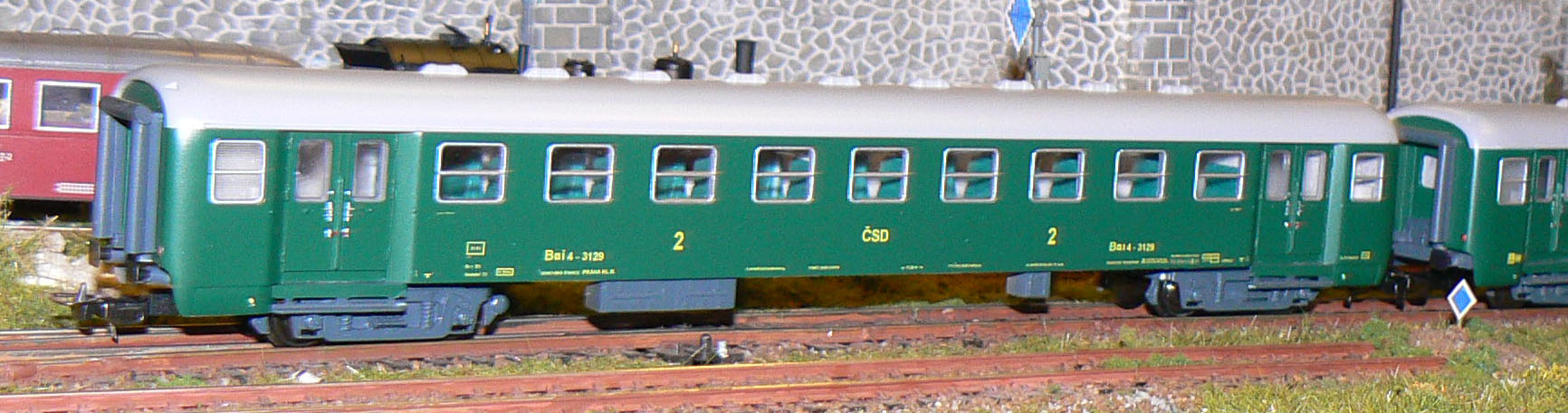

No nechci rýpat, ale nebyly vozy Bai v odbobí, které ztvárňuje první serie modelů ještě s přechodovými měchy?
A co se týká tzv. nátěru střechy, tak se obávám, že došlo k nejhoršímu. Nejedná se jen o nátěr ale bohužel takto je vylisován celý díl střechy. Aby to nějak vypadalo, tak to bez změny formy zřejmě nepůjde. Bohužel, zase o důvod méně proč si model pořizovat, určitě ne za tuto cenu...

Re: Novinky H0 2013
Příspěvekod ReichenbergW » pon 02 zář, 2013 7:26 am
George V. píše:No nechci rýpat, ale nebyly vozy Bai v odbobí, které ztvárňuje první serie modelů ještě s přechodovými měchy?
Za sebe můžu říct že všechny verze jsou z druhý poloviny 60. let a mají už návalky. Měchy byly na starších popisových variantách a ty zatím nepouštím, byť jedna vzorová "trojka" je už taky hotová. Ale s poznámkou že tam patří měch a dvojité okno WC. S měchy se počítá tak snad to nebude problém.
Ad kolega "designér". Na vašem výkresu je zakončení okapu správně, tak tomu moc nerozumím. Barva předělu mezi šedou a zelenou je samozřejmě tak jak píšete, co vůz to jiný úkos, zpočátku šla spojnice dolů, později se narovnala, případně byla zakončená obloučkem (ten je vidět už na některých sériích s třetí třídou). To je ale věc stříkací šablony, na modelu je ale ten předěl znázorňující okap protažený až k zadnímu čelu a to je špatně.
Ta čára ze které vyšel ten trámec unikla asi všem. To se těžko pozná když to není prostorově vidět. Oprava by byla nasnadě. Takto žádný vůz nevypadal a je to problém který vzhled vozu výrazně kazí (zmenšuje nástupní dveře). To by se opravit mělo.

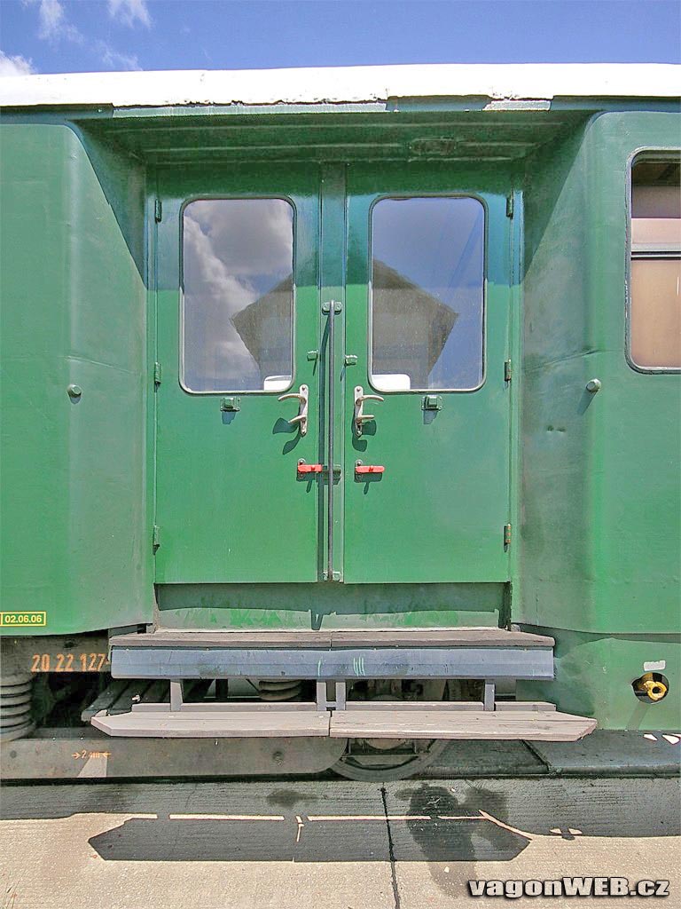

Příspěvekod greenery » pon 02 zář, 2013 7:36 am
dovolil jsem si vypůjčit obrázek z vagonweb.cz a zesvětlil jsem stíny. Nějaká žebra nahoře jsou a zdá se mi jako by se strop od okapní hrany střechy ke dveřím snižoval (šikmý podhled), nebo je to klam?
Nesedí mi proporce oken dveří oproti modelu, nebo to se taky v čase mohlo měnit?

Příspěvekod ReichenbergW » pon 02 zář, 2013 7:53 am

Příspěvekod TommyH » pon 02 zář, 2013 7:57 am
Děkuji, za přidání skvělé fotky kde je vše jasné.

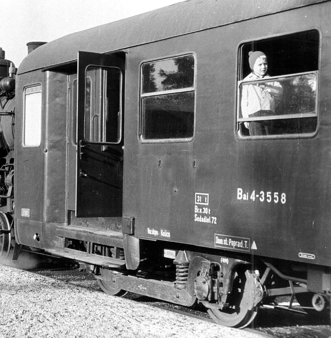

Příspěvekod ReichenbergW » pon 02 zář, 2013 8:03 am
Ano to je správně. Jedna výztuha tam je, ale není tak masivní. Když se ale dveře otevřou tak tam vzniká minimální mezera - viz foto

Příspěvekod George V. » pon 02 zář, 2013 8:17 am
Ještě se vrátím ke střeše - spíše bych řekl, že to vyplynulo jako technologická nutnost, když se holt výrobce rozhodl udělat sundavací střechu a toto řešení možná trochu zjednodušuje formu. Tak to pak vypadá, když se výrobce zdráhá předvést technologickou vyspělost a udělat kastli v jednom kuse :mrgreen: .

Re: Novinky H0 2013
Příspěvekod ReichenbergW » pon 02 zář, 2013 8:27 am
George V. píše:Ještě se vrátím ke střeše - spíše bych řekl, že to vyplynulo jako technologická nutnost, když se holt výrobce rozhodl udělat sundavací střechu a toto řešení možná trochu zjednodušuje formu. Tak to pak vypadá, když se výrobce zdráhá předvést technologickou vyspělost a udělat kastli v jednom kuse :mrgreen: .
Pokud je střecha sundavací tak perfektně lícuje se skříní. Pak se v tom případě ale zdá že je delší a proto ten přesah. Až to budu mít v ruce budu moudřejší, teď mlátíme prázdnou slámu... Celkový dojem ale převažuje na těmi chybkami, každopádně do budoucna je třeba si z toho vzít ponaučení. Nakonec podívejte se za co někteří dávali 4 tisíce a jásali. Vedle sebe se to ale postavit nedá .-)

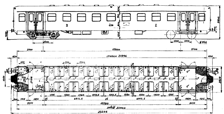

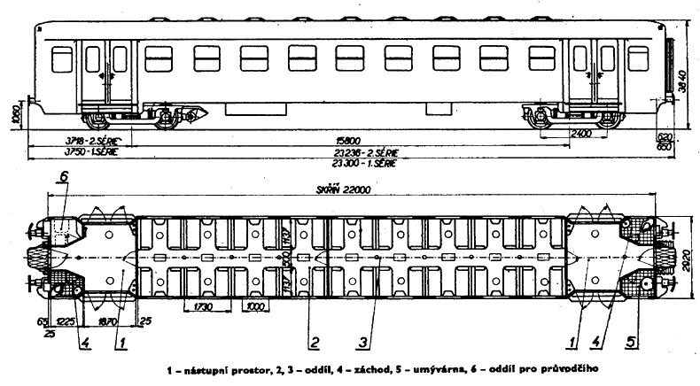

Vtírá se ještě jedna otázka a to který výkres se použil pro formu vozu?Zdroj parostroj.net.

Příspěvekod Ferda » pon 02 zář, 2013 9:04 am
greenery píše:... zdá se mi jako by se strop od okapní hrany střechy ke dveřím snižoval (šikmý podhled), nebo je to klam?
Tak to se ti opravdu zdá.
Okna ve dveřích jsou stejně vysoká jako ostatní a i odsazení od okapu je stejné. Klame perspektiva. Ve výkresu je horní i spodní hrana oken v jedné rovině. Bohužel originál plánovina je v tresoru v Praze a amici ji (nevím proč?) nejsou ochotni zapůjčit a ni okopírovat. Typáky v tomto směru nejsou ideální podklad. Mám jich víc různých a s jistotou nejsou přesné.
EDIT: vidím, že některé typáky už tu Milan vyvěsil
