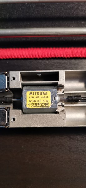

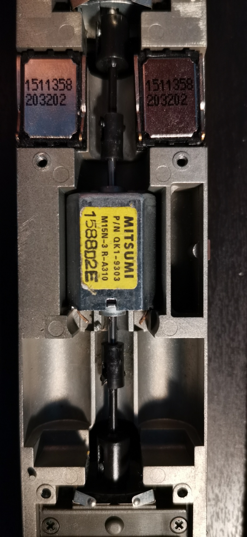

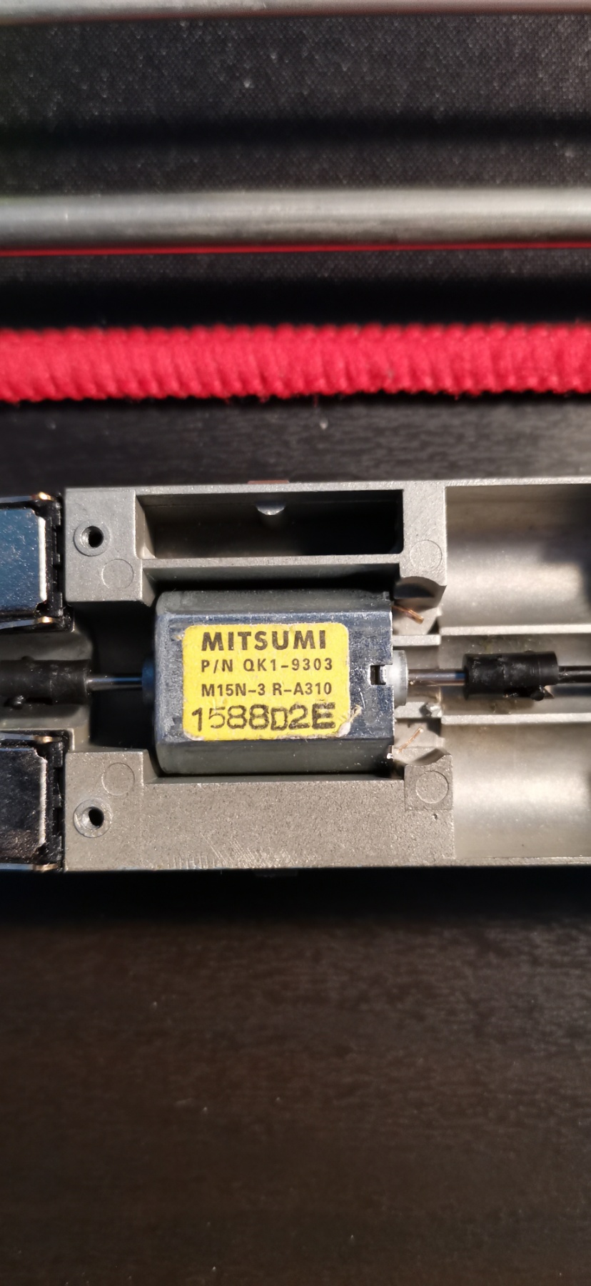

Tak jsem se konečně dostal k "modelaření"... vyměnil jsem motorek za Mitsumi a rozdil tam je... ROCO motor - https://youtu.be/BdDa45666wE, mitsumi motor - https://youtu.be/sl_1z4jdpCU je to nahrané mobilem, tak to tak nevyzní. Ale je tam rozdíl. motor tam zapadne přesně jen se přihnou dovnitř kontakty napájení. ještě upravím horní destičku na držení napájecích pružinek - zbrousit nebo na 3Dčku něco vymodelovat... pak pošlu.

shodan píše:Tak jsem se konečně dostal k "modelaření"... vyměnil jsem motorek za Mitsumi a rozdil tam je... ROCO motor - https://youtu.be/BdDa45666wE, mitsumi motor - https://youtu.be/sl_1z4jdpCU je to nahrané mobilem, tak to tak nevyzní. Ale je tam rozdíl. motor tam zapadne přesně jen se přihnou dovnitř kontakty napájení. ještě upravím horní destičku na držení napájecích pružinek - zbrousit nebo na 3Dčku něco vymodelovat... pak pošlu.
Tiež ho tam mám, funguje zatiaľ super, je to oveľa tichšie ako origo roco. :wink:

Příspěvekod shodan » stř 25 kvě, 2022 5:53 pm
jj, je to znát... mam 4 ks :lol: :lol: tak můžu měnit každou sezónu :lol:

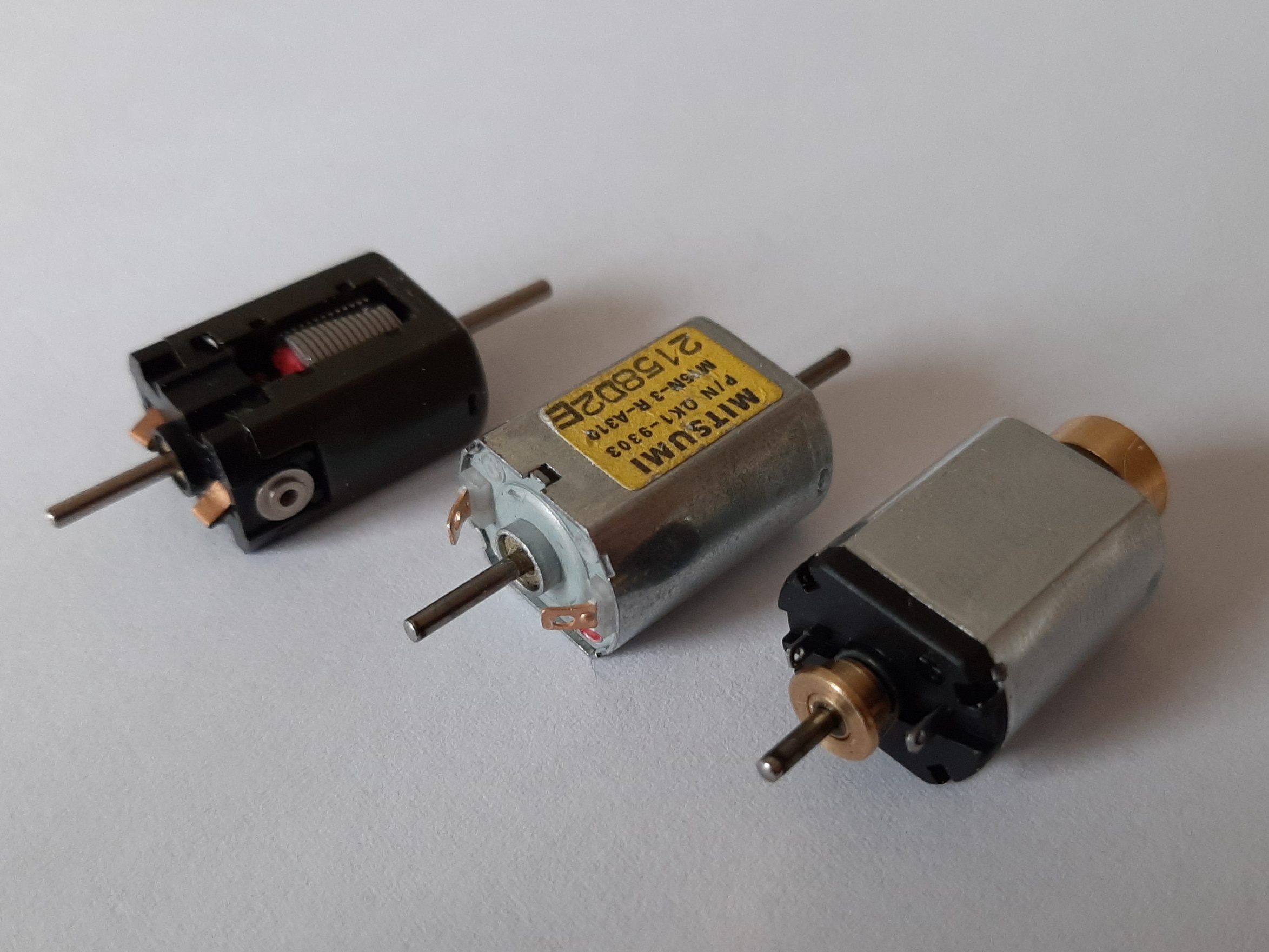

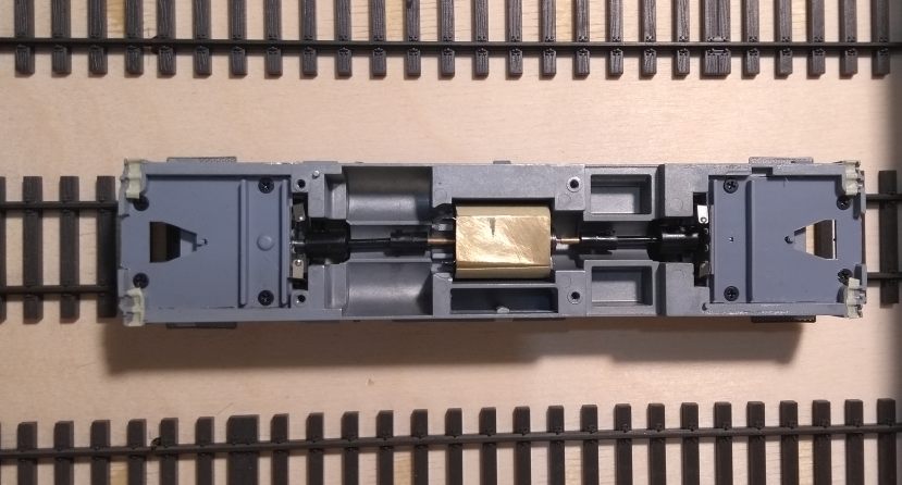

Výměna levného motoru ROCO za Maxon byla dokončena. Protože součásti kardanového náhonu jsou pro osu 1,5 mm a Maxon má osu 1mm, musel jsem vysoustružit redukce, které zároveň prodloužily o 3 mm kratší osu oproti originálnímu motoru. Ještě jsem musel kulovou frézou zvětšit poloměr v usazení rámu na straně motoru bez přívodů, protože originální motor tam má jen 4,7 mm, ale Maxon má upevňovací závit M5,5, takže to bylo potřeba zvětšit na 6 mm.

Tak jsem zkusil osadit motory Mabuchi a Mitsumi z Číny. Mabuchi hrůza, ještě horší. Mitsumi byl lepší jak originál, nicméně to pořád nebylo ono. Tak jsem nakonec skončil u původního motoru, který jsem ale doplnil kluzným ložiskem. Můj předpoklad byl, že by mohlo pohltit vibrace a tím snížit hluk. S motorem se teď konečně dá jezdit, hluk už je přijatelný. Ale pořád se to nedá srovnat s mými ostatními modely od Pika, které jsou bezhlučné.
