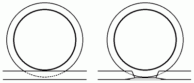

radeksindy píše:K měření hloubky žlábku ve výhybce: Podle normy musí být žlábek minimálně 1,2 mm hluboký, aby právě ani nejvyšší přípustný okolek nedrncal. Pokud vím, tak kromě výhybek ROCO mají všechny ostatní výhybky pro NEM kola žlábek hlubší. Aktuálně jsem si proměřil Tillig (1,4 mm), Peco (1,4 mm) a Weinert (1,3 mm). Takže doporučuji přeměřit, protože nevěřím, že třeba Trix má žlábek 1,2 a méně.
Naměřil jsem u TRIXe orientačně hloubku plus minus 1,2 mm a uvedl jsem ji zároveň s preventivní výhradou k (absolutní) přesnosti měření dané použitým měřidlem. Tímtéž měřidlem jsem však také měřil i výšky "normálních" okolků a naměřil jsem cca 1,1 mm u vozidel TRIX a dalších. Relativně to tedy (a na první pokus s jednoduchým mechanickým měřidlem) vychází myslím přijatelně; v rámci tolerance to zapadá do sebe a není to v rozporu s normou.
Dostanu-li se časem k přesnějšímu měřidlu (ideálně k mikrometrickému hloubkoměru), přeměřím to.
Se současným domácím vybavením by další přeměřování šuplerou nemělo valného smyslu - naměřil bych stále ty samé hodnoty.
radeksindy píše:[...] nevěřím, že třeba Trix má žlábek 1,2 a méně. To by se majitelé většiny lokomotiv Trix podělali, jak by jim to drncalo.
Ne nutně, to dno srdcovek u kolejiva TRIX "C" je na okrajích níže než v "aktivní" střední části. Přesněji řečeno - žlábek srdcovky má směrem od obou okrajů do středu pozvolný výškový náběh.
Toto je jen v rychlosti nakreslené schéma převzaté z předchozí stránky. Ve skutečnosti to zvedání se dna srdcovky probíhá po ještě větší délce (je ještě povlovnější) a případné přizvednutí kola (vlivem plynulého dotyku okolku se dnem) o dejme tomu 5 setin nebo 1 desetinu milimetru je zde skoro nepostřehnutelné. Rozhodně nenadělá takovou vizuální a zvukovou paseku jako náhlý (strmý, téměř kolmý) propad kola o několik desetin milimetru.
(ověřeno při laborování s postupným zvyšováním dna srdcovky)

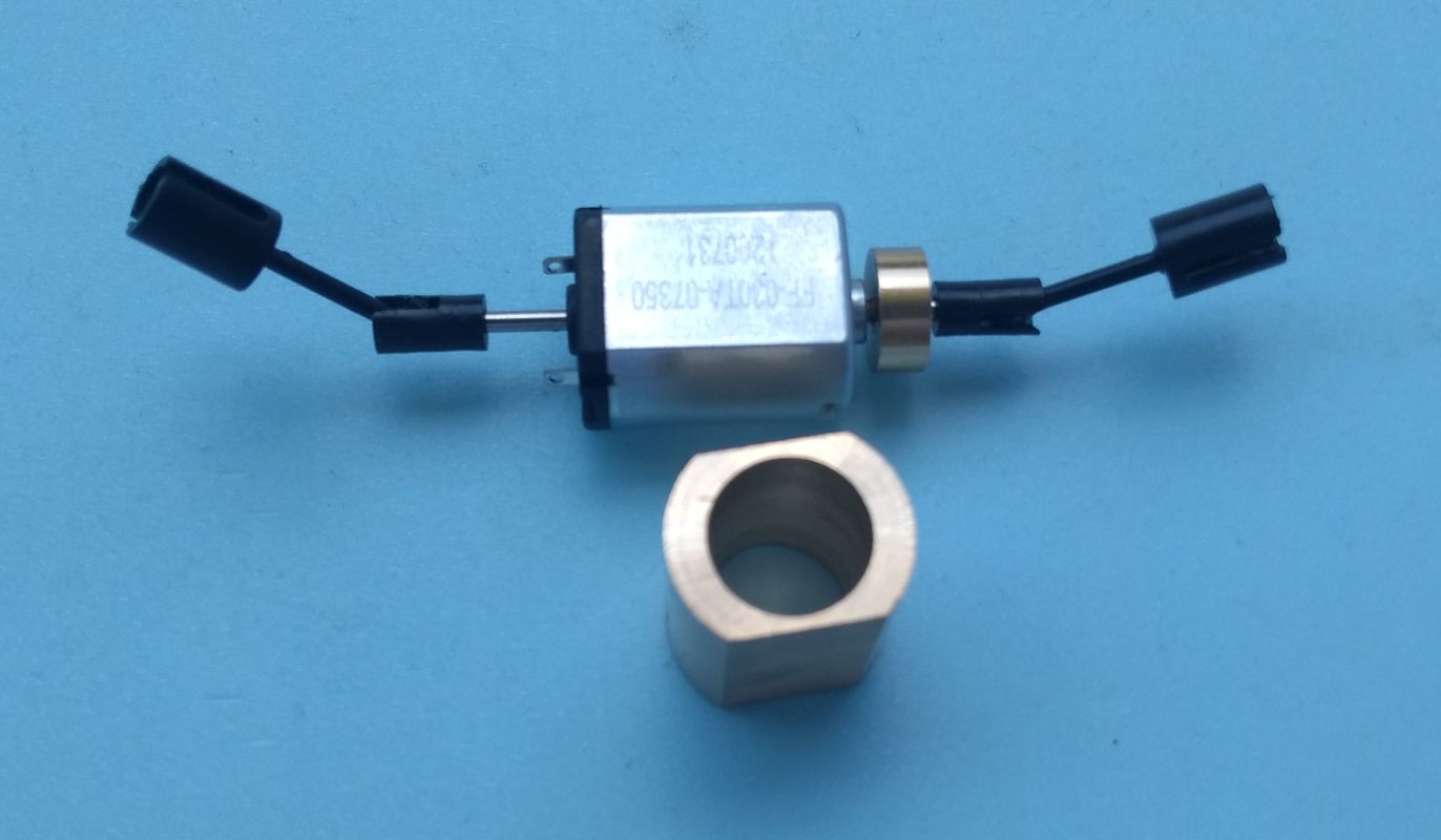

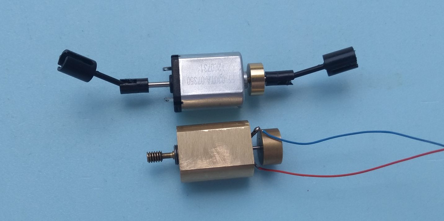

Jinak k tématu M152.0 a remotorizace. Vysoustružil/vyfrézoval jsem pouzdro pro nový motor, ale protože v zásobě jiný Maxon 1017 nemám, vložil jsem na ukázku motor z jiného projektu.
Pozuzdro ve srovnání s původním motorem a kardany:
Pouzdro s motorem Maxon 1017 (jen pro představu, nový motor teprve bude)
Maxon má osy o průměru 1 mm, díly kardanového převodu jsou ovšem určené pro 1,5 mm, takže ještě udělám redukce, které kromě průměru osy budou kompenzovat trochu kratší celkovou délku osy nového motoru.
Dnes by neměl být problém pouzdro vytisknout, takže kdo nemá frézku/soustruh je to rozhodně jednoduší cesta.
