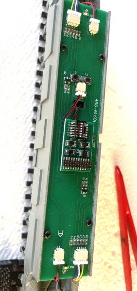

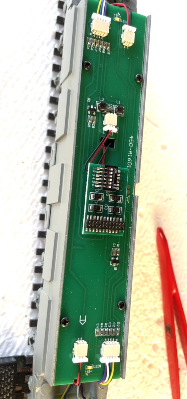

Ahojte, synátorovi som kúpil 350011-3 dcc od acme. Už druhý deň sa snažím pridať do pika smartcontroller a stále ukazuje že pri čítani chyba. Mna len napadlo či ma ten chuť neoklamal a či je to fakt digitál pridávam aj foto. Dakujem za ľudí info

Zabudol si napísať, že ti to aj skratuje... :-) Tvoja loko je analógová verzia. Tú prepojku v strede musíš vymeniť za dekóder, aby si mohol loko ovládať digitálne.
