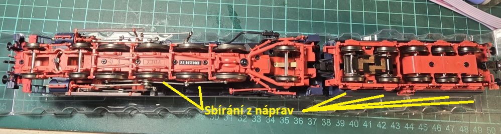

No nedalo mi to, promiň, a tak jsem se podíval na svůj model.
Model od Trixu sbírá z těchto náprav:
Změřil jsem i kola - jsou oboustraně izolovaná a sbírá se z vnitřní strany okolků pomocí plíšků.

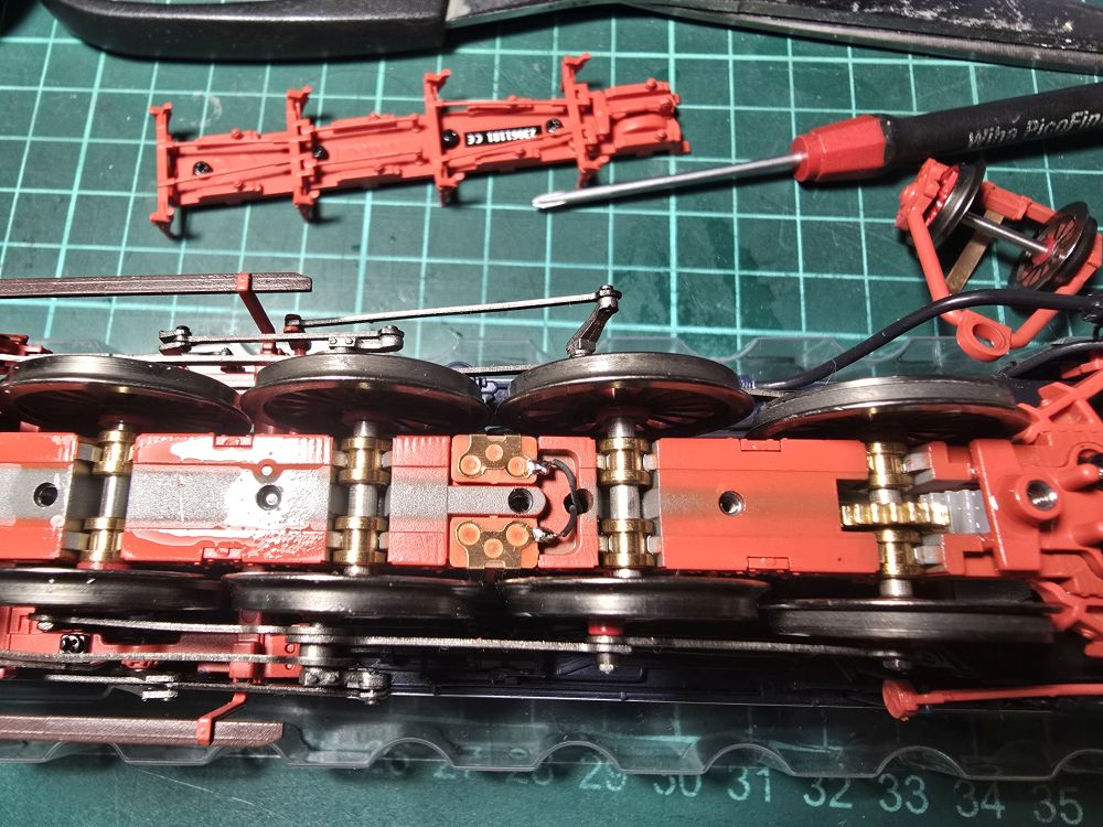

Zde je na fotce sbírání z obou hnacích kol:

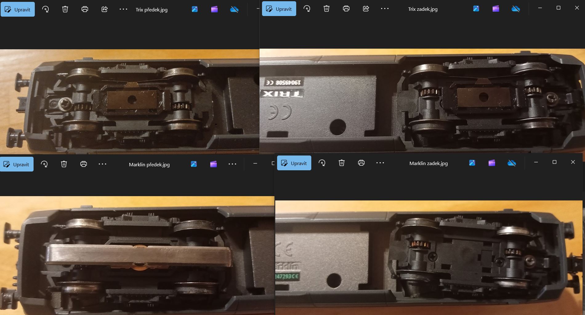

Očividně je to dražší a složitější model. Takže bude i nepatrný rozdíl v drátování samotném. Albík marklin žádné ani pomocné "boční" sběrače nemá viz foto.
Pro doplnění jsem nafotil "běžnou" mašinu Trix - Marklin, to jen pro zjednodušení. Z výše uvedeného bych opravdu přestavbu z Marklina na Trix více nežli nedoporučil :)
