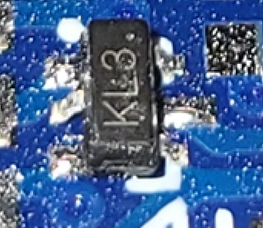

Kolegové, čirou náhodou nepředělával jste někdo tuto desku pro Plux22 do Brejlovce Roco a neřešil jste problém, že nesvítí poziční světla na jedné straně? Jinak svítí vše správně dle správných funkcí, na druhé straně funguje vše včetně pozičních světel. Zkoušel jsem jiný projekt do dekodéru, zkoušel jsem proměřit, zda to mám správně zapájeno a na nic jsem nepřišel. Ještě jsem zkoušel dekodér na testovací desce a tváří se, že vydává správné povely (tedy jestli to chápu správně). Netušíte někdo, co ještě zkusit? Moc díky

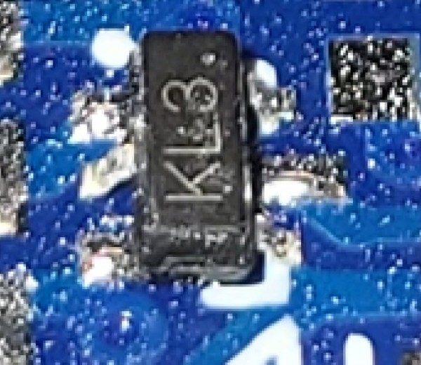

Já jsem právě i přehazoval dráty, protože někdo to psal tak a někdo jinak...ale asi jsem na to přišel, když jsem si hodně zvětšoval fotky, tak se mi zdá, že tranzistor, který asi není tranzistorem, je obráceně. Takže asi vyřešeno. Teda spíš odhaleno.

kpt.Budha píše:...tak se mi zdá, že tranzistor, který asi není tranzistorem, je obráceně...
Je to Scottkyho dvojitá dioda, se společnými katodami. Ale jak by mohla být obráceně, nechápu. Leda by to nebyla BAT54C, ale nějaké jiné písmeno. A, S,nebo bez písmene na konci. Ale neznám tu desku. Jen jsem se podíval na odkaz od Martina70.

A mohl bych poprosit jen tak pro rozšíření vědomostí, co tato dioda na tomto místě dělá? A co by se stalo, kdybych ji nějak přemostil, neboť si nemyslím, že ji dokáži správně připájet...

Vzhledem k tomu, že jde o částečně "okopírovanou" moji desku, tak se pokusím do tohoto vnést trochu světla. Ty diody budou BAT54C nebo něco stejně zapojeného. Slouží k tomu, aby při zapnutí "posun ČSD" tj, jedna pozička na každém čele se rozsvítila pouze ta jedna pozička. Kdyby tam nebyla a byla přemostěna, tak by se rozsvítily obě pozičky, jak při zapnutí F0, tak při zapnutí F3.

Já bych prověřil ty diody, jestli nedošlo k omylu a není osazen jiný typ, než BAT54C . Liší se posledním písmenem. C, A, S, nebo bez písmene. Je to pak jiné vnitřní zapojení součástky. https://www.tme.eu/Document/ff17162de6a ... /bat54.pdf
Všechny tři diody by měly být stejné. Přečetl bych, co je na nich napsané, a ještě lépe proměřil multimetrem, i v zapájeném stavu.

Dvojita dioda je osazena obracene. Tedy otocena o 180 stupnu. Tim nesedi na plosky a nevede proud. Oprava je celkem snadna, staci ji sundat (drzi jen v "kalafune"), otocit o 180 stupnu a zapajet vyvody na plosky. To uz jsem u tehle desky dlouho nevidel, pouze u prvnich prototypu kde doslo na nesoulad v orientaci soucastek v kotouci protoze jsou navesene na opacne stroje masiny a po prvni sade desek jsem to v datech pro osazovani opravil. Jak se to dostalo na nove desky jest zahadou, proverim to ale na ostatnich deskach je to ok. S panem uz resime vymenu.

:shock: Tak to teda zírám. Nezapájená, jen přilepená. Jako kdyby tam nebyla.
Takže měl kpt.Budha pravdu, že je obráceně, což jsem nechápal. Tak teď už chápu. Nojo, jsem zvyklý na ruční osazování.
