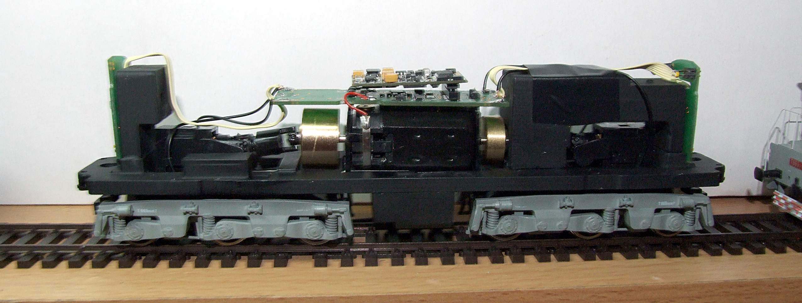

Tak ještě pár obrázku (omlouvám se za kvalitu - u nás venku leje a doma je tma jak v ranci, takže rychlovka bleskem, a ktomu deformace způsobené dosažením co největší velikosti na úkor kvality, takže jen pro info).

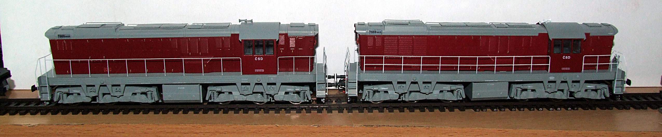

A rozdíl mezi prototypovou sérii (já si zesílené zábradlí nechal jen jsem ho přebarvil ze šedé na bílo) a dnes dodáváným upraveným provedením s jednoduchým světlounce šedým zábradlím...

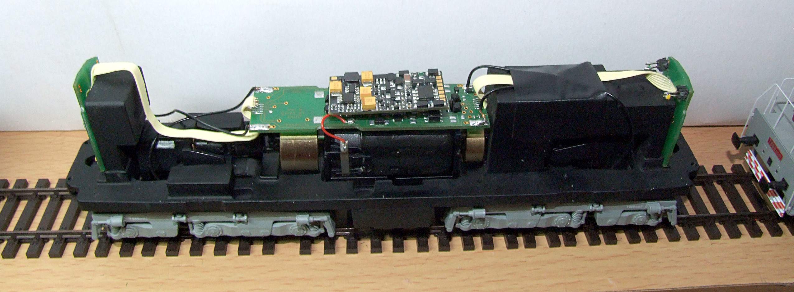

Pohled zhora, kde je dobře vidět místo pro reproduktor
Pohled na upravnený držák motoru se sníženou základnou pro tišťák. Do levé volné plochy lze usadit hranatý Zimo reproduktor.
