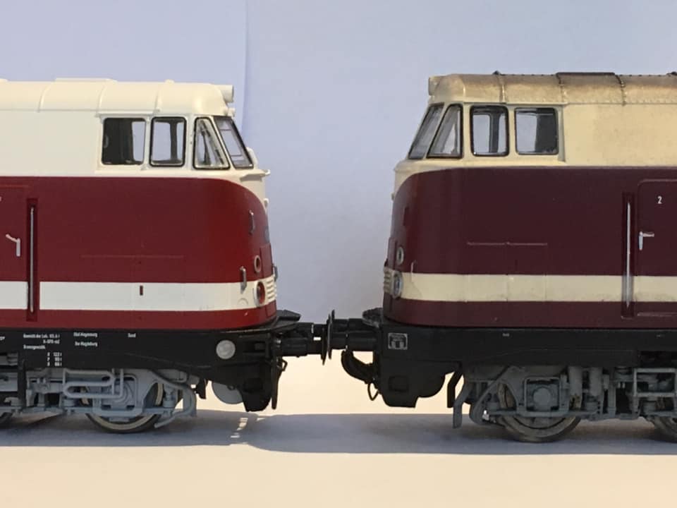

Příspěvekod vorisekml » úte 15 led, 2019 11:34 am
Tvarově jsou téměř shodné, jen Roco má pár madýlek navíc a perfektní podvozky. Jdou hezky k sobě /PIKO x ROCO/. Fotky lžou....

Příspěvekod George V. » úte 15 led, 2019 11:55 am
Nevím. Mně připadá, že ty fotky lžou jen u Roco :) Připadá mi, že ty čelní okna u Roco přecházejí celkem plynule do čela, ale má tam být výraznější "schod".

Příspěvekod vorisekml » úte 15 led, 2019 12:31 pm
tady srovnání.........
