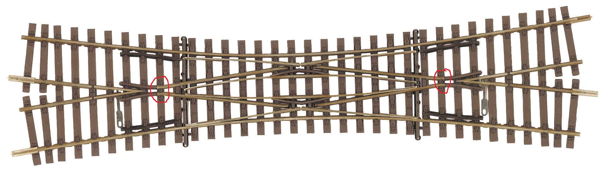

Přátelé,
zvolil jsem kolejivo Tillig Elite a použil několik jejich angličáků 85390. Při průjezdu do odbočky jsem zjistil, že v místech označených na obrázku dochází u některých lokomotiv i vozů, k propojení kolem a k následnému zkratu.
Nestane se to vždy, jen při velmi pomalé jízdě, protože k propojení dojde jen mžikově, a když se jede rychleji, centrálu (DR5000) to nestihne vyrazit. Dělají to třínápravové podvozky (u mě DB 103, 181, 770), ale i kola na nápravách u podvozků 26-2.8. Bramos, nebo i Gorlitz na Y od Roca, možná i jiné, zkrátka podle toho, jak působí síly na jeho vytočení, není to zkrátka pravidlo. Má někdo podobnou zkušenost? Na žádnou jsem zatím nenarazil, natož na řešení téhle dost nemilé věci...
[attachment=0]image.jpg[/attachment

Příspěvekod prcek » sob 10 zář, 2022 5:38 am
Řešením bude patrně přepínat polaritu kolejí ve střední části tak, aby ke zkratu nedocházelo.
Takže řezání, pájení a bastlení.

Příspěvekod Ivan » sob 10 zář, 2022 7:11 am
Zkontroloval bych rozchod kol na napravach. Ovšem u těch tříosých to zřejmě nepomůže.
Jestli chceš bezpečně provozovat i je, pak řešení viz prcek. Já bych přeřízl koleje za problematickou částí a propojil se srdcovkou, která již je přepínána dle polarity.

Příspěvekod truskawiec » sob 10 zář, 2022 2:34 pm
No, díky. Ne, že bych do výhybek neřezal, nemá smysl mluvit o ceně, kterou to stojí. Přestavuju pomocí serv, pokud to přeříznu na tom kritickém místě, táhlo při dotlačení určitě přetlačí i tu kolejnici, kterou už potom nebude držet ten poslední zámek, takže to bude vyřízené úplně. Navíc, vše je už položeno a zalepeno ve stavu na obrázku, takže radost z nějakého pižlání v této fázi je minimální....

Příspěvekod Myšpulín » sob 10 zář, 2022 2:51 pm
Ještě můžeš zkusit bok hlavy kolejnice natřít něčím pevnějším, buď nějaká barva nebo epoxid nebo tak něco. Vodivý nechat jen vrch hlavy. Třeba to pomůže.

Příspěvekod truskawiec » sob 10 zář, 2022 2:54 pm
Nápravy zkontrolovat můžu, ale těch jsou desítky. A kvůli změně polarity celých kolejnic by bylo nutné vyjmout zespoda ty propojovací pásky, takže se to stejně bude muset vytrhat. Mě by zajímalo, jestli se s tímhle už někdo setkal, protože tohle jsem skutečně nečekal. Zároveň tedy upozorňuju ostatní na tuhle vlastnost angličáků tillig. Nevím, jestli to mají i jiné značky, nemám vyzkoušené. Mám jich na projektu celkem 9 a děje se to u každého, tedy i u neřezaného. U jiných výhybek Elite k tomu nedochází, ale mám u nich už větší poloměry, tenhle je u mě nejmenší použitý (484mm).
Co bych jim ještě vytknul jsou volné přídržnice tam, kde se to nehodí, a naopak nalisované tam, kde bylo nutné se jich zbavit. Ty volné se musí fixnout, provozem se pomalu posouvají až vypadnou a
nakonec je vysajete... U některých výhybek je zase přestavovací táhlo z jedné strany krátké a když struna serva přitlačí, zasekne se o plastový pásek vespod kolejnice, který drží sousední pražce a nejde už přestavit zpět.
Složitější zhlaví je pravděpodobně lepší stavět z něčeho netovárního....toť můj názor pro příště. Cenově to bude srovnatelné.

Příspěvekod truskawiec » sob 10 zář, 2022 2:56 pm
Myšpulín píše:Ještě můžeš zkusit bok hlavy kolejnice natřít něčím pevnějším, buď nějaká barva nebo epoxid nebo tak něco. Vodivý nechat jen vrch hlavy. Třeba to pomůže.
jo to mě napadlo taky, zkusit alespoň jednu stranu udělat nevodivou. To by snad bylo možné. Díky.

Příspěvekod Aleson » sob 10 zář, 2022 8:35 pm
A nepomohlo by v tom nejužším místě vnitřní strany těch kolejnic o několik desetin obrousit? Třeba by se pak kolo nedotklo současně obou kolejnic a nebylo by potřeba tahat angličáky z kolejiště....

Příspěvekod PASKVAL » sob 10 zář, 2022 8:42 pm
Foto odspodu (zapojenia) neosadeneho anglicana by nebolo?
Respektive, ja by som to riesil prerezanim kolajnic ziletkovou pilkou v bodoch naznacenych zelenou ciarou, po prechode na opacny radius.
