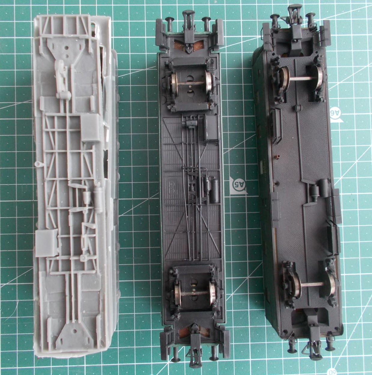

Díky za info, rybáky mám ještě původní Luto a to potrubí tam je a nebude problém jej vyrobit. Spíš jde o to, že celý spodek neodpovídá skutečnosti, je to jen rovná deska. Potrubí je ale z bočního pohledu vidět, takže ho dodělám, ale vynakládat další úsilí na tento model podle mne nemá smysl. pro srovnání přikládám fotku spodku modelů. Zleva odlitek Číž, Luto a Locolab

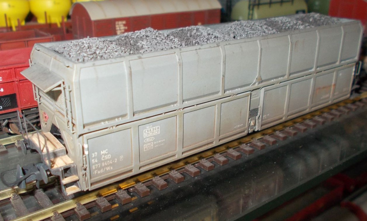

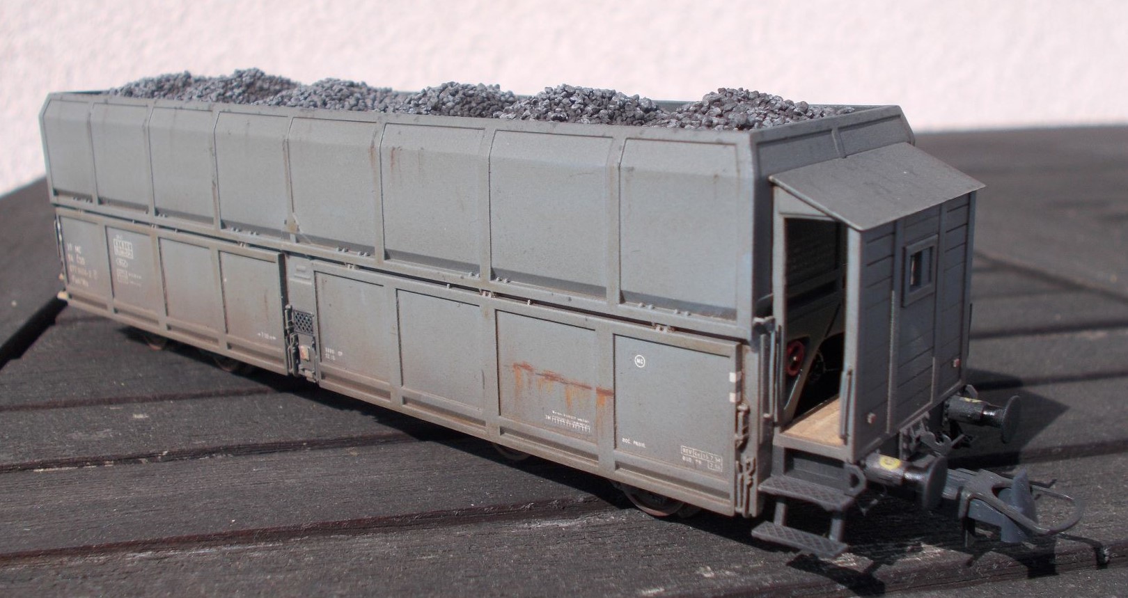

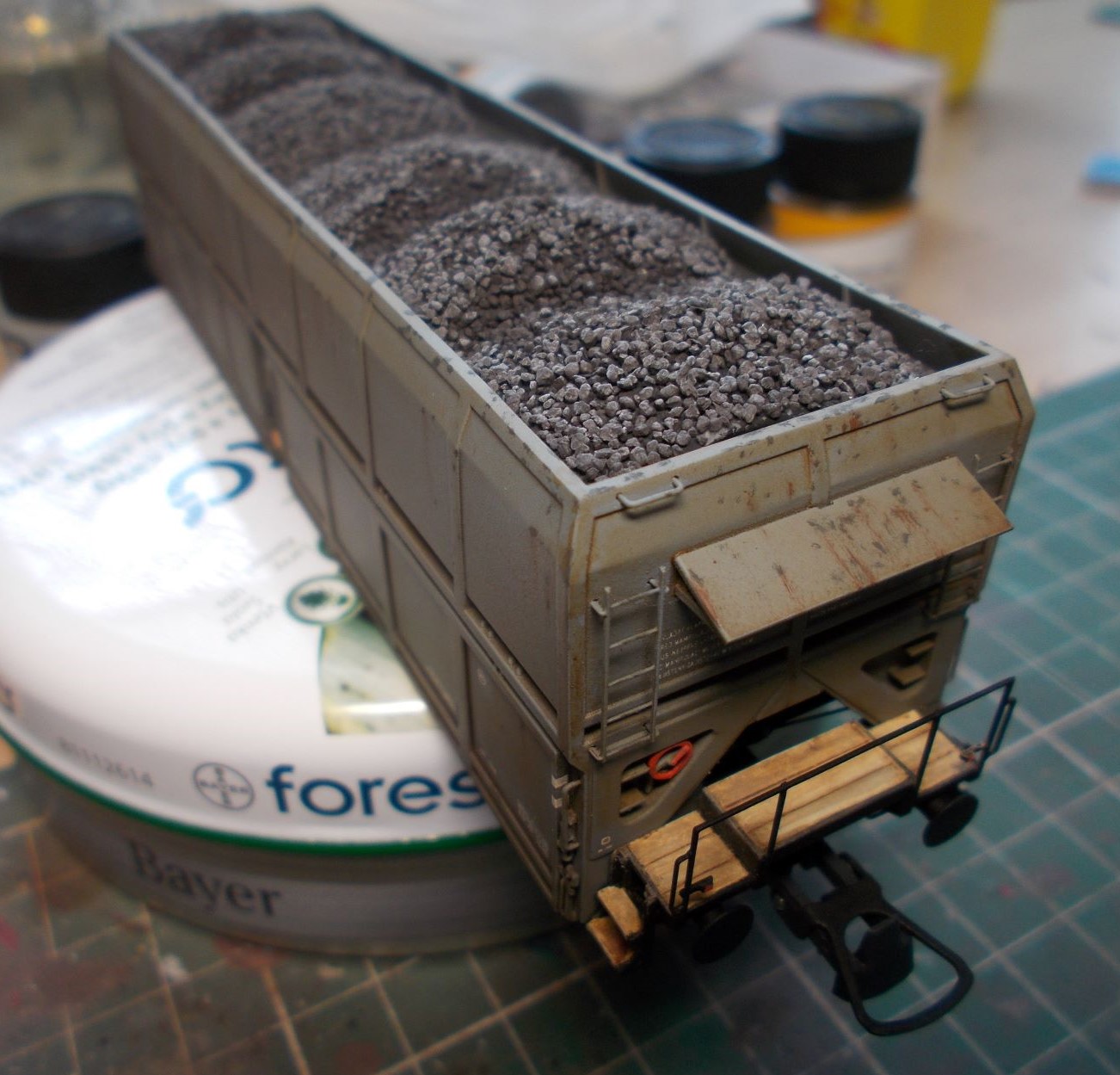

Příspěvekod Milan.D. » ned 26 úno, 2023 11:00 am
A abych to měl , pokud jde o stavebnice Locolab, kompletní, Přihodím ještě model, který jsem stavěl jako první. Stavba je celkem jednoduchá, nejtěžší je vše oddělit z podpěr, ale tady jsou odspodu, takže případné nedostatky nejsou vidět. Spodek je stejně opět silně zjednodušený. Jinak se to ale staví dobře, pár postřehů ze stavby jsem poslal tvůrcům stavebnice, tak snad to k něčemu bude. Zásadní problém je deformace kinematik, ale o tom jsem se zmiňoval už tady viewtopic.php?f=3&t=13969 . Obtisky jsou od pana Jirana.

Když vidím ty obrácené Rybáky, tak si říkám, kde se stala chyba? Měl jsem za to, že 3D tisk má laťku posouvat, ale tady to o posouvání hranic určitě není... :( Je to volba každého, co a za jakých podmínek koupí, ale bavíme se tady vůbec ještě o stavebnici modelu, nebo hračky? Reálně je možné dostat se na podobný výsledek s odlitkem doplněným o ložiska, kinematiku a trochu své vlastní zručnosti... Myslím si, že i kdyby měl výrobce naznačit alespoň podélníky s příčníky a zjednodušené znázornění brzdové soustavy, nezabralo by to takovou hordu času. Při pročítání vlákna jsem zaregistroval spíše zklamání lidí co koupili. Odezvu výrobce ke konstruktivní (oprávněné) kritice jen těžko hledat... Za mě tento přístup nekoresponduje minimálně s technologií, od které se čeká, že detailnost a kvalitu vystřelí vpřed...

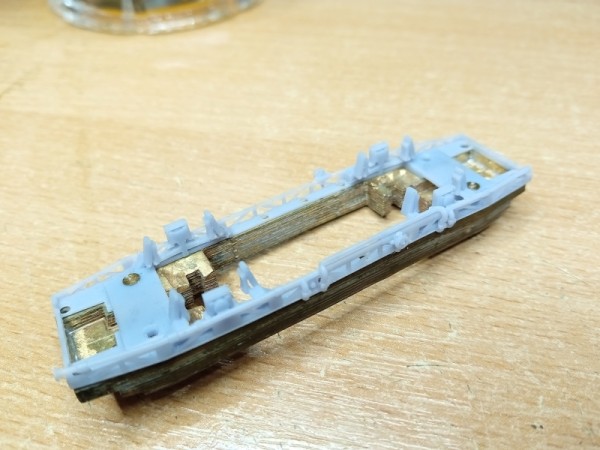

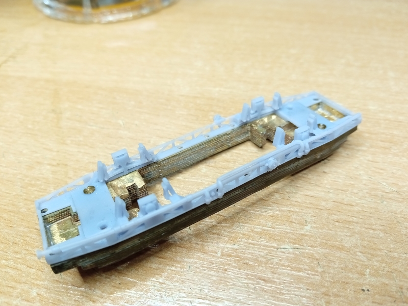

Příspěvekod Luděk » pon 27 úno, 2023 11:25 am
Asi se s tím nechtělo výrobci kreslit.
Mimochodem toto se dá udělat z jednoho kusu v TT:

Ale ty Wapky, jak je postavil MilanD se mně moc líbí. Kinematiky bych dal asi Roco.

Luděk píše:Asi se s tím nechtělo výrobci kreslit.
Příloha IMG_20230227_121731.jpg je dlouhodobě nedostupná.

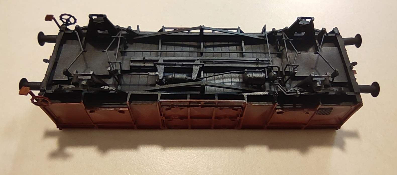

Taky mi to tak přijde. Ale to podle mě není moc dobrý argument... Pokud se pustím do výroby něčeho v jakémkoliv odvětví, mohlo by to alespoň splňovat nějaký standart, zvláště v tak specifické sekci jako je modelářství, kde se vlastně zmenšuje originál. Napadá mě spíš jen to, že je to na úkor kvantity? Dostává přednost před kvalitou... Nevím. Bez jakékoliv reakce výrobce k otázkám zákazníků se toho asi moc nedozvíme. Ironické poznámky z falešných profilů tomu taky na váze moc nepřidají. Aby mi tady někdo nevyčetl, že jsem zaujatý, konkurence je dobrá věc, ale když už si máme v něčem konkurovat a dělá se to pro lidi, tak ať to aspoň stojí za to a je to udělané pořádně a ne na půl. Používáme nové technologie, které nám dovolují jít do detailů, ale vědomě bychom se o ně měli šidit? Moc smysl to asi nedává, když firmě, která se snaží nahradit odlitky, vlastně odlitek konkuruje...
Fotografie vozu Vtr a jeho spodních partií s uzpůsobeným místem pro kinematiku tak jak technologie dovoluje v 21. století...
