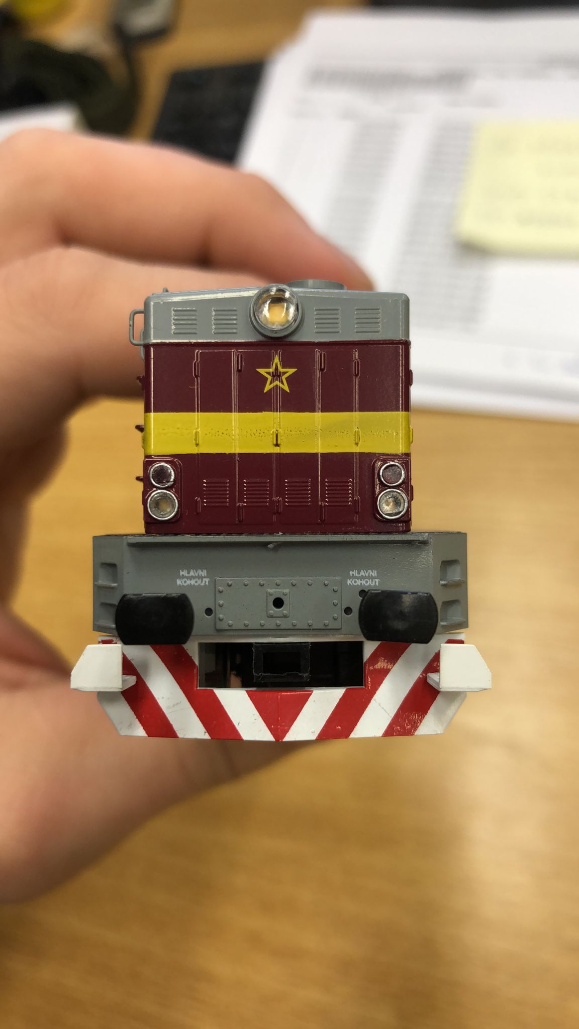

Když mi přišel, měl jsem v první fázi radost, ale podfouklý žlutý pruh, prohnutý rám, prohnutá kastle, za ty peníze co jsem dal chci kvalitu ne odfláknutý model, takže zpět a reklamace. OTK ve firmě MTB musí být hoooodně tolerantní, když vypouští zmetky ven. Je to pořád dokola stejná písnička.

Gomez331 píše:Když mi přišel, měl jsem v první fázi radost, ale podfouklý žlutý pruh, prohnutý rám, prohnutá kastle, za ty peníze co jsem dal chci kvalitu ne odfláknutý model, takže zpět a reklamace. OTK ve firmě MTB musí být hoooodně tolerantní, když vypouští zmetky ven. Je to pořád dokola stejná písnička.
Prehnuty ram a kasna? Nieco mi uslo? Pisalo sa o nedokonalom nastrehu zlteho pruhu, o jemnej prepadline na kapote a o jemne prehnutych maskach podvozkov...ci je tych nedostatkov este viac? Mozete tie chyby prosim nafotit? Rad by som si tento model aj ja kupil, nech viem na co sa mam este zamerat a vybrat co mozno najlepsi kus. Dikes.

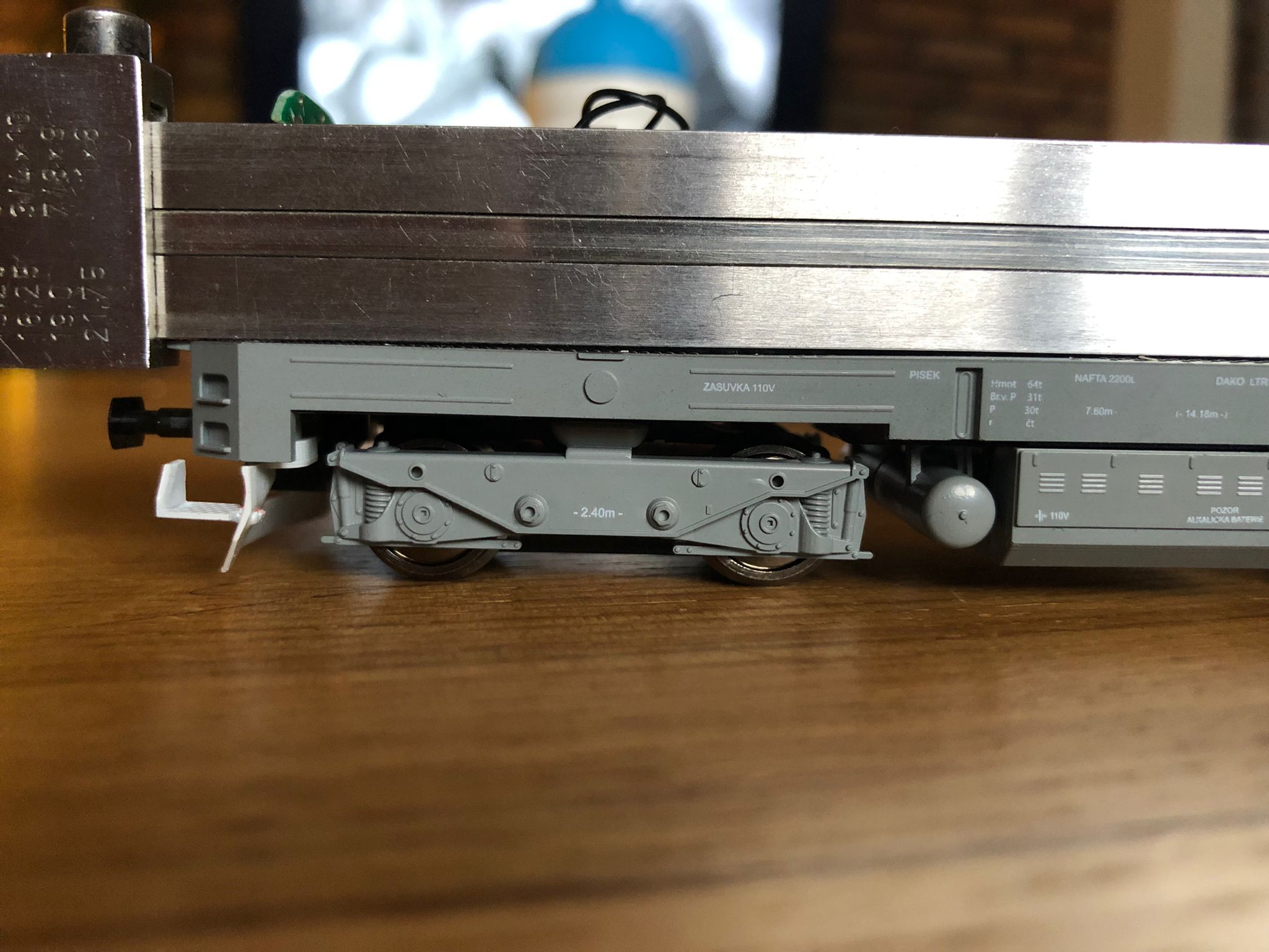

Příspěvekod Gomez331 » ned 02 led, 2022 9:03 pm
Přikládám foto, oprava k proužku je zaprášený.

Příspěvekod arcade » ned 02 led, 2022 9:21 pm
Tak ten ram je teda dost prehnuty, ta medzera medzi kasnou a ramom v oblasti kabiny je dost velka, toto je na vymenu.

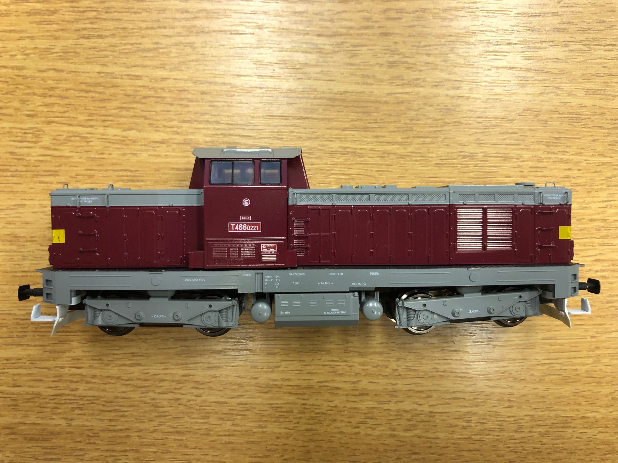

Příspěvekod Aleson » pon 03 led, 2022 10:08 am
To Mcx.
Omlouvám se, že reaguji až za tak dlouho. Díky za detailní fotku. Vypadá to, že tvůj model je opravdu bez deformací. Na mém modelu je patrné i mírné "propadení" středu střechy kabiny ..... Z dálky to sice vidět není, ale modely, které nestojí zrovna pár korun, chci mít pokud možno bez chyb. A opravovat takovéto věci buď skoro nejde, nebo by to znamenalo spoustu času a nebezpečí, že se to nemusí podařit..... :?

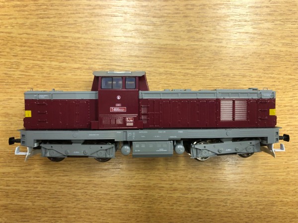

Příspěvekod Mcx » stř 05 led, 2022 10:28 am
Ještě jedna dokumentační fotka

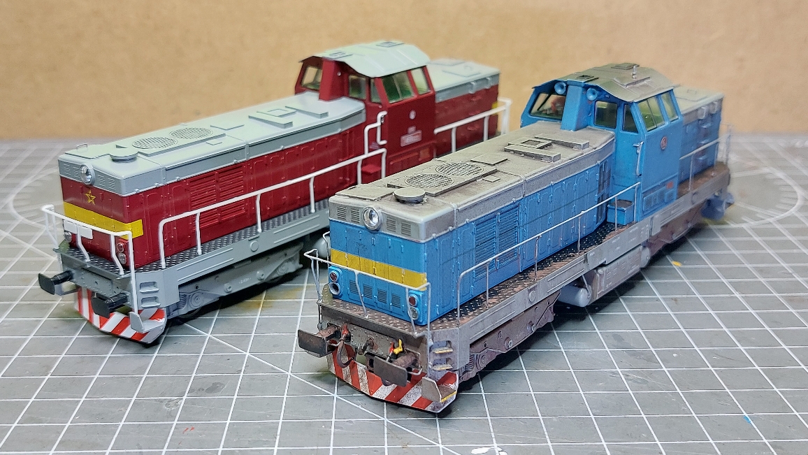

Příspěvekod TiTi » čtv 20 led, 2022 10:38 pm
Porovnanie pielstikov MTB pred a po uprave.

Příspěvekod FilipP » pát 21 led, 2022 12:16 pm
Parada, krasna prerabka. :)

Příspěvekod Aleson » pát 21 led, 2022 6:15 pm
Krásný provozní stroj .... Radost pohledět :)
