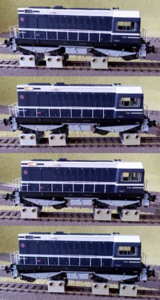

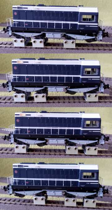

Dovi 12. listopadu 2021 píše:Motor je dle náčrtku osazen oboustranně dvěma setrvačníky s navazujícími kardany a šnekovými soukolími v převodovkách podvozkových skupin.
Všechny nápravy jsou osazeny ozubenými koly - všechna 4 soukolí mají osy s čelním ozubením pro přenos hnacího točivého momentu.
Jsou to dohromady silné indicie, že všechny 4 nápravy jsou hnané.
Takže ano - potvrzuji, je tomu tak.
PIonýři KOnstruktéři to neošidili a "náhon" je opravdu na všechny 4 nápravy (na všech 8 kol).
Vzhledem k DCC verzi jsem nový model raději postavil na zajížděcí stolici (záměrně jen na 3 rolny místo na 4) a nechal takto vždy jednu danou nápravu za chodu volnou.
Postupně první, druhou, třetí a nakonec čtvrtou - pro jednoznačné rozpoznání jejího otáčení...
Závěr:
Všechny 4 nápravy se motoricky otáčejí (jsou poháněny).
