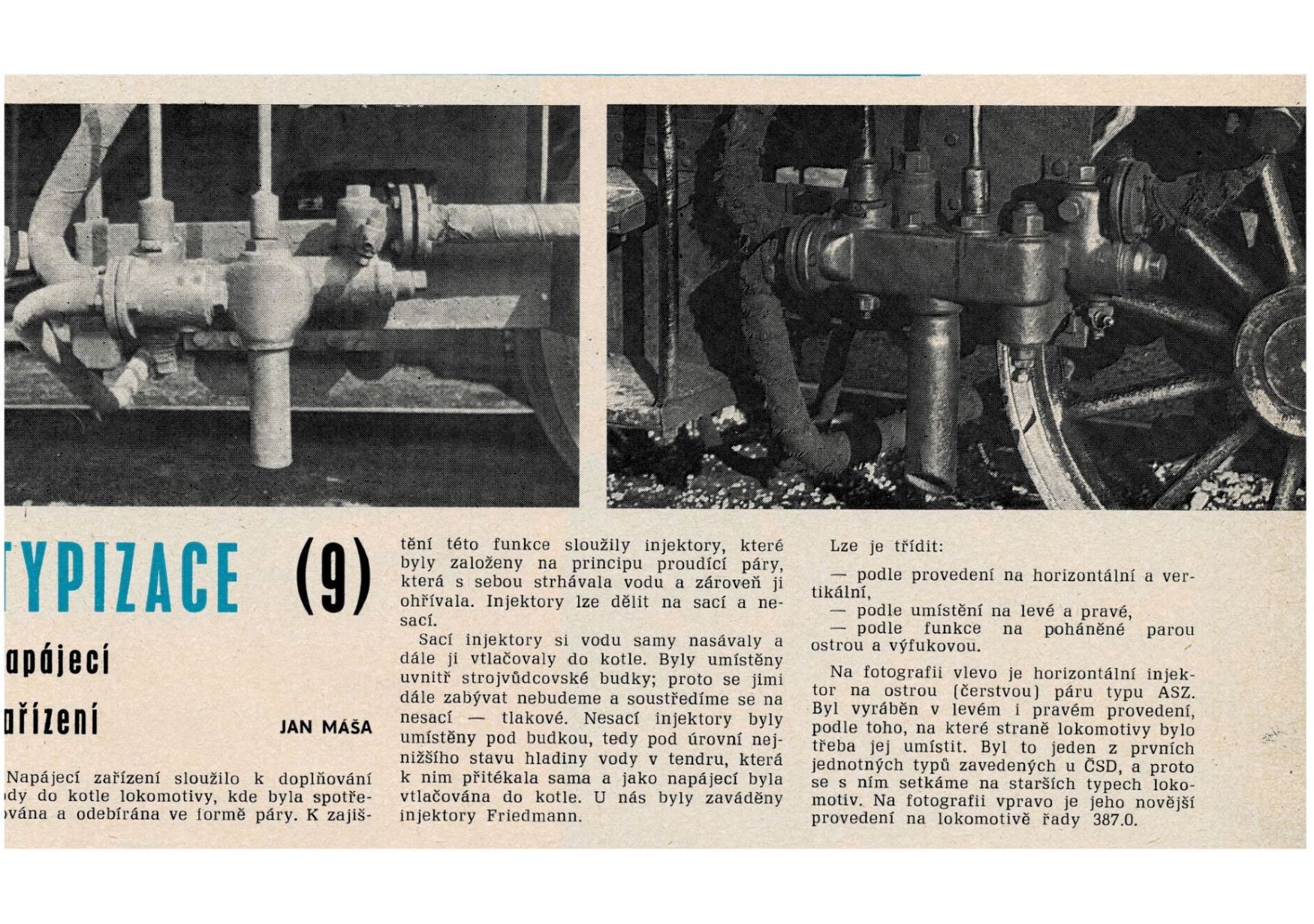

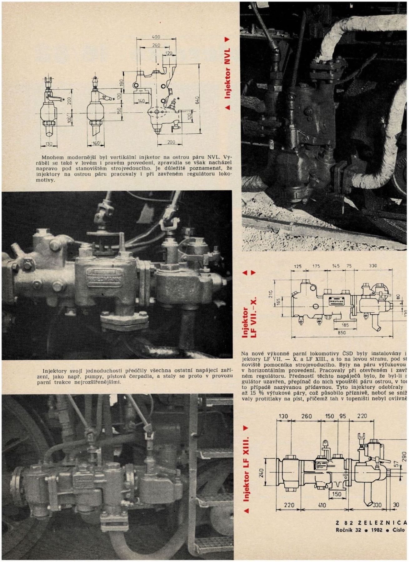

Zdravím, fakt nikdo? Jsou v tom souboru odlitků na 555.3 oba napaječe? A ty přední lampy jsou jen nasazené?

Příspěvekod milan ferdián » pát 24 úno, 2023 2:44 pm
Tady máš výkresy a fota, tak si typ napaječe najdi.

Dobře dobře, oceňuji pedagogický přístup. Díky za fotky.
Ta fotka odlitků je z eshopu a je jediná. Já tam vidím jeden,ten druhý ne.

Příspěvekod U37008 » sob 25 úno, 2023 7:45 am
Zdravím. V pravé dolní části odlitku pod kompresorem jsou dva injektory levý a pravý systém Friedmann.

milan ferdián píše:Tady máš výkresy a fota, tak si typ napaječe najdi.
-m-
Milane tvoje rychlost je obdivuhodná ale máš přehled jak to s napáječi u lokomotiv 555.0,555.02, 555.1 a 555.3 v praxi bylo? Myslím, že ne. Injektory na výfukovou páru LF(levá strana) se vyskytovaly pouze na řadě 555.1 a ještě ne na všech. Na pravé straně napáječ ASZ nebo NVL. U 555.0 a jejích derivací zásadně bez injektorů na výfukovou páru. Nutno postupovat podle fotografií konkrétní lokomotivy. Takže na 555.0,02 a 555.3 napáječe ASZ nebo NVL na obou stranách.

Jindřich Bek píše:Injektory na výfukovou páru LF(levá strana) se vyskytovaly pouze na řadě 555.1 a ještě ne na všech. Na pravé straně napáječ ASZ nebo NVL.
V padesatych letech jezdili vsechny 555.1 pouze s LF na leve strane, pak po prodeji poloviny stroju do Bulharska, na pravou stanu byli na zbyle 555.1 v sestdesatych letech dosazene NVL. Zadne ASZ.

VD.CSD píše:
Např. 555.124 nikdy neměla napáječ LF, ale atypicky měla napáječ ASZ viz známé fotografie. Ostravská 555.108 v roce 1964 a 555.123 - na pravé straně původní německý jednotný sací injektor. Viz dostupné fotografie. Na mně dostupných fotografiích jsem napáječ ASZ na pravé straně opravdu nenašel ale zaměnitelnost NVL a ASZ byla možná. Do Bulharska prodáno 20 lokomotiv z 28.
