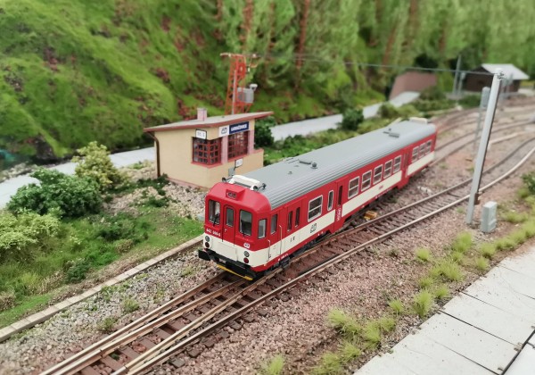

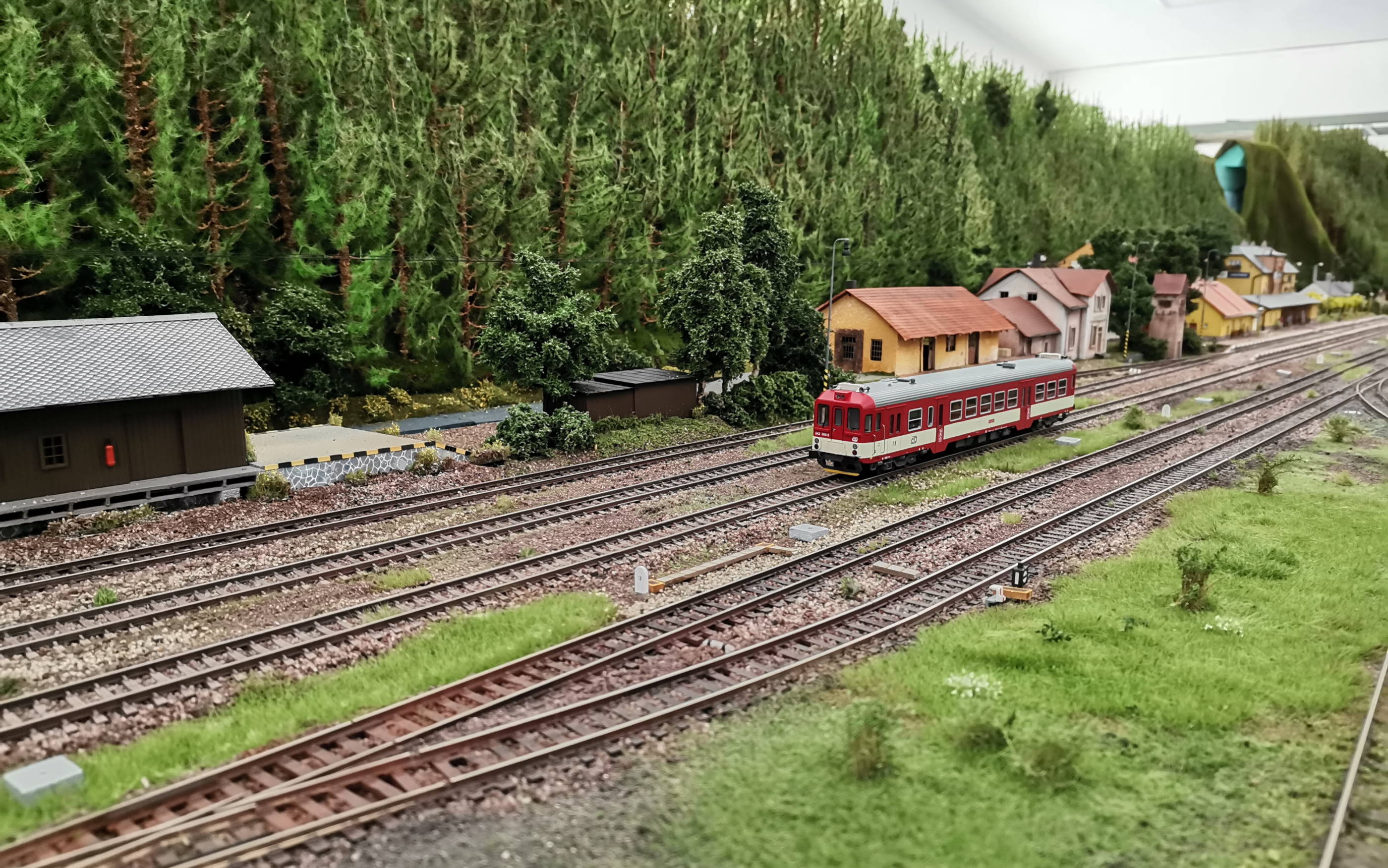

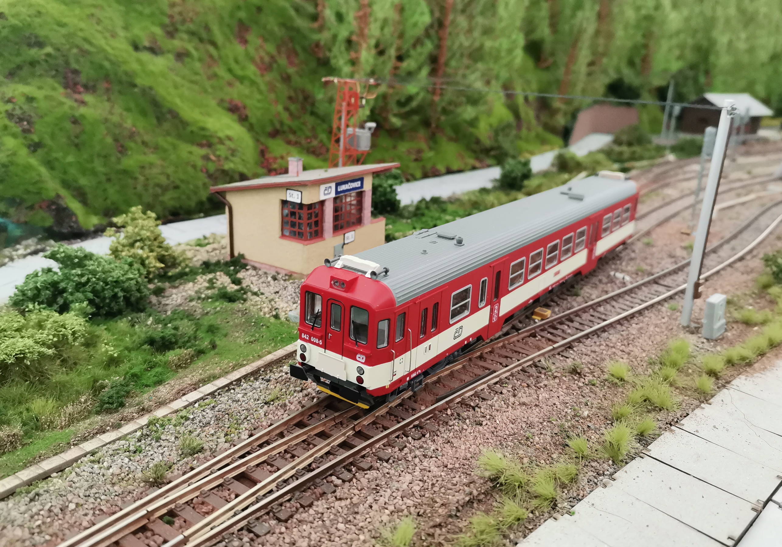

842 sa prebehla na osobáku...
PASKVAL
Příspěvky: 198
Bydliště: Martin
Re: 842 od MTB
Příspěvekod JaroHo » sob 20 úno, 2021 2:08 pm
Zeptám se, na ty vylepšená okna? Daly by se ty rámečky oken někde sehnat? Já si model chci nakonec znovu pořídit a ty rámečky bych si chtěl taky nalepit, vylepšit. Díky.
p.s. Pěkná fotka z pěkného nádraží

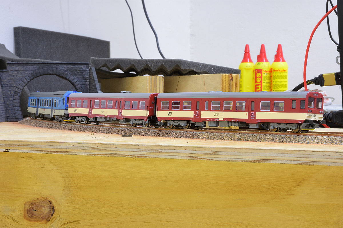

Příspěvekod JaroHo » pát 14 bře, 2025 12:05 pm
Tak mám soupravu 843 +043 + 943 a docela to ujde. Akorát na snímku na ohnisku 50mm je vidět, že vozy mají buď prohnuté kastle a nebo je blbě předěl barev krémová/červená pod okny. Všiml jsem si toho až při vyvolání fotek
p.s.: Rakev má prohnutej předěl ale tam je to vidět hodně a je to barvou
