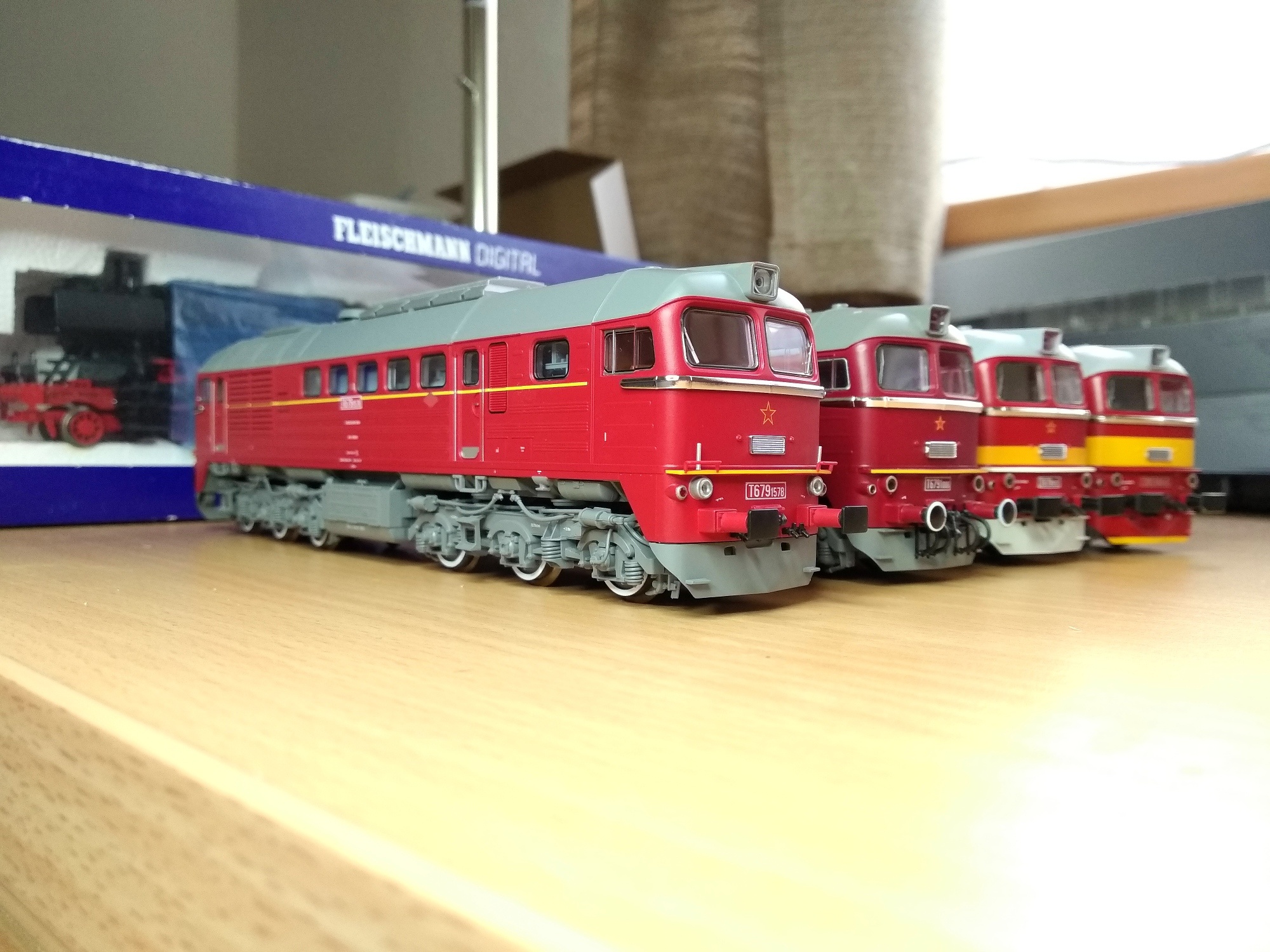

Piko Sergej IX.série je tady. Konečně to někoho napadlo. Od soboty se s ním kochám. V sobotu a v neděli jsem model nasadil na jízdy při setkání v Hluku. V neděli večer jsem začal model v klidu domova prohlížet a porovnávat s předlohou po dodání ze SSSR. Model váží 576 g a nemá dekodér a ani nebude, prý, zvuková verze.
Skutečné lokomotivě ve stavu po vyrobení neodpovídají u modelu tyto drobnosti, velké nárazníky, uzavřená madla na čelních ochozech. Náhon rychloměru by měl být vyveden z prostřední nápravy prvního podvozku. Chybné je umístění výrobních štítků na obou stranách o jedno okno dozadu a které nejsou plastické. V popisu by měl být nápis Tlaková brzda Dako LTR. Většina těchto drobných nedostatků se dá snadno napravit a pak už zbývá se kochat pohledem na model který pěkně tiše jede.
Skutečná lokomotiva T679.1578 existuje u soukromého majitele v Kladně. Při porovnávání vnějších detailů Sergejů Roco a Piko vychází z tohoto souboje lépe nový model od PIKO. Detaily jsou jemněji provedené a plastičtější. Jízdní vlastnosti obou modelů velmi dobré.

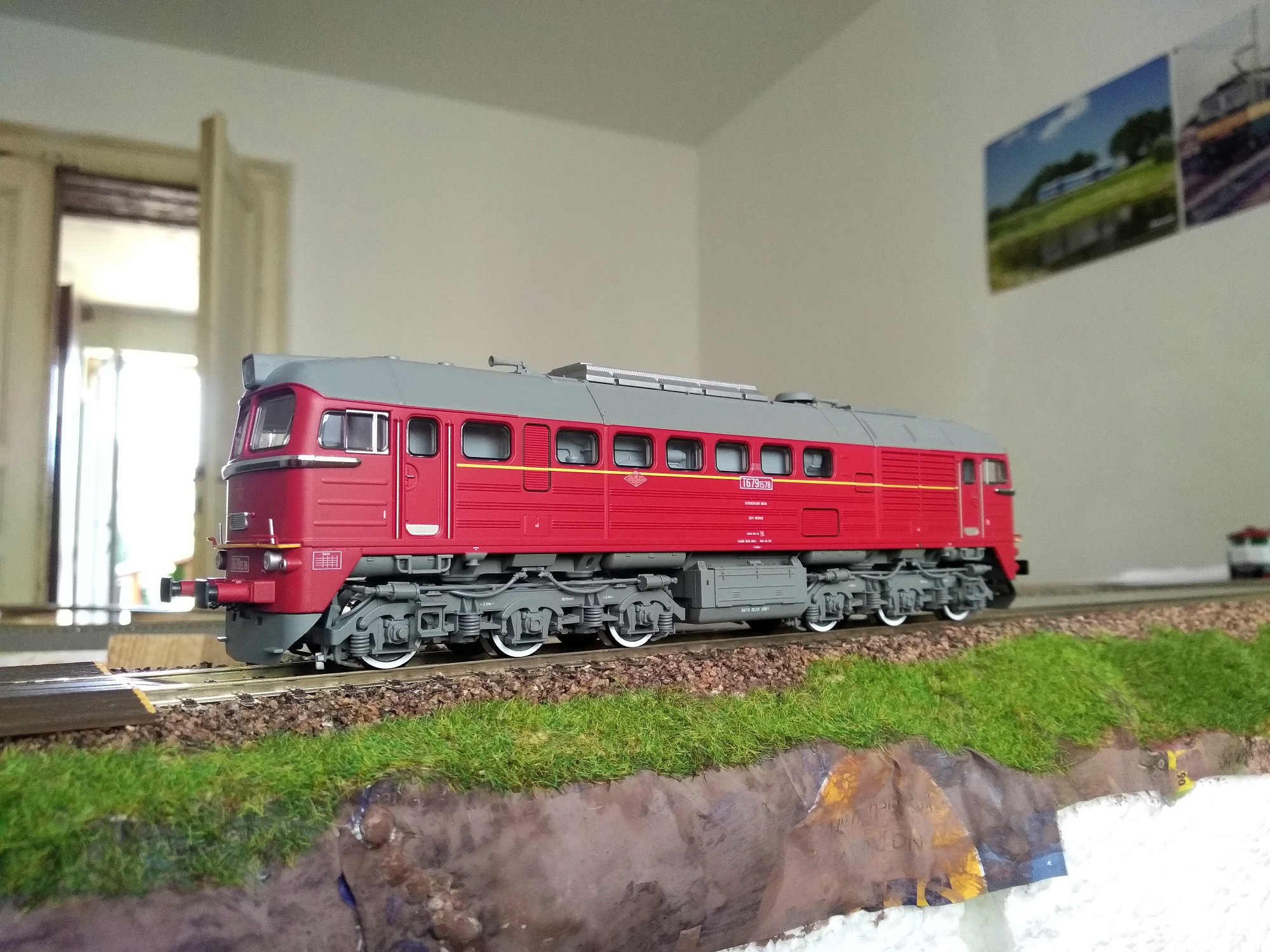

Příspěvekod JaroHo » pát 11 říj, 2019 3:14 pm

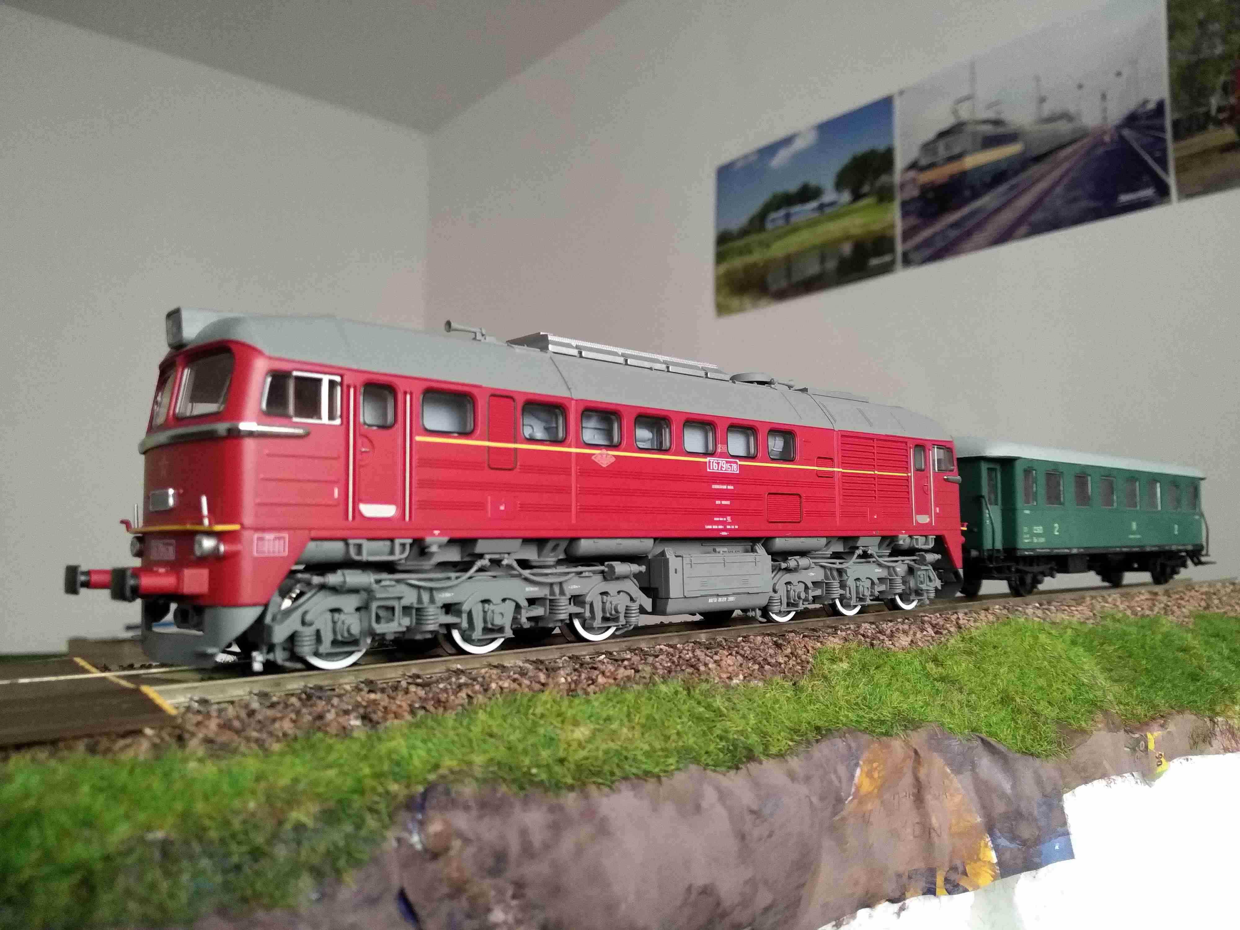

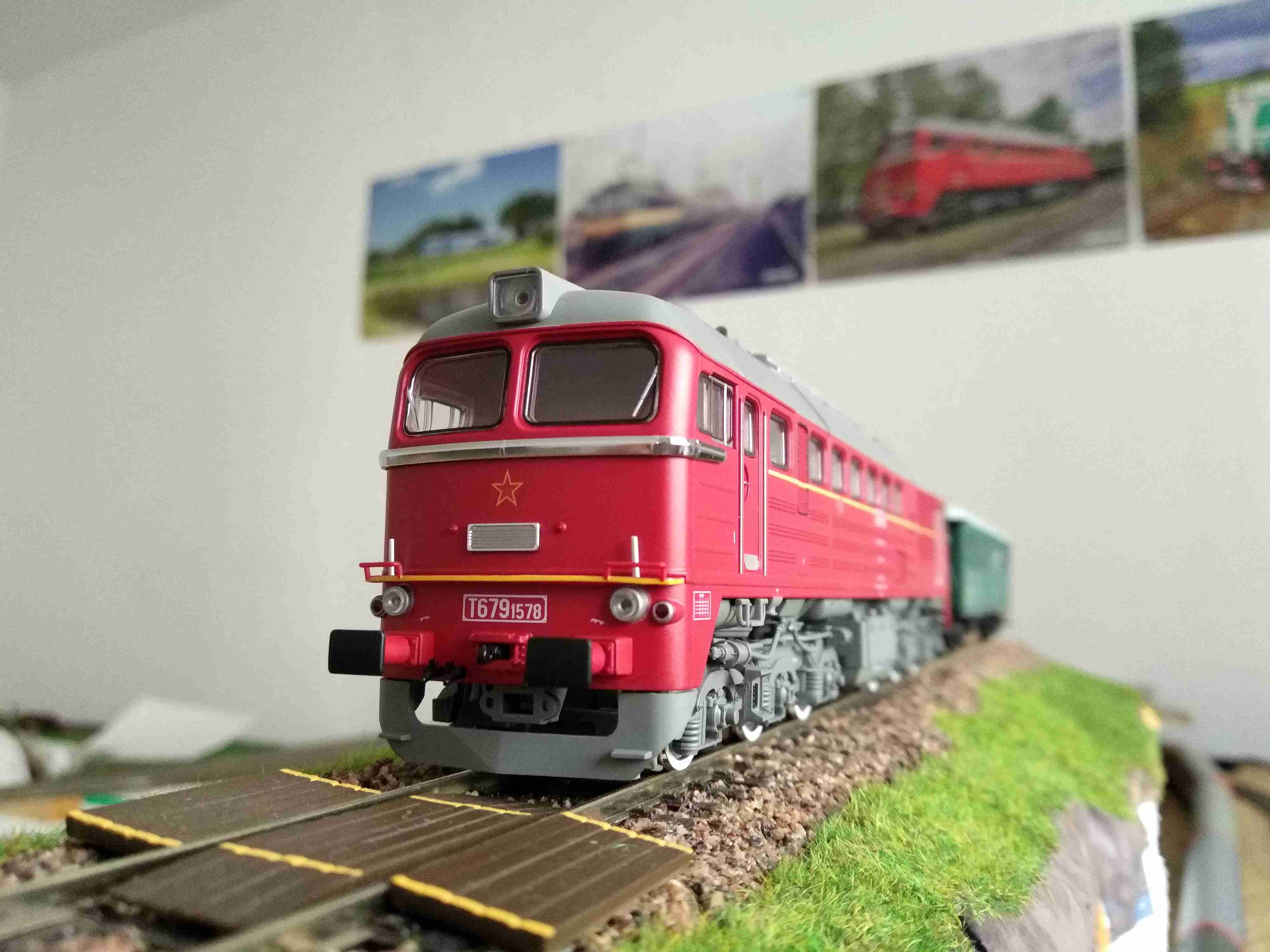

Dnes mi přišel, tak jen rychlé focení. Je to fakt krasavec. Až bude čas, instaluji dcc, zkusim co to udělá s laisdcc :mrgreen:
A ten rybák je můj první dokončený vagonek 8)

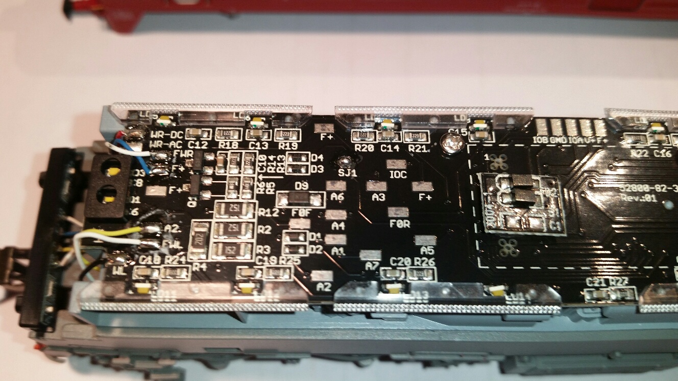

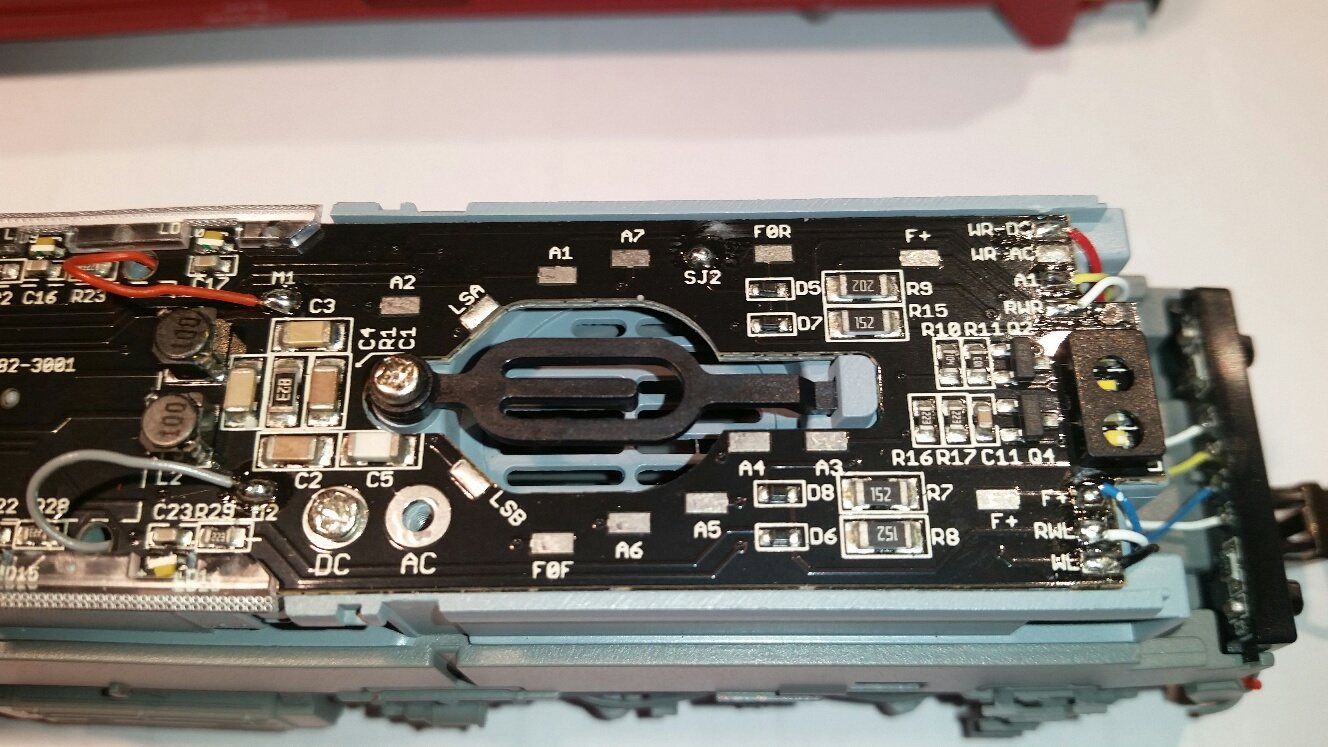

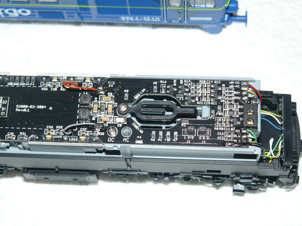

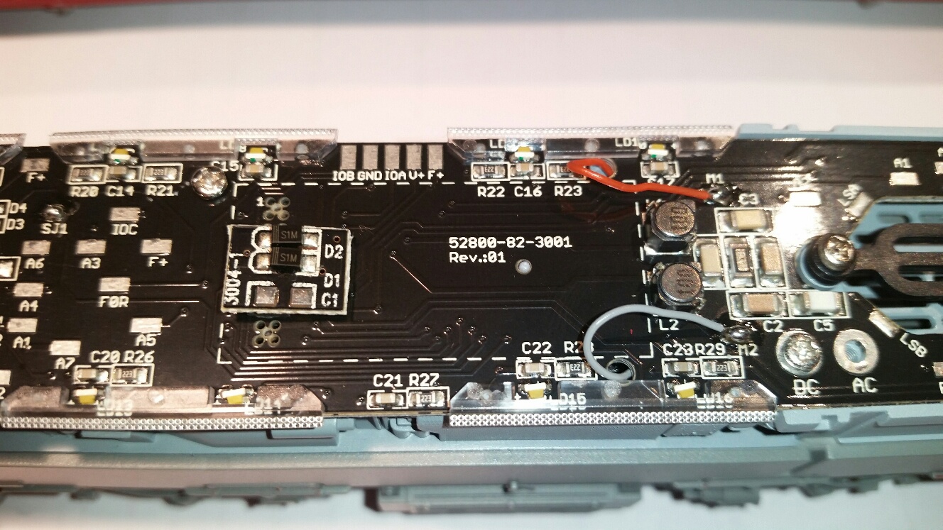

Příspěvekod horak » pon 09 pro, 2019 6:23 am
Teraz trocha z praxe...
Prvy viditelny rozdiel, co som zistil je ten, ze DPS CSD Sergeja je INA ako DPS PKP...
Suvisi to s tym, ze u PKP verzie je mozne samostatne rozsvietit aj jedno cervene svetlo. Je tam aj viac vodicov na osvetlovaciu DPS - 6 (PKP) verzus 4 (CSD).
Kedze zatial nemam ziadny volny PluX22 dekoder, tak bol iba "nacvik spartakiady" s ohmmetrom...
Zistil som na 100% iba to, ze biele svetla na posun su zapojene do kriza (R/L - funk. vystup 6 a L/R - funk. vystup 7). Je to urobene cez diody D1 - D4, druhe celo D5 - D8. Su tam dva letovacie JUMPERy SJ1 a SJ2 - trvale spojene.
Mr. Jacek uvadzal, ze na PKP verzii su to dve svetla na celej lok. v pravo resp. v lavo (nie do kriza).
Cervene svetla idu cez funk. vystupy 1 a 2.
Celny reflektor, kabinu ani strojovnu som neidentifikoval.
Akym sposobom sa zapina osvetlenie kabiny (spolu s cim), resp. osvetlenie strojovne a zmena jasu reflektora sa mi nepodarilo zistit. Nezostava nic ine, len verit manualu (aj ked je trochu divny). Podla toho co vidim na DPS, tak na kabiny a zmenu jasu reflektora budu pouzite suciastky Q1 - Q4 (predpokladam, ze su to tranzistory, podla merania mi to neprislo ako dve diody v jednom puzdre).
Bez vhodneho laboratorneho zdroja a dalsieho "nacinia" som to nechcel skusat a baterka v ohmmetri je na tieto pokusy slaba.
A prikladam foto DPS.
