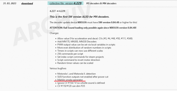

Ak viete po anglicky, čo dnes už snáď vie každý cez translator a predpokladám, že taký inovátor ako Vy, ktorý ovláda manuál Zimo ako archivár Vatikánu ovláda bibliu iste vie prečítať screenshot môjho príspevku vyššie. Ba čo viac, dovolím si tvrdiť, že číta každú aktualizáciu firmware na stránke Zimo.
Keďže 498.1 mám s originálnym dekodérom tak to odskúšať neviem, čakám až toto riešenie bude plne funkčné. Až potom dekodér budem meniť.
Odvolávam sa na oficiálne informácie Zimo ktoré majú uvedené na stránke. Ak teda niekto šíri dezinformácie tak jedine Zimo.
Naviac musím dodať, že pri uvedení firmware 4.229 tam bolo uvedené ešte aj FO4→ FO3
Ale divím sa, že Vy ako guru týchto všetkých tuning možností ktoré do projektov cpete, ste to ešte nevyskúšal so svojim projektom a nereferoval to verejnosti. Predsa i Vám to prinesie zisk napríklad aj od modelárov ktorý ako ja čakáme na funkčné riešenie. Ak ich informácie sú dezinformáciou, aspoň vieme ako viacerý modelári na Zimo zatlačiť nech na tom pracuje alebo nešíri dezinformácie. Tak ako to je. Funguje to a vyskúšal ste to alebo to nefunguje?

A co ak bol pri Märklin generatoroch este dalsi problem? Konktretne pri SUSI? Presun medzi vystupmi FA3 a FA4 nema s tym nic spolocne a na stranke o tom nebolo nic. Takze sirite dezinformacie a este ociernujete ZIMO. Hmmm

Z navodu k dekoderum (ktery bohuzel doznal znacnych zmen diky integraci dekoderu rady MN takze automaticke porovnavani revizi dokumentu indikuje 1000+ zmen) neni patrna zadna zmena ohledne ventilatoru kouroveho generatoru. Bohuzel ZIMO nedodrzuje zvyk nekterych jinych vyrobcu a v dokumentaci neuvadi indikaci zmen - odkazy na tabulky, odstavce, kapitoly - v zaverecne casti dokumentu.
Tvrzeni na zaklade neurcite zminky v revizich FW bych si dovolil povazovat za nedostatecne.

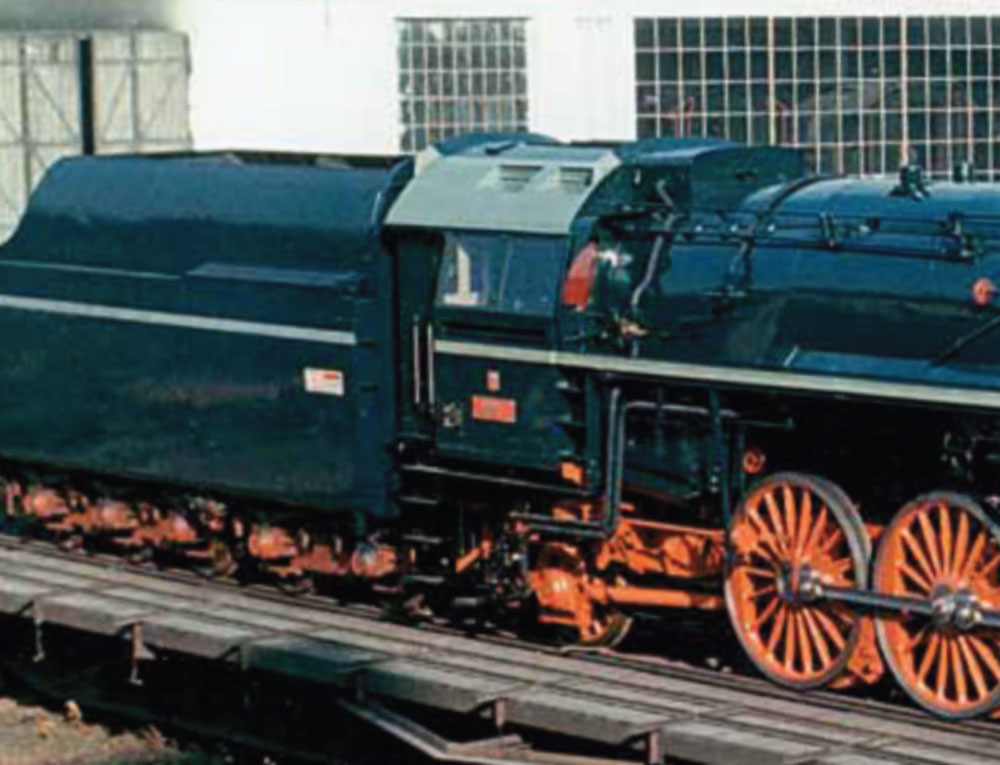

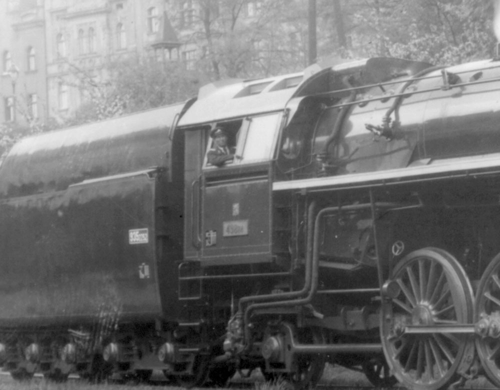

Tak trochu z jiného soudku než jsou dekodery, nátěrem model má odpovídat muzejní 498.104, ale pro ty kdo nechtějí muzejní loko, ale třeba více vzhled, který je bližší stavu po vyrobení, tak několik fotek pro inspiraci - bílá střecha budky jo, ale prostředek je modrý viz foto 101, 114 a 115
