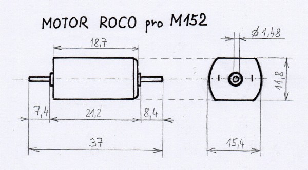

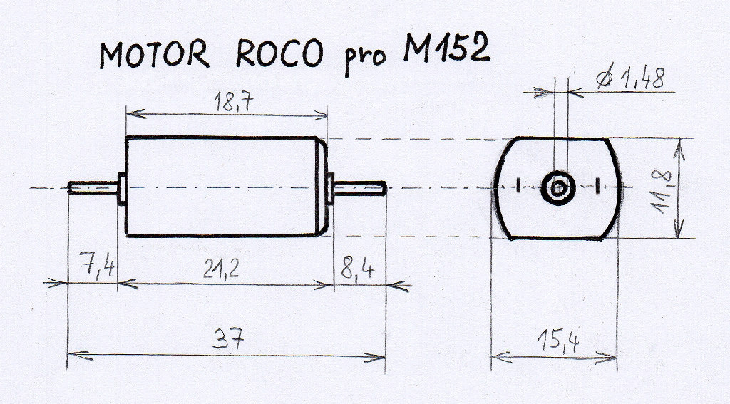

Na základě shodanova změření motorku (za které moc díky) jsem udělal shrnutí v následujícím náčrtu ( není to kresleno v žádném měřítku a rozměr délky těla motorku přes ložiska 21,2mm jsem musel dopočítat, protože součet naměřených hodnot nedával celkovou délku přes hřídele 37mm. Tak snad to takto zhruba odpovídá) :
A teď ještě najít vhodnou náhradu .... :wink:
