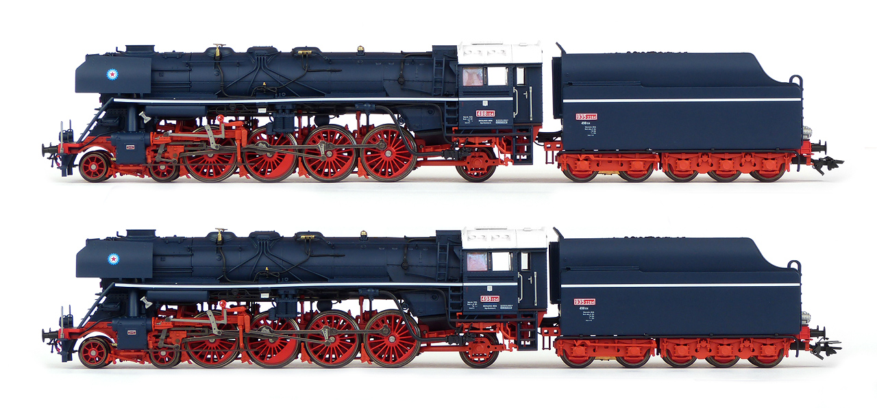

Tak jsem přifotil pohledy před a po zkrácení pro porovnání a přidal i do galerie na webu.

Trainmaniak píše:Tak jsem přifotil pohledy před a po zkrácení pro porovnání a přidal i do galerie na webu.
Super srovnání. V reálu ta mezera zdaleka nepůsobí tak děsivě, jako na fotce.

Příspěvekod Trainmaniak » úte 15 srp, 2023 3:39 pm
V reálu člověk málokdy kouká přímo proti ní zboku.
