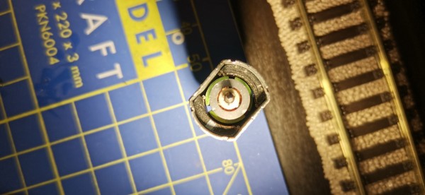

Tohle mně připomnělo problém u starých PIKO motorků, v Sergejích, V110, V118 a jiných. Byl to až kvílivý zvuk. Dělala to velká vůle v ložiskách motorku.
Nebude to nevyvážením kotvičky, ale jak se cívky přitahují k magnetům statoru, tak to vibruje. Pomůže jen vyfutrovat ložiska, vyměnit, vyměnit celý motorek, reklamovat. Namazání hustou vazelínou by pomohlo taky, ale jen na chvíli.

motor je proste ŠMEJD... neni tam misto na nic... leda sehnat nejakej jinej co by tam sel... mam 2 nove original motory od ROCO poslane z nemecka, delaj to vsechny... (reklamace u me neni mozna, koupeno z druhe ruky) ale o to nejde, tady je videt, ze kdybych to dal na reklamaci, tak daj motor a poslou zpet... a dokola nez by byla 3 reklamace nebo to zamitnula firma Roco... to uz MTB zacne snad delat lepe nastrik nez Roco motory :lol:

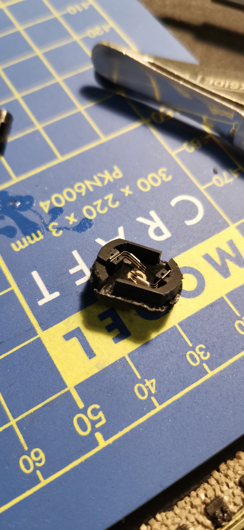

Příspěvekod shodan » sob 26 úno, 2022 6:55 pm

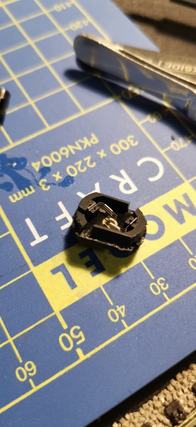

tady jeste kartacky

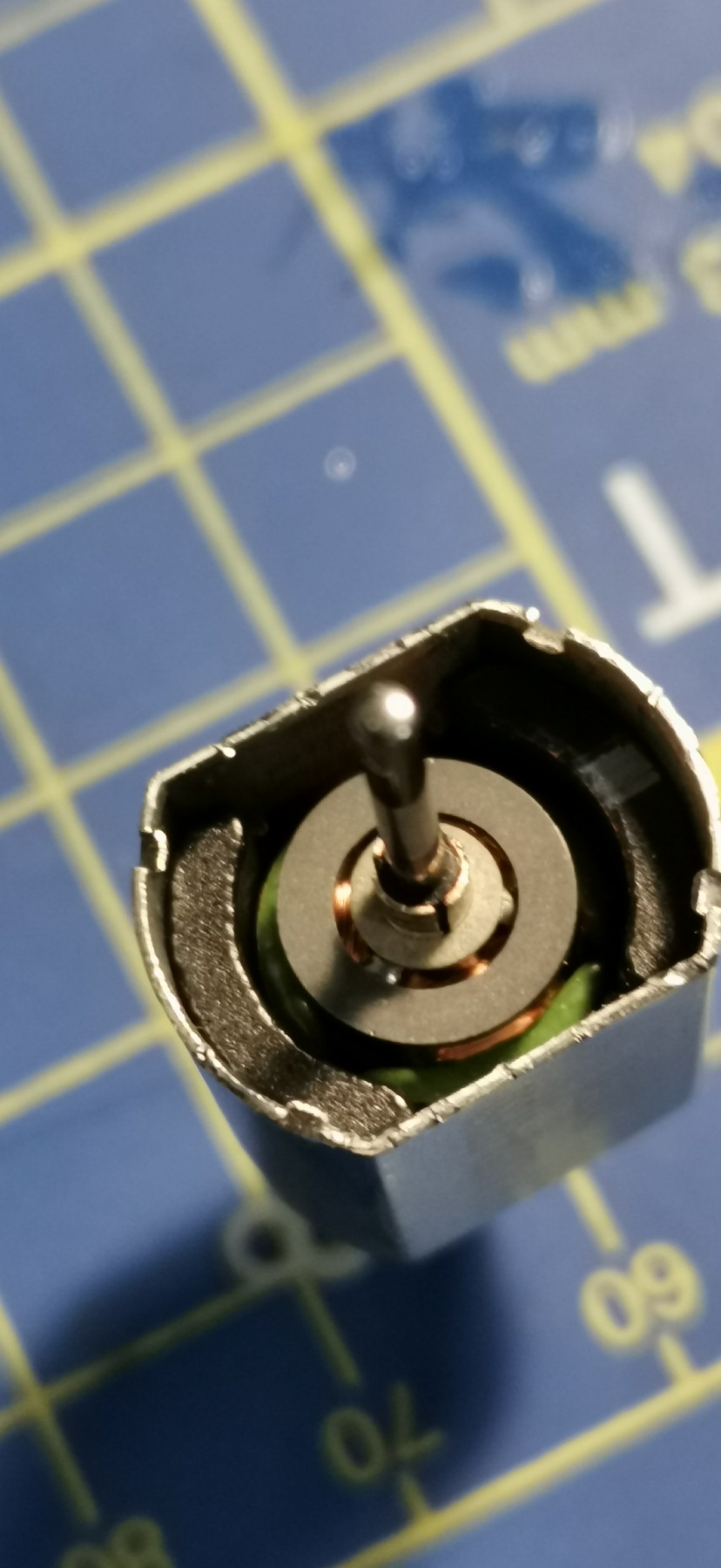

Když se dívám na ty obrázky, vidím, že ložiska jsou bronzová. Chtělo by to precizní práci. Nějakými přípravky, a pomocí svěráku, stisknout ložiska v podélném směru tak, aby se "nafoukla" dovnitř. Tím by se zmenšil průměr díry. Jemně - precizně. Kdyby se to přehnalo a zmenšilo moc, tak vystružit na správný rozměr.
Kdyby šly vypreparovat z čel, tak by to bylo snažší, a šlo by ložiska stisknout přímo ve svěráku, ale s plochými podložkami, aby se tam neobtiskly vroubky z paken.
Takhle jsem si kdysi opravil kvílející motorek topení na Š100. Ale bylo to trojnásobně větší - průměr 6mm. Tady je to 2mm, takže moc opatrně.
Sevřít ve svěráku, přiměřeně klepnout kladívkem, vyzkoušet na osičku a popřípadě opakovat. Nespěchat.

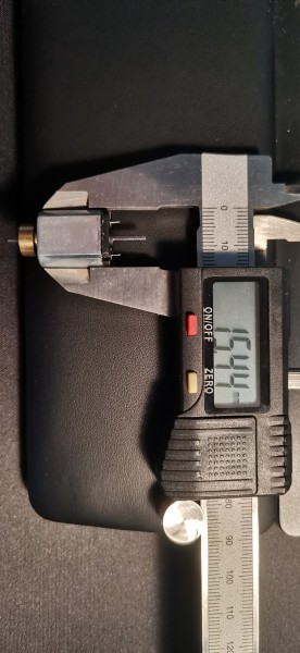

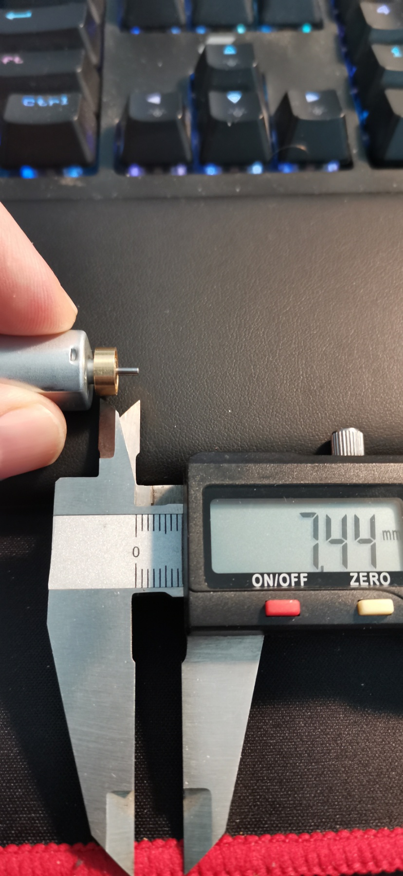

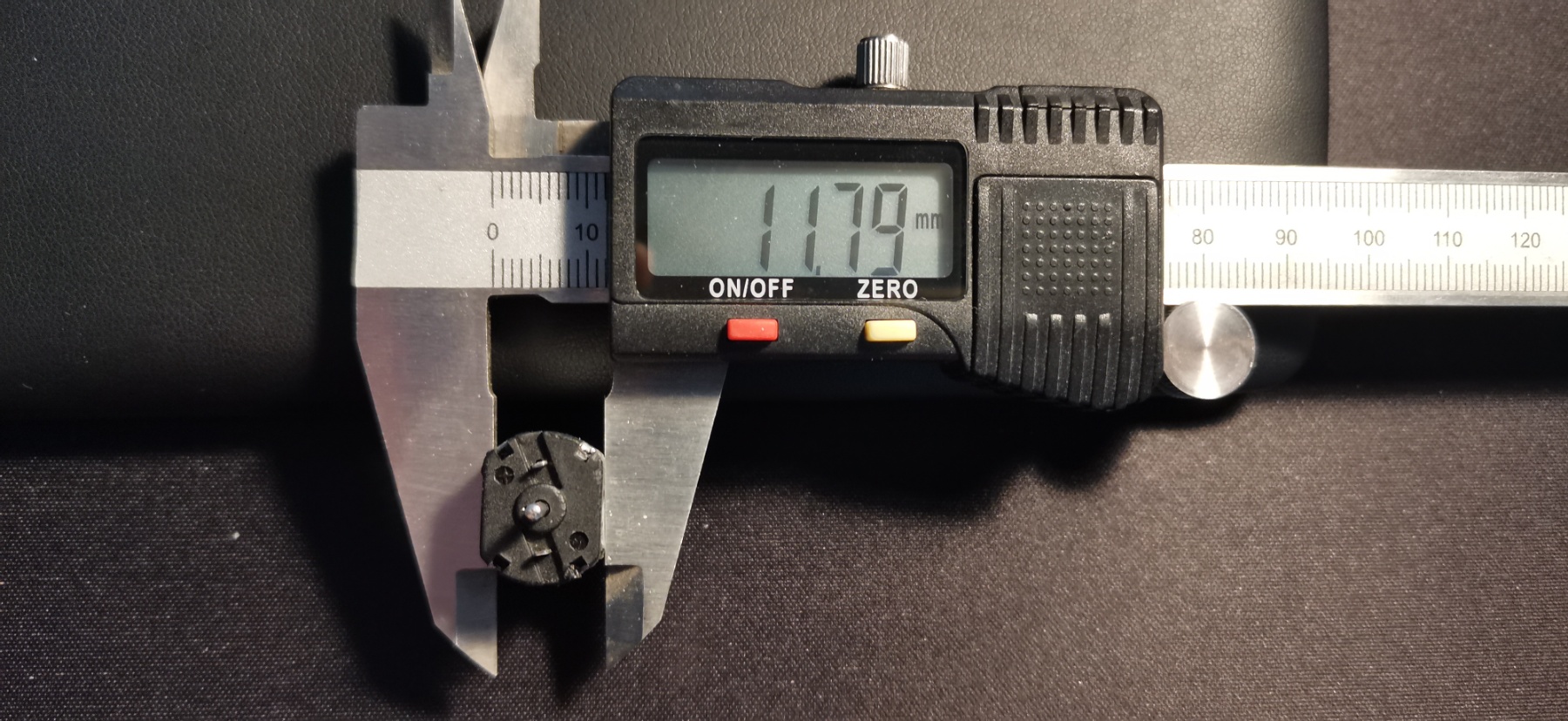

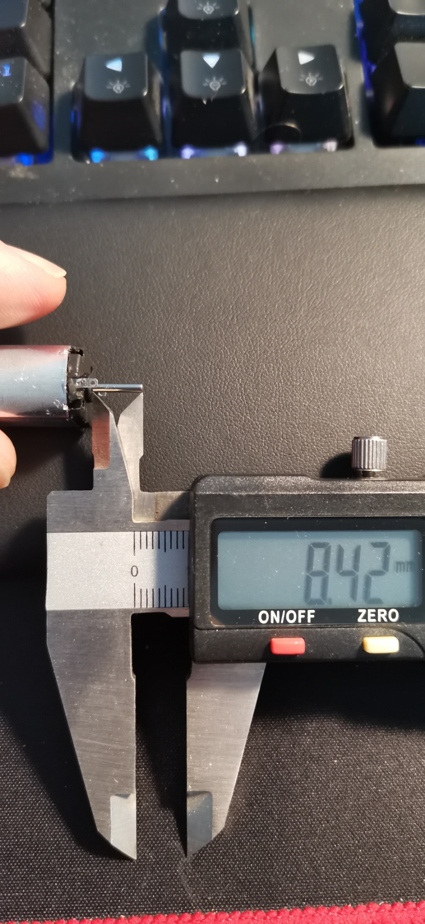

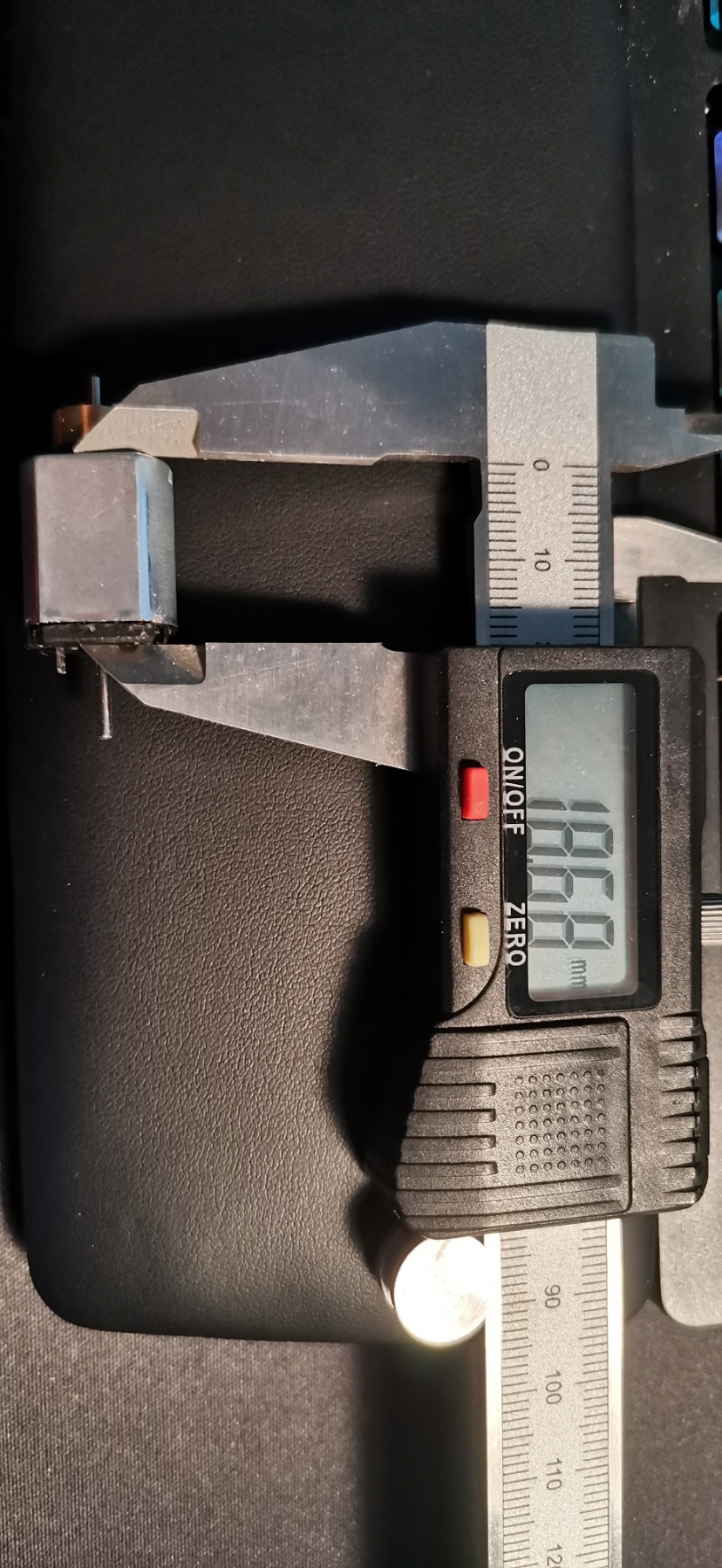

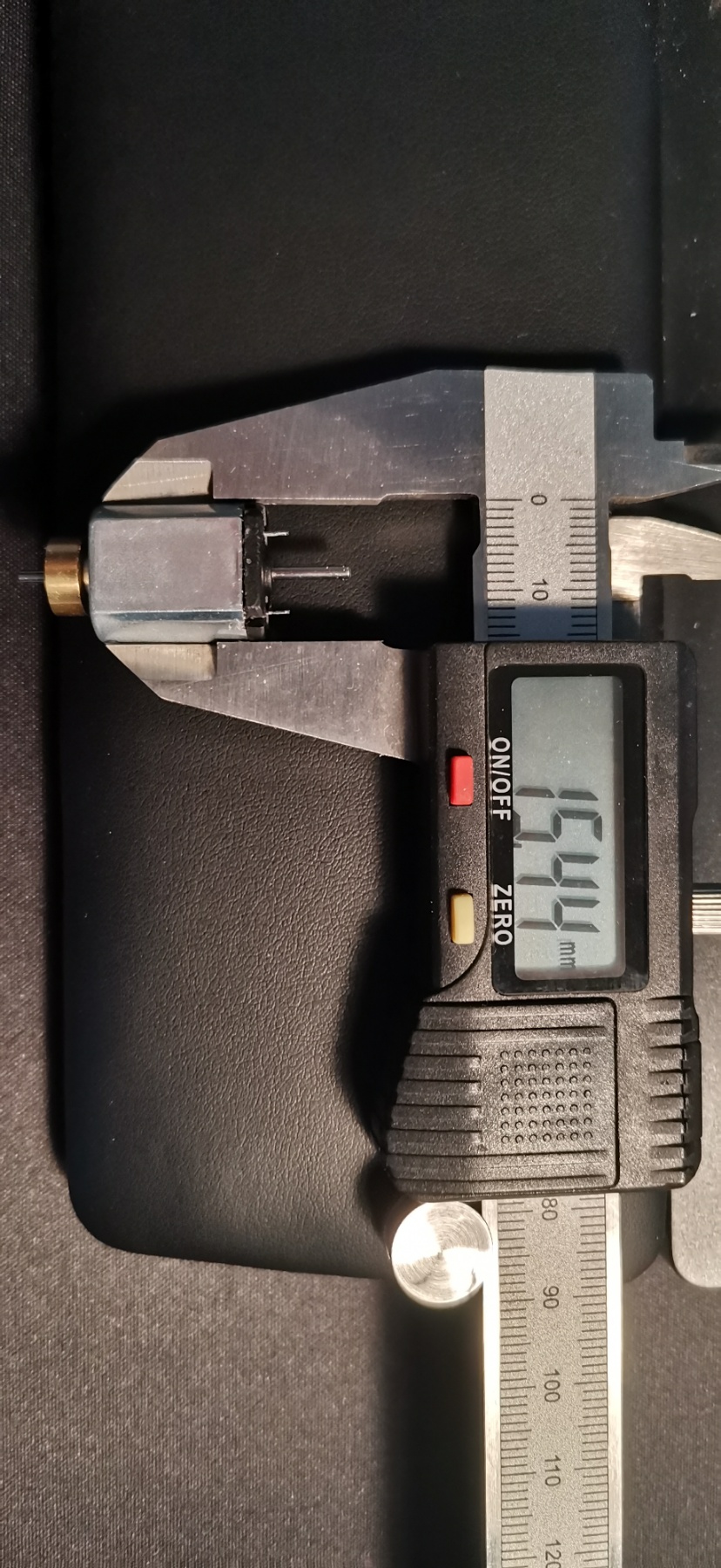

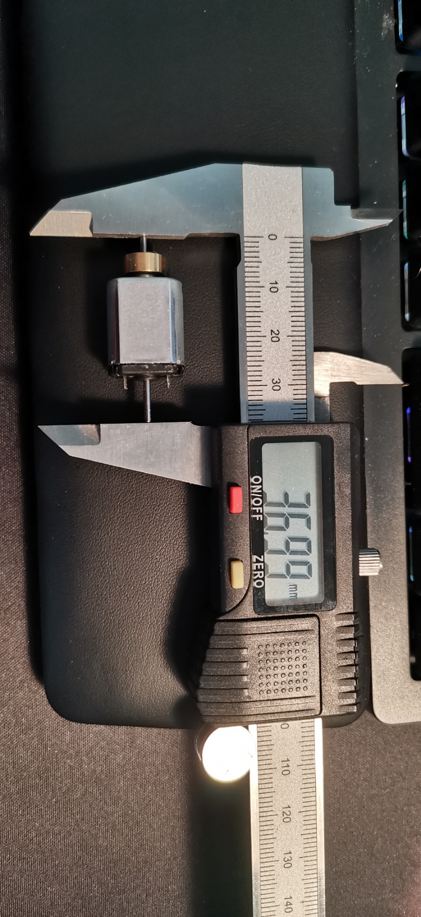

Mám prosbu. Mohl bys přesně změřit a napsat rozměry toho motoru ? ( včetně průměru a délky hřídelí, průměr"těla",výšku zploštělé části .....)

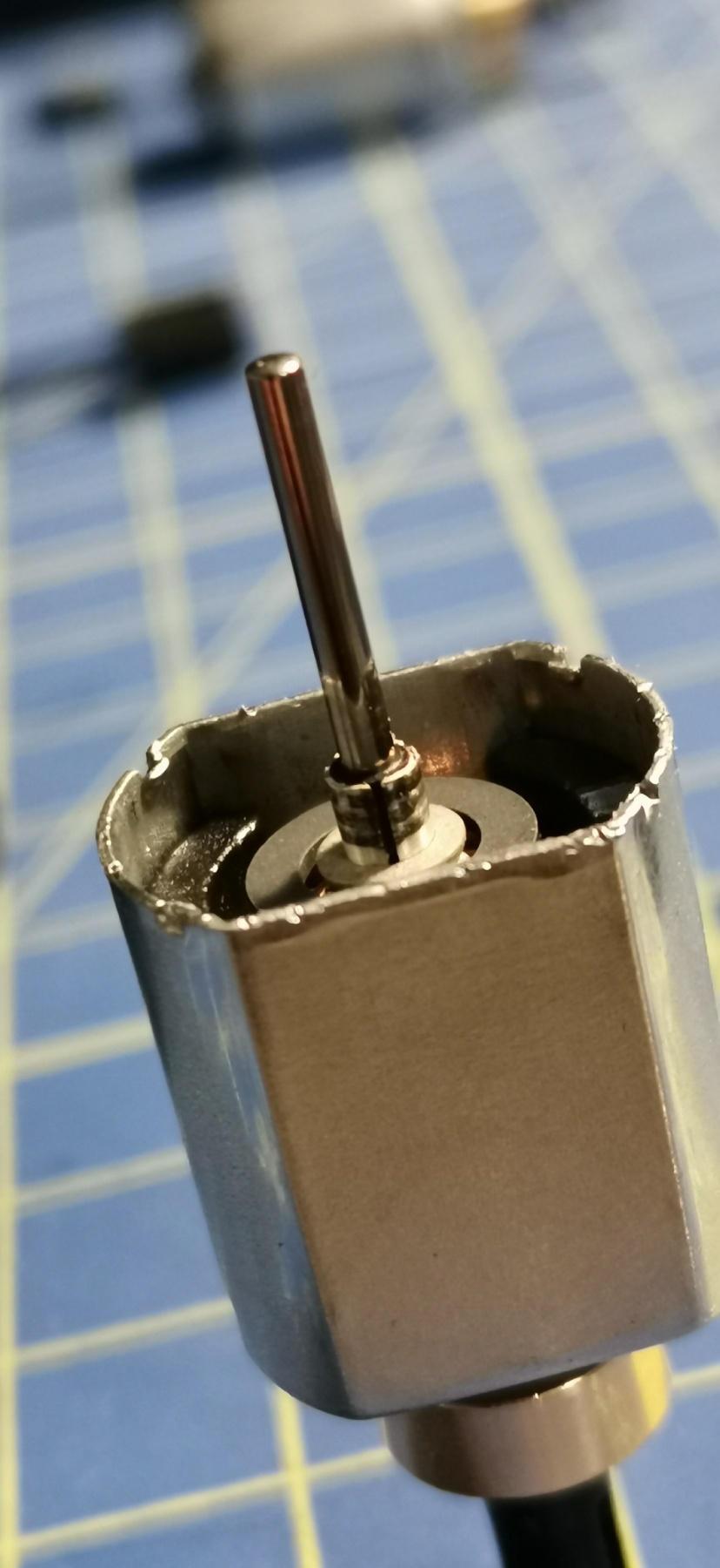

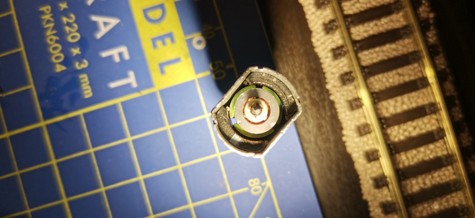

Příspěvekod shodan » pon 28 úno, 2022 9:28 am
foto
foto

Re: M152.0/810 + Blm/Baafx/010/Btax ROCO
Příspěvekod shodan » pon 28 úno, 2022 9:30 am
Aleson píše:Ten motor vypadá fakt bídně :evil: . Já bych se do opravy takového motoru nepouštěl. Chtělo by to náhradu.
V M152 je stejně velký motor, jako v dalších Roco modelech (např.v Bastardovi ) ?
To shodan :
Díky.
netusim velikost ostatnich motorku, ale tenhle je fakt malej, jak do TT

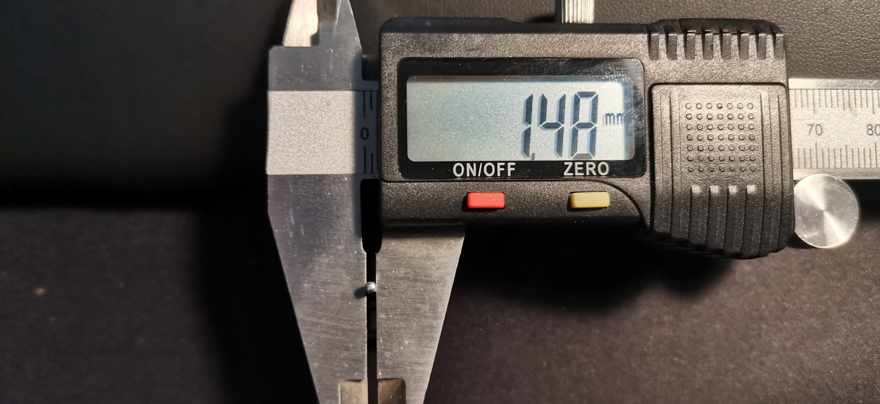

Příspěvekod shodan » pon 28 úno, 2022 9:38 am
jeste hridelky, ta druhe je kratsi, ale ne o moc, nehraje moc roli, v masine se da nastavit "kardanem" o nejaky ten mm.
