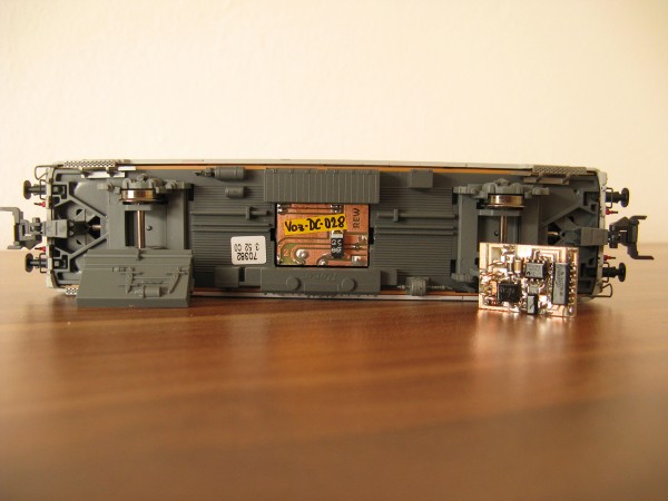

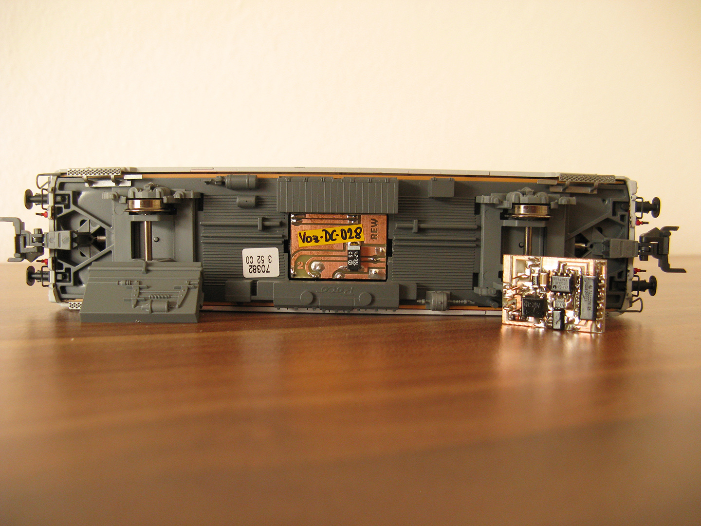

Jiné možné provedení. Funkční dekodér se třemi výstupy. K němu zálohovací kondenzátor ve voze 200M/35V. Využil jsem celý dostupný prostor, ale možná by šel dekodér vyrobit i menší.

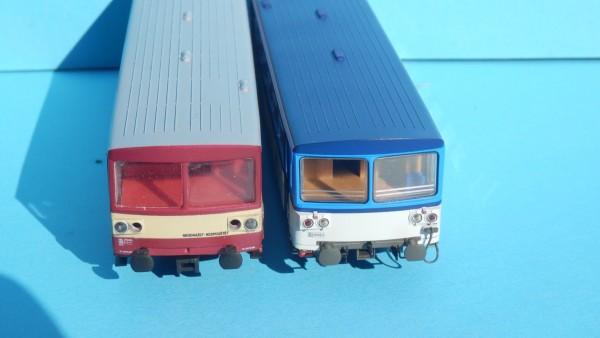

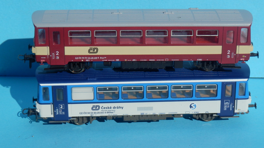

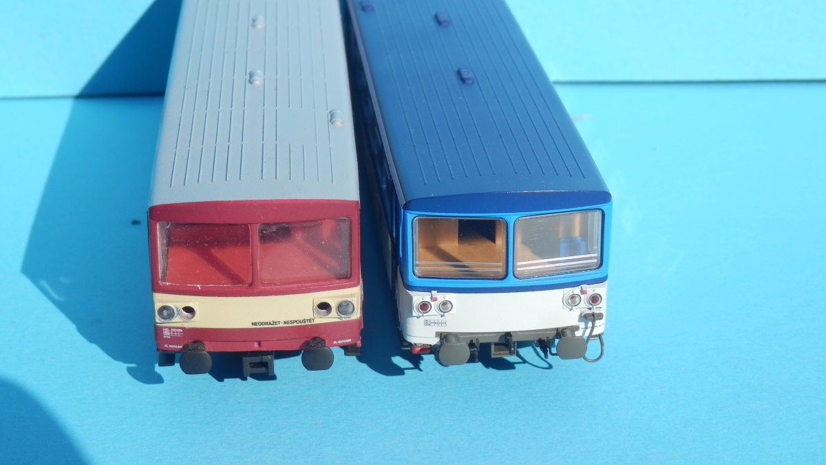

Je to optický klam, nebo je ten modrý nějak menší?

Příspěvekod Sandy » pát 05 bře, 2021 10:32 am
Mcx píše:Je to optický klam, nebo je ten modrý nějak menší?
Optický klam....
"Okometricky", šupleru jsem zapomněl doma:
Délka skříně, její šířka i výška jsou zhruba stejné. Rozdíly max. desetiny milimetru.
Dokonce i okna jsou prakticky stejně velká, i když na fotce se ta "bramosácká" jeví výrazně větší. Pokud by se naznačilo gumové těsnění (pokud je skutečný vůz má), tak by se opticky zmenšila.

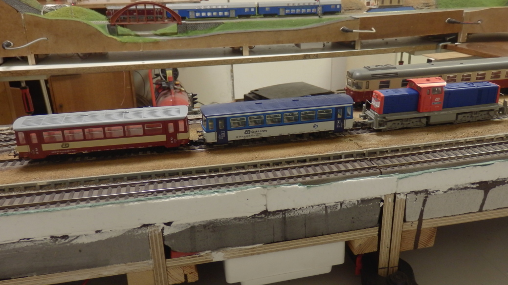

Po menších úpravách (nabarvení interieru, doplnění potrubí na částech spodku, viditelných z boku, odpad z WC, doplnění háku a spojek na čelech apod.) mohou být oba vozy bez problémů provozovány vedle sebe. Zvláště pokud budou každý v jiném barevném schematu. Tedy normálními modeláři, nikoliv "ortodoxními puristy".
Bramos si, myslím, lépe zvládl výlisky oken. Přijdou mi subtilnější. Potisk oken má lepší ROCO.
Jediný problém jsou reflektory na čelech a hlavně jejich svit. ROCO slabé bodové světlo, Bramos svítí v celé ploše světlovodu. Ale i s tím si asi zdatný modelář poradí. Navíc při provozu je pořádně vidět jen poslední čelo v soupravě.

Příspěvekod Sandy » ned 07 bře, 2021 9:37 am
EDIT 7.3.

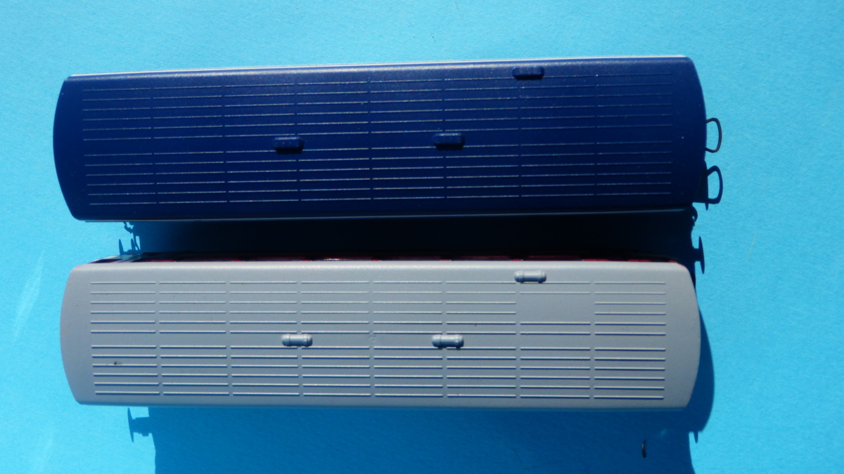

Informace možná s nulovou vypovídací hodnotou, ale když jsem to slíbil.....
............... ... ROCO..... BRAMOS
Střecha – délka.....151,3..... 150,6
Střecha – šířka.......36,3...... 35,9
Skříň - výška........ 29,3...... 28,6
Skříň - šířka......... 35,1...... 34,9
Bočnice - výška.... . 24,2...... 24,3
Okna ............ 15,2*9,9... 14,6*9,3
Výška vozu............39,6... .. 40,4
Kola................... 9,95... ... 9,7
Okenní otvory má ROCO, kupodivu, větší než Bramos.
Výška vozu je včetně okolků (vozy byly položené na stole)
Tentokrát jsem zapomněl foťák.... :oops:
Neumí to/neumím tabulku, tak si to musíte přebrat. :roll:

Příspěvekod Mcx » ned 07 bře, 2021 10:26 am
Dík za porovnání, je to pěkné doplnění odpovědi - "může to spolu jezdit".
Mcx
Příspěvky: 2857
Re: M152.0/810 + Blm/Baafx/010/Btax ROCO
Příspěvekod jirkan » ned 07 bře, 2021 12:44 pm
A taky zajímavá ukázka toho, jak barevné schéma dokáže ošidit lidské oko...

Příspěvekod Sandy » ned 07 bře, 2021 3:14 pm
Tady slíbené fotky:
