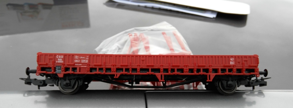

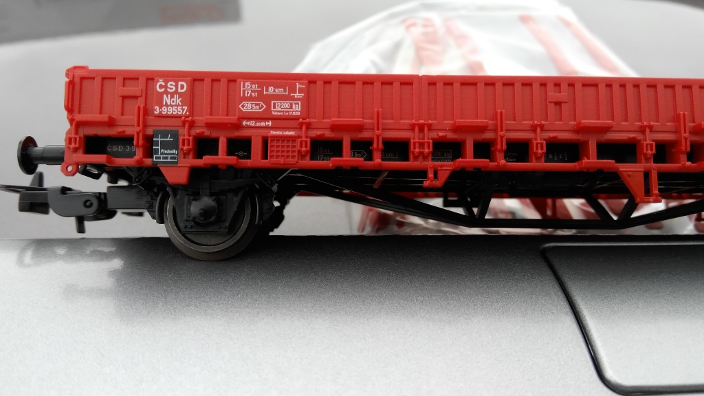

Už má někdo Ndk od PIKO? Jsou potištěné klanice? A jaké označení - Ntk nebo Ndk...?

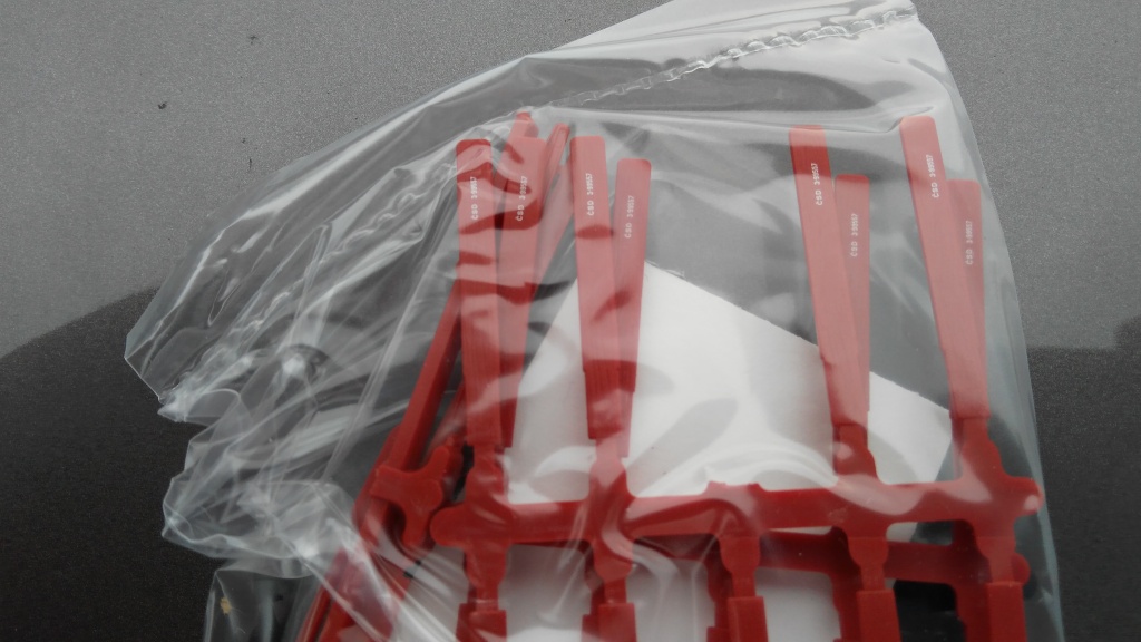

A máme tu další hnus, tentokrát od PIKO. Nízkostěnný kořistní vůz typu "Ulm" se po válce označil Ntk zde v podání PIKO je bohužel Ndk. Někdo sice říká že verze s plechovými bočnicemi je Ndk správně. Tak prosím o diskuzi...... .Barva vozu Piku utekla a je červená. V reálu až požárnická červená, to se nepovedlo.......
Kulisa KKK je perfektní, jízda perfektní, popisy ostré. Potištěné i prkna klanic !!!. Žádné deformace, vůz je rovný....

Na modelu nízkostěnného vozu "Ulm" je ložná váha 17 t, tak je řada Ndk v pořádku. S plechovými nebo dřevěnými bočnicemi to nijak nesouvisí.
