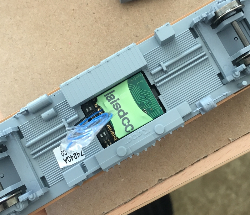

Valentýnské slevy mě přesvědčily k zakoupení jednoho kusu Blm od Roca, ačkoli se mi nehodí do epochy. Všiml jsem si dvou detailů:
1) dekodér LaisDCC ve variantě s Plux22 bez potíží do "valníku" vejde, ačkoli tady byl tvrzen opak. Mohl jsem tedy použít poškozený dekodér, který v lokomotivě při pokusu o rozjezd začne blikat jak stromeček, ale funkce spíná bez potíží. Přikládám fotku:

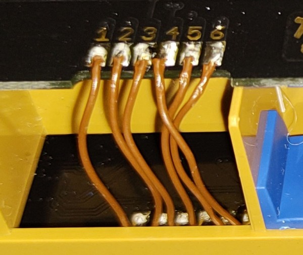

Když jsem si chtěl dnes nastavit vestavěný zvukový dekodér v motorovém voze, narazil jsem na jeden problém se zapojením.
Chtěl jsem si ho nastavit tak, jak ho mám i v jiných vozidlech. A to tak, že pokud hnací vozidlo umí svítit v obou kabinách strojvedoucího, ovládá se jen jedním funkčním tlačítkem pro obě strany, svítí ale vždy jen na straně dle nastaveného směru jízdy a automaticky zhasne při rozjezdu a při zastavení se opět rozsvítí. Tohle ale s vestavěným dekodérem není možné z důvodu nešikovného přiřazení výstupů. Osvětlení kabin je bohužel připojené na výstupy FA8 a FA9 a pro výstup FA9 neexistuje efektové CV které právě umí automaticky zhasnout při rozjezdu.
Řešení problému je ale velmi jednoduché. Osvětlení prostoru pro cestující je na výstupu FA7, pro který efektové CV existuje ale není třeba. Takže je třeba jen prohodit propojení výstupů dekodéru. V motorovém voze jsou dvě desky s plošnými spoji - na horní (ve stropě) jsou osvětlovací diody a na spodní (v podlaze) je dekodér. Obě desky jsou spojeny šesti vodiči označenými 1 - 6. Vodič č.4 je osvětlení prostoru pro cestující, vodič č.5 je osvětlení kabiny 1, vodič č.6 je osvětlení kabiny 2. Tyto 3 vodiče odpájíme na horní desce plošných spojů a připájíme jinak - dolní č.4 na horní č.5, dolní č.5 na horní č.6, dolní č,6 na horní č.4. Tím dojde k prohození výstupů tak, že osvětlení kabiny 1 bude na FA7, osvětlení kabiny 2 bude na FA8 a osvětlení prostoru pro cestující bude na FA9. Pro FA7 a FA8 efektové CV existují (CV159 a CV160) a funkční tlačítko pak jde nastavit tak, jak potřebujeme.
Snad se bude řešení někomu hodit...

Re: M152.0/810 + Blm/Baafx/010/Btax ROCO
Příspěvekod Ales » čtv 18 úno, 2021 7:43 pm
Rudolf píše:.
Ruda
Urcite ! Vyhledove s tim pocitam taky, takze je super, ze se s tim nemusim vymyslet !
Příspěvekod Rudolf » pát 19 úno, 2021 1:30 pm
Ještě obrázek:

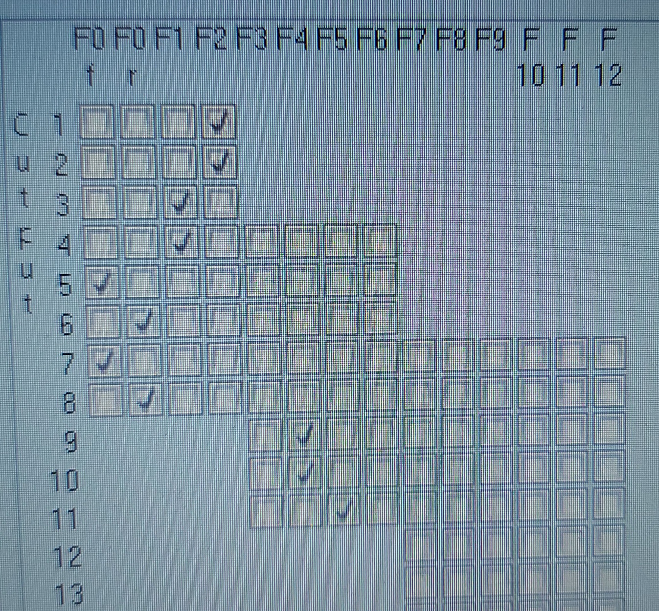

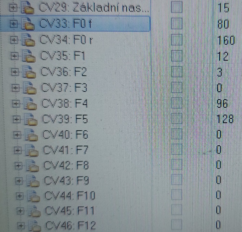

Příspěvekod horak » ned 21 úno, 2021 8:22 am
Upravil som prepoje medzi DPS podla RUDOLFA. Super napad. Chvalim a dakujem. Takato trivialna uprava ma nenapadla. :wink:
Pre ROCO zvukovy projekt upratany na system ovladania a la JACEK to moje nastavenie vypada takto:
Mapovanie z TP - čísla výstupov sú označené doradu - 1=Fo0fwd, 2=Fo0rev, 3=Fo1, 4= Fo2, 5=Fo3, 6=Fo4 atď... Pričom nieje aktívne špeciálne mapovanie ZIMO CV61=0
Efekt zhasnutia osvetlenia v kabine rusnivodica je nastaveny cez CV159=61 a CV160=62.
Samozrejme dalsie funkcie ako napr.:
- posun (prave biele svetlo do kriza),
- zhasnutie reflektora+pozicnych bielych a cervenych svetiel pri posune,
- blokovanie zapnutia reflektora bez pozicnych bielych svetiel
- zhasnutie celeho cela pri spojeni jedneho ci dvoch motorakov do ucelenej supravy
su nakonfigurovane cez svajciarske mapovanie.

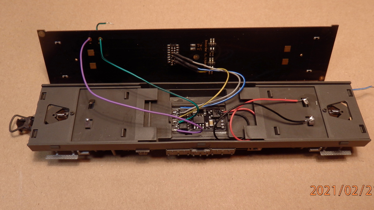

Příspěvekod Sandy » ned 21 úno, 2021 10:05 am
Něco přízemnějšího ve stylu "drbeme se levou rukou za pravým uchem".
Neplánovaně jsem z druhé ruky koupil vůz BDtax ve verzi "analog".
Otázka zněla:" Je možno použít i jiný dekoder než klasický lokomotivní s Plux16"
Odpověď": " Pokud máte rádi neotřelá řešení, tak ano".
Více tady:https://sandyh0.rajce.idnes.cz/Digitalizace_lokomotiv_a_vozu/1479129322
EDIT: Cena realizace 150.- Kč
Příspěvekod Matěj » ned 21 úno, 2021 5:09 pm
Sandy píše:Něco přízemnějšího ve stylu "drbeme se levou rukou za pravým uchem".
150,- i s prací, nebo bez práce?
Pokud bez práce, kolik by stála práce? díky
Příspěvekod Ronoath » pon 22 úno, 2021 7:57 am
Sandy: Pěkná práce. Nicméně, nejvíce oceňuji fotku interiéru dokazující, že Roco neřeší odlišnosti jednotlivých vlečňáků. BDtax by měl mít posunutou příčku na straně bez záchodu o jeden fiktivní oddíl a vytvořený služební prostor...
Příspěvekod mvck » pon 22 úno, 2021 12:39 pm
Zapojení je opravdu originální, akorát to snímá proud jen z jednoho dvojkolí, což bude asi mít neblahé následky v podobě blikání diod, nebo ne? Navíc tam nevidím ani kondík.
mvck
Příspěvky: 103
Registrován: sob 02 zář, 2017 7:21 pm
Příspěvekod Pavel 152 » pon 22 úno, 2021 12:57 pm
Nemám ten vůz, ale co je vidět tak plíšky jsou kontaktem z obou náprav na spodní desku. Tak místo propoje červ. černý z 1. nápravy, udělat propoj na piny konektoru pro dekodér
Příspěvekod Sandy » úte 23 úno, 2021 8:26 am
Jednou větou. Každý si vybere to své:
- nepopírám, že řešení je netradiční.
- cena je 150.- za dekoder + jedna hodina práce (šikovní to zvládnou za jednu reklamu během "Slunečné").
- čtvercové plíšky jsou opravdu kontakty z dvojkolí a jsou z obou náprav propojené. Napájení jsem tedy mohl vytáhnout z patice, ale takhle mi to přišlo jednodušší.
- kondenzátor nemám. I kdybych ho měl, tak bych stejně nevěděl, jak ho zapojit. :oops:
- o posunutí příčky stále uvažuji. Se sedadly by nebyl problém, ale příčku bych musel odříznout a podlahu začistit. Přidat dveře a zatemnit okna v příčce by pak již bylo jednoduché. Možná časem...
Ještě k jízdním vlastnostem:
Na GeoLinech bez problémů (ujeto asi 20 m přes nejrůzněji postavené výhybky), na "plechu" zatím také (ujeto jen asi 5 m).
Jízdní odpor je malinko vyšší než u vozů Bramos. Asi zalepím "rejdovací" podvozky. Nevím, proč je výrobci stále navrhují. Na modelech jsou spíše kontraproduktivní. Jízdní vlastnosti vozu Nsk od CStrainu se po zalepení podvozků podstatně zlepšily i když je vůz opravdu dlouhý.
