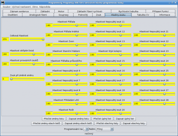

Včera jsme u mě zkoušeli tchánovýho Albika, zvuky silný, hlášení nekomentuji ale ty výdechy parního stroje docela hrůza, ty samply jsou otřesný :mrgreen: Na myšákovi neumim vyvolat funkce nad dvacet tak přišel do ruky mobil, kompresor asi ok, generátor taky ok.
Přes JMRI bych si s těma výdechama zkusil pohrát, s hlasitostí dalších jednotlivých zvuků bych si zkusil také vyhrát i s generátorem a logikou podlé mého ucha. Ale možná někdy ve vzdálené budoucnosti. Model na mě působí velmi pěkně. Za kolik a kde ho pořídil jsem se ani neptal ale že prej se nedá sehnat, tak jsem ho uklidnil že albíci budou, snad se nepletu :wink:

JaroHo píše:Přes JMRI bych si s těma výdechama zkusil pohrát, s hlasitostí dalších jednotlivých zvuků bych si zkusil také vyhrát i s generátorem a logikou podlé mého ucha.
Bude to trochu laborování zjistit, který zvukový vzorek patří ke konkrétnímu zvuku, ale půjde to.

ahoj mam dotaz v čem to nastavuješ co to je za aplikaci? dík

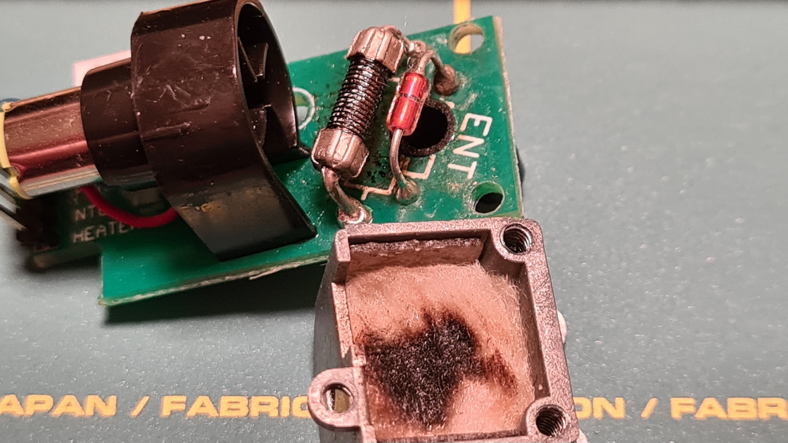

Nemá někdo zkušenost s příp.přelitím kouř.generátoru?Tovární náplň mně vyschla, tak jsem po čase dolil destilát Esu dle místního doporučení, ale asi víc, než doporučených 0,5ml. Po zapnutí F1 je slyšet ventilátor, ale kouř nevychází. Po rozebrání je ale buničina skoro suchá a ani okolí nejeví známky přelití(umazání). Další dolití a zvlhčení bez výsledku. "Odpor" na generátoru se zdá být nespálený. Je to na nový generátor? Děkuji.

Příspěvekod Jindra Charvat » sob 14 led, 2023 11:07 am
Otázkou zůstává, dá se řízený generátor kouře přelít?
Samozřejmě nemíním naplnění až po okraj. Pipetou naplním a zpětně nasaji přebytek. Mám ale zkušenost, že se kouří druhým komínem nežli jsem plnil, a to opakovaně nezávisle zda předním tak i zadním otvorem. Samozřejmě jen po zahájení kouření do cca 5 sekund se kouř objeví v obou komínech. Někdy pomůže aktivaci i obyčejné profouknutí - prosté fouknutí do komína...
Bohužel můj Albík selhal a po cca 10 x 2 min cyklech kouřící jízdy začala silně páchnout pálící se kabelová izolace a Albík šel do celkového (traťováho) zkratu. Po vychladnutí (1 den) normálně naskočil, normálně se s kouřem rozjel a - šel opět do zkratu. Tak jsem ho zabalil a poslal na reklamaci. Nechci se hrabat v nové mašině, takže se asi závadu nedozvím.
