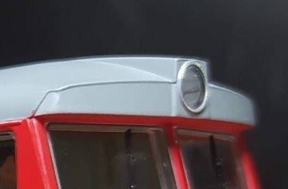

nejsem počítač nýtů, ale včera jsem si všiml, a to mi to trvalo :mrgreen: , že poslední dva modely barči roco mají hranu střechy kolem dálkového světla otřesnou. Původně jsem si toho nevšiml, pozornost odváděl jinak povedený zbytek modelu. U brejlovce to je taky děs, tam jsou zase proznačený švy na bocích prsou. ROCO má sice hezký detaily, je celkově jemnější ale ty styky z formy jsou otřesný.

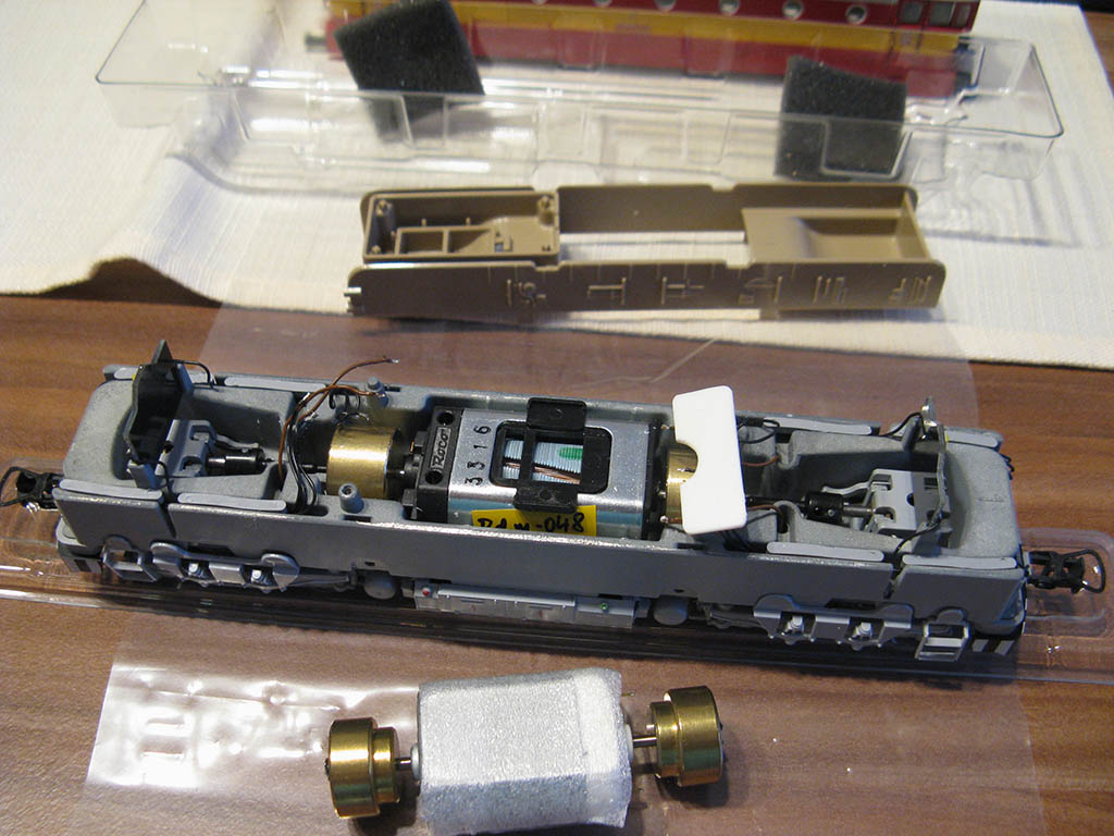

Můj postřeh byl o brejlovci, ale do sekce bardotka vlastně patří také jelikož problémy jsou stejné. Ano, nebude problém dát fotografie z výměny motorku, ale nevím kdy se k tomu dostanu. V té bardotce jsem ho už měnil, trvalo to cca 30 minut. Musí se tam dát kardany z bardotky se starým motorem, protože ten nový je jinak dlouhý. Také u toho nového motoru jsou ty dvě pružinky na přenos proudu do motoru jinak dlouhé a ta kratší by nemusela být dost dlouhá pro ten původní motor, aby dosáhla až na základní desku, ale to se dá vyřešit i jinak.

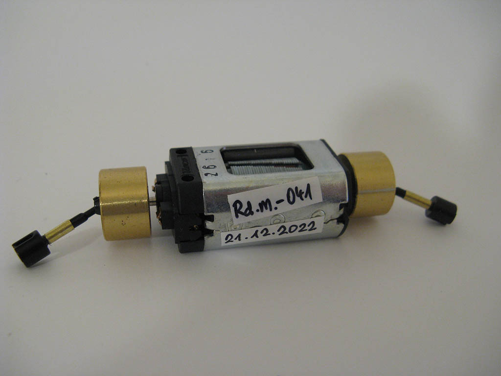

Taky jsem motor vyměňoval za původní 85112, fotek mám ale minimum. Je potřeba ještě podložka 106116 a dva kardany 87171. Kardany se dají na potřebnou délku (naměřil jsem 21,16 mm) zkrátit, pak obě části nasunout do kovové trubičky a zalepit vteřiňákem. Jaký to má vliv na vyvážení nemám ponětí, asi žádný, nepozoroval jsem žádné negativní jevy > hmotnost původního kardanu je 0,19 gram, hmotnost upraveného 0,24 gram :D Nový motor jde do rámu normálně vložit. Bylo zde psáno, že má podélnou vůli kvůli absenci aretačních kolíčků vespod rámu. Ano, to má, ale nikdy jsem nepozoroval, že by se vůle vymezila a hnací ústrojí se opřelo o ložisko šneku na jedné nebo na druhé straně. Ale asi se to stát může, kardany mohou mít nějakou toleranci v délce. V mém případě zůstala vždy u všech výměn v obou krajních polohách minimální vůle. Motor jsem zkoušel fixovat plochou podložkou, ale nakonec jsem jí nepoužil. Jde také z boku olepit samolepicí páskou, jak to dělá Roco u čínských motorů. Nicméně jsem zjistil, že po přišroubování desky s plošnými spoji se motor nehnul. Pružinky k motoru jsou 116812, já jsem vždy použil ty od motoru čínského, jednu jsem co nejvíc stlačil, druhou opatrně natáhnul.
