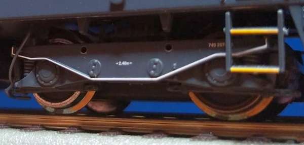

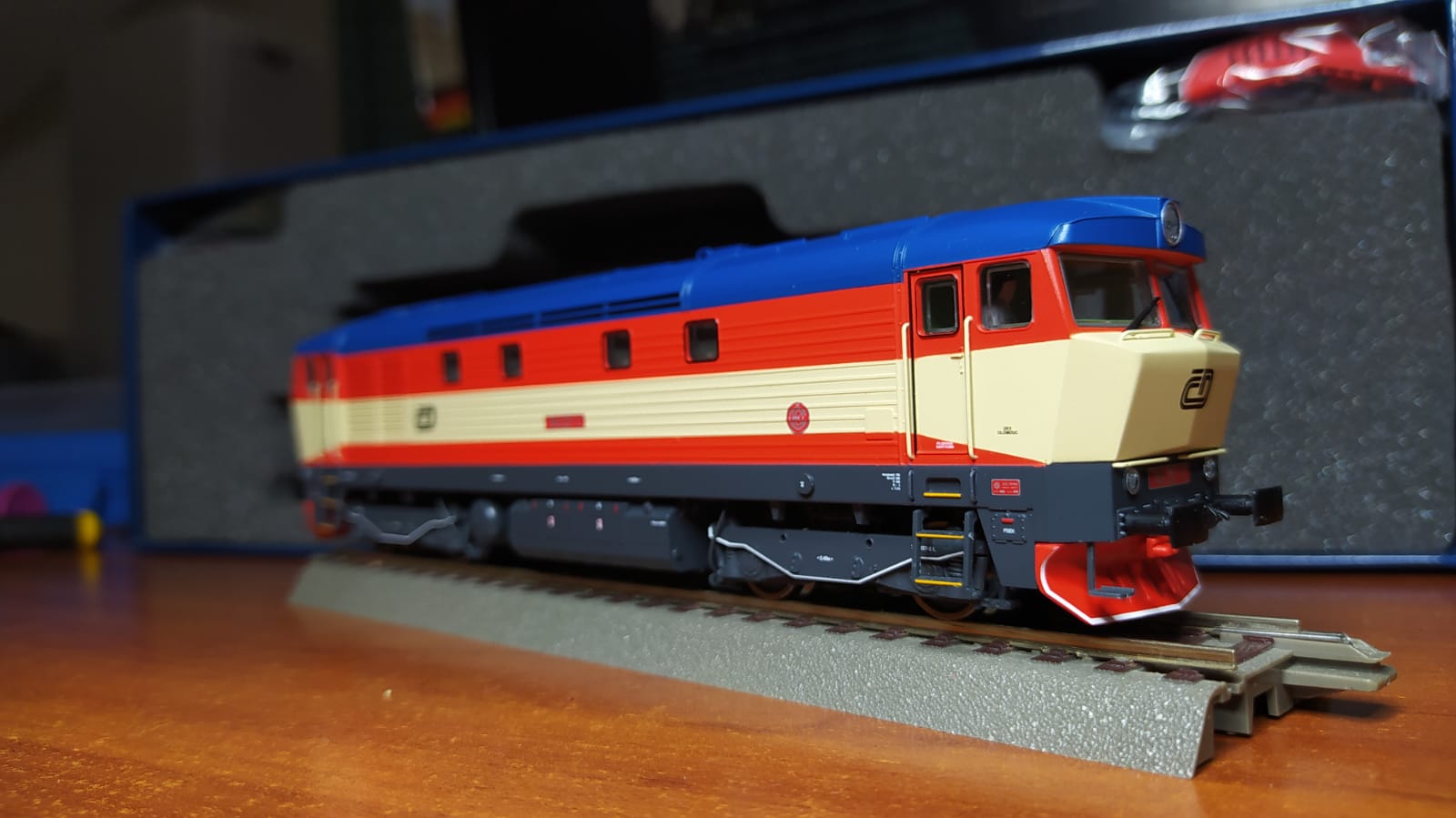

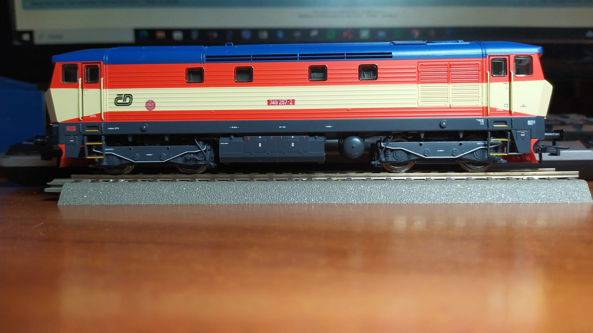

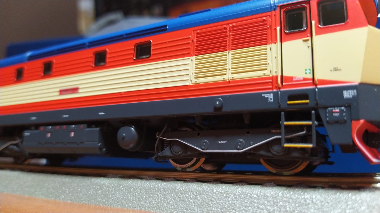

tak jsem akorát teď vybalil 749 257 2.....
povrchovka parádní
hadice jsou na dvou čepech, po odebrání budou dírky, ale co mě zarazilo, že dvojkolí je asi nedolisované, mašina nespadne na koleje :shock: tak snad to dolisování nezpůsobí šajdání. Nějaký tip nebo stejná zkušenost?

Okamžitě reklamace, proč by si měl zákazník něco takového řešit sám? Chápu "jsme modeláři", ale tohle je defekt zabraňující správné funkčnosti, mobil který by nešel zapojit na nabíječku by si přece taky nikdo doma sám neopravoval

Příspěvekod Zdenek Valter » pát 12 led, 2024 11:11 pm
JaroHo píše:tak jsem akorát teď vybalil 749 257 2.....
..... tak snad to dolisování nezpůsobí šajdání. Nějaký tip nebo stejná zkušenost?
No to bohužel může pokud se Ti to nepovede.
Schválně změř rozkolí (podle mne by mělo být správně 14,35 až 14,4).
Já to lisuji v soustruhu nebo na pákovém lisu původně určeném na náboje.

Zdeňku rozkolí podle NEM 14,4 - 14,6 mm. Lépe se držet té menší míry. Otázka je, jestli kolega ví co je rozkolí. Zjednodušeně vnitřní vzdálenost mezi disky kol. Nejlépe změřit nejprve tu dobrou nápravu. A použít posuvné měřítko pokud není měrka. A měřit pomocí zobáčků nahoře.

Uff, díky moc za odpovědi. Změřím večer. Priznam se že mě to úplně vykolejilo a v tu chvíli jsem vyhořel. A teď si uvědomuji že bych měl mít doma nebandážovaný dvojkolí do foroty. A nebo právě vyměněné s bandáží.Pokud ne, tak budu posílat zpět anebo si nechám poslat nebandážovaný.
P.s.: A už ve zvuku není skladem a celkově je ale moc hezká a bral jsem ji i přes to že jsem si dal stopku
edit:
změřil jsem to
rozchody jsou: 16,7mm a 16,9mm → druhá náprava 17,3mmm a 17,4mm
našel jsem dvojkolí MTB a to má shodně s roco dvojkolími sergej-zamračená 15,8mm
JaroHo
No evidentně neví:
JaroHo píše:Uff, díky moc za odpovědi. Změřím večer. ..........
edit:
změřil jsem to

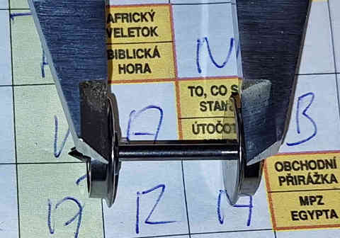

Rozkolí není rozchod ;-)
Jak píše Jindra:
Jindřich Bek píše:Zjednodušeně vnitřní vzdálenost mezi disky kol. Nejlépe změřit nejprve tu dobrou nápravu. A použít posuvné měřítko pokud není měrka. A měřit pomocí zobáčků nahoře.
Na rozdíl od rozchodu se rozkolí měří snadno ;-)

[quote="Zdenek Valter"][quote="Jindřich Bek"][quote="Zdenek Valter"][quote="JaroHo"]tak jsem akorát teď vybalil 749 257 2.....

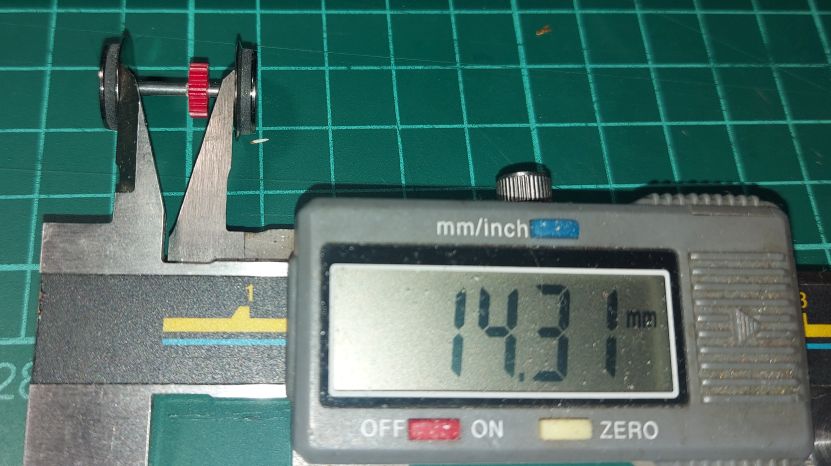

no jasně, že rozkolí je pro mě cizí slovo, zase jsem to zvoral a měřil jsem to zvenku :mrgreen: to je asi tou únavou po po práci
tak znova: rozkolí má u nové barči nejvíc 15,7mm a ty dobrý 14mm

Zdenek Valter píše:Na rozdíl od rozchodu se rozkolí měří snadno ;-)
Já přesto raději měřím rozchod. Každý výrobce může mít jinou šířku okolku. Stavěl jsem z letitého kolejiva PILZ, které jsem v mládí nakoupil, a po letech se plastové podloží mírně smrsklo, na rozchod 16,3 - 16,4mm. A stane se, že úplně nové vozidlo, mně vykolejuje, když má dvojkolí širší toleranci. Většinou ale je rozchod dvojkolí, jak jej měřím, 16mm, což mému kolejivu vyhovuje.

Příspěvekod Zdenek Valter » pon 15 led, 2024 12:46 am
jipol57 píše:
Co se týče výrobců tak je tu norma NEM 310, kterou by měli dodržovat.
Jak z ní vidno na dvojkolí se rozchod neměří !!!
Pro průjezd výhybkami je právě důležité to rozkolí a ne rozchod. Správně by se měl měřit rozměr K , ale ten se bez přípravku či měrky měřit nedá.

Příspěvekod Jindřich Bek » pon 15 led, 2024 9:52 am
jipol57 píše:
Správné rozkolí je důležité pro hladký průjezd vozidla výhybkami. Kolo, které projíždí mezerou mezi opornicí a odvráceným jazykem výhybky se do té mezery musí hladce vejít tak aby se nedotklo odvráceného jazyka a nezpůsobilo zkrat. Protože pokud není el. zapojení výhybky upraveno tak odvrácený jazyk má opačnou polaritu a došlo by ke zkratu, který není, zvláště u digitálu žádoucí. Doufám, že jsem nepsal švédsky. Jinak pokud jde o měrku na rozchod a další míry podle NEM (Normy pro evropskou modelovou železnici) je v nabídce několika výrobců , Tillig , Fohrmann. Lze koupit u prodejců nebo e-shopech výrobců.

Příspěvekod JaroHo » pon 15 led, 2024 6:16 pm

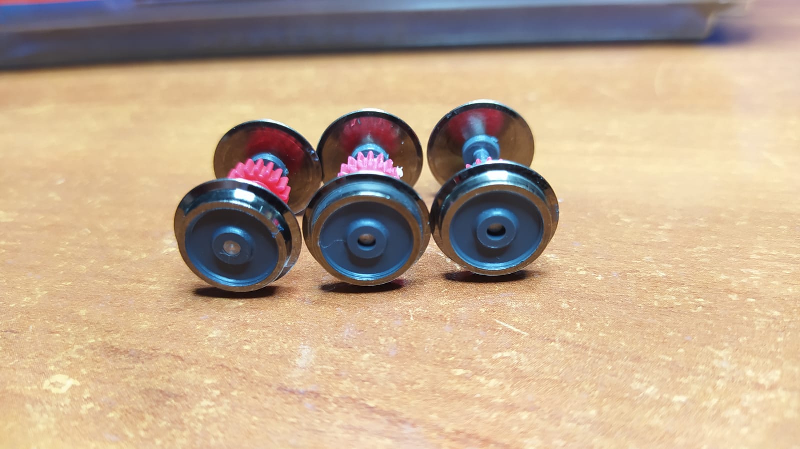

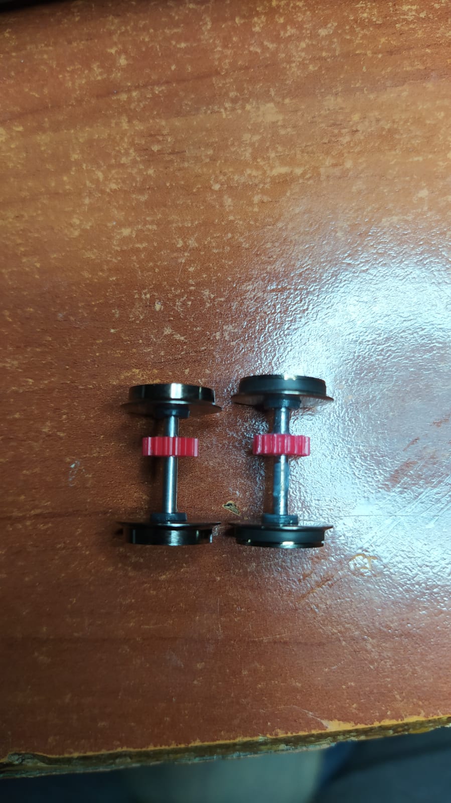

dvojkolí nového modelu jsem nakonec zatlačil a dorovnal v ruce na správný rozměr rozkolí podle nebandážovaného náhradního kusu. Jelikož s tím nemám zkušenosti, bál jsem se toho a reklamovat se mi ji nechtělo protože je jinak moc krásná a povedený kus. Na fotkách je vidět jak nejsou kola dolisovaná. Mašinka už sedí na kolejích :P
