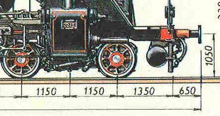

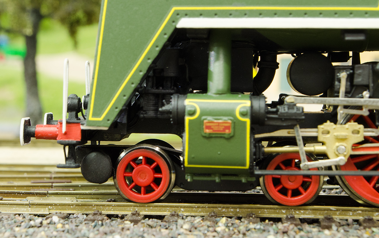

Příspěvekod radeksindy » stř 30 pro, 2015 12:43 pm
No nazdar, když se model otočí, tak to je teprve síla.
Závěrem je potřeba ocenit kvalitní práci konstruktérů
??? Na skutečné lokomotivě je mezi čelem předního podvozku a vzduchojemem pod čelníkem pořádná mezera. Taková, že by snad dokázala pojmout i zvětšení okolku podle NEM. Jak je možné, že jim leze do vzduchojemu i kolo? Výbrus vzduchojemu je příšerný.
Jen informativně, jak to vypadá

To nás ani nepadlo. Čelník je tedy evidentně kratší.

radeksindy píše:Na skutečné lokomotivě je mezi čelem předního podvozku a vzduchojemem pod čelníkem pořádná mezera.
Tož to posuzovat podle pochabé malůvky... to snad chlapci nemyslíte vážně. Ta malůvka neodpovídá skutečnosti!! Když kouknu na tovární fotku z boku, tak vzduchojem by na modelu měl být kousek posunut směrem pod čelník a tím se trochu zvětši mezera mezi dvojkolím a vzduchojemem. Ale v celkovém dojmu to nehraje roli. Ovšem kdo chce modely přepočítávat na desetiny mm - ten má o čem psát :lol:

Podle těchto fotografií http://severan.kocourek.eu/vse/fotogalerie/lokomotiva_475-179_slechticna.html bych řekl, že blíže realitě je ta malůvka než model od Albatrosu.

zde je vidět že vzduchojem by měl opravdu být víc vepředu...

Řekl bych, že ta malůvka má dle fotografií k realitě mnohem blíž, než model od Albatrosu. Ale prodloužit čelník, posunout vzduchojem a dosáhnout tak správné proporce by neměl být u modelu této kategorie velký problém.
